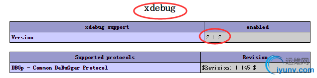

c.验证PHP安装Xdebug扩展是否成功:利用phpinfo(),查看输出是否有“xdebug”字样,如下图所示。如果出现了如下图的“xdebug”字样和相应的版本信息,则说明安装成功。  如果没有出现“xdebug”,则原因很可能出现xdebug的版本选择错误,笔者之前反复安装没有成功,问题就出自版本的选择上。不知道如何选择版本的,建议读者多试试几个xdebug版本进行测试。

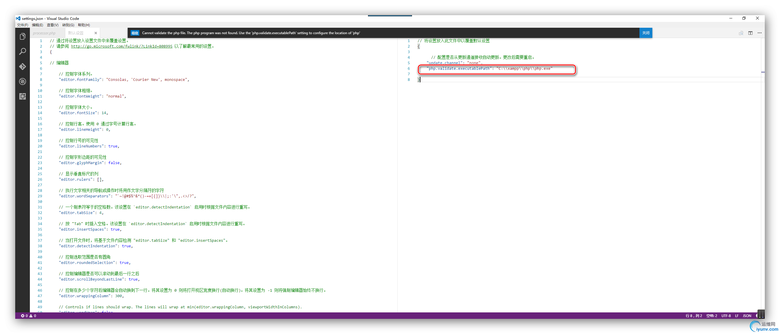

  b.配置php路径:第一次安装vs会提示这个,需要配置下php.exe的路径,在用户设置里添加以下项
"php.validate.executablePath": "C:\\xampp\\php\\php.exe"
