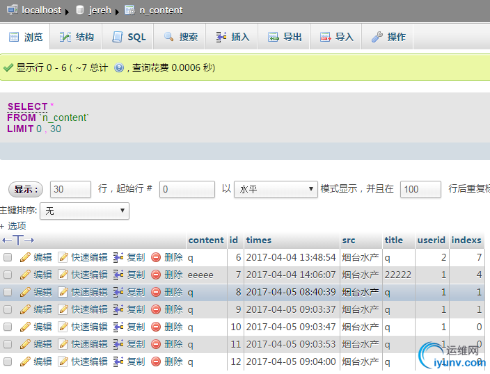

  首先,我们需要准备在数据库里面准备一个表,并且插入数据,这些都是必需的前提工作了,不多说,如图所示(库名为jereh,表名为n_content):
