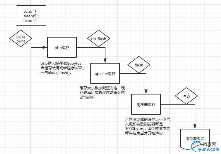

  通常情况下,我们的web应用由以下几个要素构成:
  php->apache->浏览器。这篇文章我们就以这个架构为例来讲解数据是如何在整个“链条”上流通的。
  看了上面的图,我们终于知道上面为什么会同时显示“12”了,因为echo '1'还没有装满php的缓存,所以“1”还在php的缓存里面,没有到浏览器,等到程序结束后“12”才一起到浏览器。

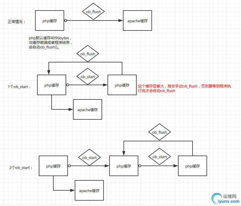

  讲到这里,我们不得不提一下“ob_start()”这个函数,这个函数的作用就是开启一个新的php缓存,但是这个缓存远远不止4096,php文档中描述的是这个缓存足够大。我们还是通过代码来说明
ob_start();  echo
(' ' ,1000); //这里会把浏览器缓存装满
echo '1';
(); //把apahce缓存写入浏览器缓存
(5);
echo '2';
  在原有的基础上我们仅仅加了个ob_start(),结果又变成了等5秒后同时显示"12"了。这是因为每一个ob_start()都在原来的缓存空间上开辟一个子缓存空间,是把当前缓存空间输出到上级缓存空间,php只有一个缓存空间的时候,上级缓存空间就是apache的缓存,当php有多个缓存空间的时候,的就不能把php缓存写入apache缓存了。我们还是借助图片来理解:
