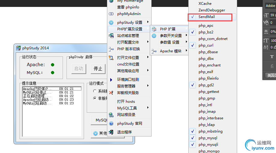

  1:要用mail首先你要把sendMail扩展打开,我用的phpstudy,打开很简单,把勾打上就可以了。

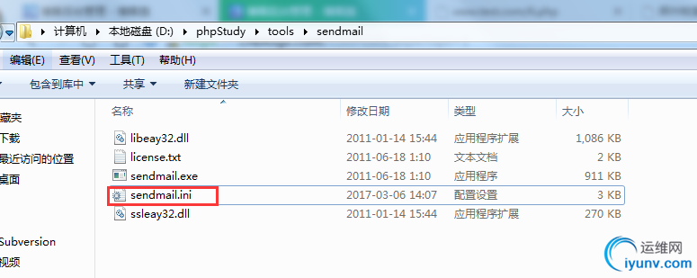

  3:配置sendmail.ini
  然后找到你的sendmail文件夹,找到sendmail.ini文件,搜索“[sendmail]”,配置相关信息。
  4:同样的设置一下,看红色加粗部分POP3_这三个是设置接取邮件的配置,需要的也可以设置下,我们现在设置的是发送的配置。
