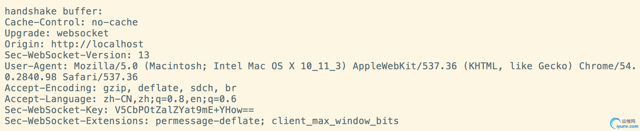

  以下是一个我自己的浏览器发送的典型的握手 http 头:
  服务器收到握手请求后,提取出请求头中的 “Sec-WebSocket-Key” 字段,追回一个固定的字符串 ‘258EAFA5-E914-47DA-95CA-C5AB0DC85B11’, 然后进行 sha1 加密,最后转换为 base64 编码,作为 key 以 “Sec-WebSocket-Accept” 字段返回给客户端,客户端匹配此 key 后,便建立了连接,完成了握手;
