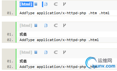

  当访问一个网页时,服务器会根据文件扩展名来判断如何处理页面,一般来说,当检查到扩展名为htm或html时,服务器将文件直接呈现到浏览器端,不做任何处理;如果检测到扩展名是PHP、shtml、ASP或JSP等文件时,服务器会先将这些文件解析成html代码,然后将代码呈现到流程器上。若你想在html文件中能够运行php代码,则需要修改Apache的配置文件。
  首先,打开在安装Apache的安装目录,即apache\conf下找到:【httpd.conf】文件,用记事本打开,在最后添加下列代码:
  如下图所示:
  【注意】
  (1)添加上述代码后,必须重启Apache服务器;

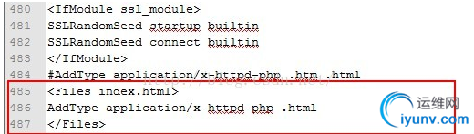

  如果你只想在一个html文件中包含和运行php脚本,那么你可以这样设置:
  如下图所示,其中index.html是添加了PHP代码(脚本)的文件,#AddType application/x-httpd-php .htm .html前面的#,表示注释掉该行语句
