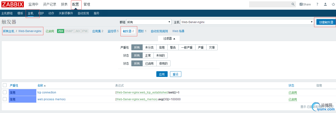

  1 配置一个触发器
  概述
  配置一个触发器,请执行以下操作:
  点击Zabbix上方菜单栏的Configuration → Hosts
  在Host那一行点击Triggers
  在右上角点击Create Trigger(或者在触发器名称上编辑一个现有的触发器)
  在打开的页面输入触发器的参数

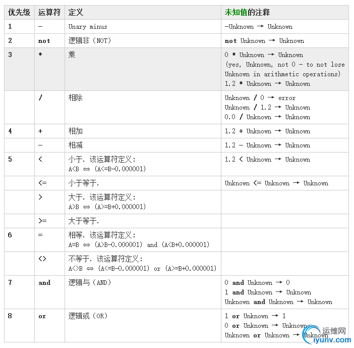

  14 运算符
  触发器支持的运算符(在执行中优先级递减)
  not, and and or 运算符区分大小写,而且必须为小写。它们也必须被空格或括号包围。
  所有运算符中,除了unary - and not,都有从左到右的关联性。Unary - and not All operators, except unary - and not, have left-to-right associativity. Unary - and not are non-associative (meaning -(-1) and not (not 1) should be used instead of --1 and not not 1).
  计算结果:
  <, <=, >, >=, =, <> 如果指定的关系为真(ture),则运算符将会在触发器表达式中产生“1”;如果指定的关系为假(false),则返回“0”。如果一个运算对象为“Unknown”,那么结果为Unknown;
  and 对于已知的运算对象,如果两个运算对象的比较不等于“0”,则运算符将会在触发器表达式中产生“1”,否则,它产生“0”;对于未知的运算对象,如果两个运算对象的比较等于“0”,则会产生“0”,否则,则会产生“Unknown”;
  or 对于已知的运算对象,如果其中任意一个运算对象的比较不等于“0”,则运算符会在触发器表达式中产生“1”,否则,它产生“0”;对于未知的运算对象进行“or”运算,则只有当一个运算对象的比较不等于“0”,才会产生“1”,否则,它会产生“Unknown”;
  如果运算单位的值不等于“0”,那么逻辑否定运算符not对于已知运算对象的结果为“0”;
  The result of the logical negation operator not for a known operand is '0' if the value of its operand compares unequal to '0'; '1' if the value of its operand compares equal to '0'. For unknown operand not yields 'Unknown'.
