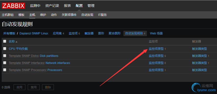

3. 配置监控原型
  监控原型就是对自动发现规则匹配到的数据进行怎么的处理,使它变成可用的监控项。添加原型的入口:

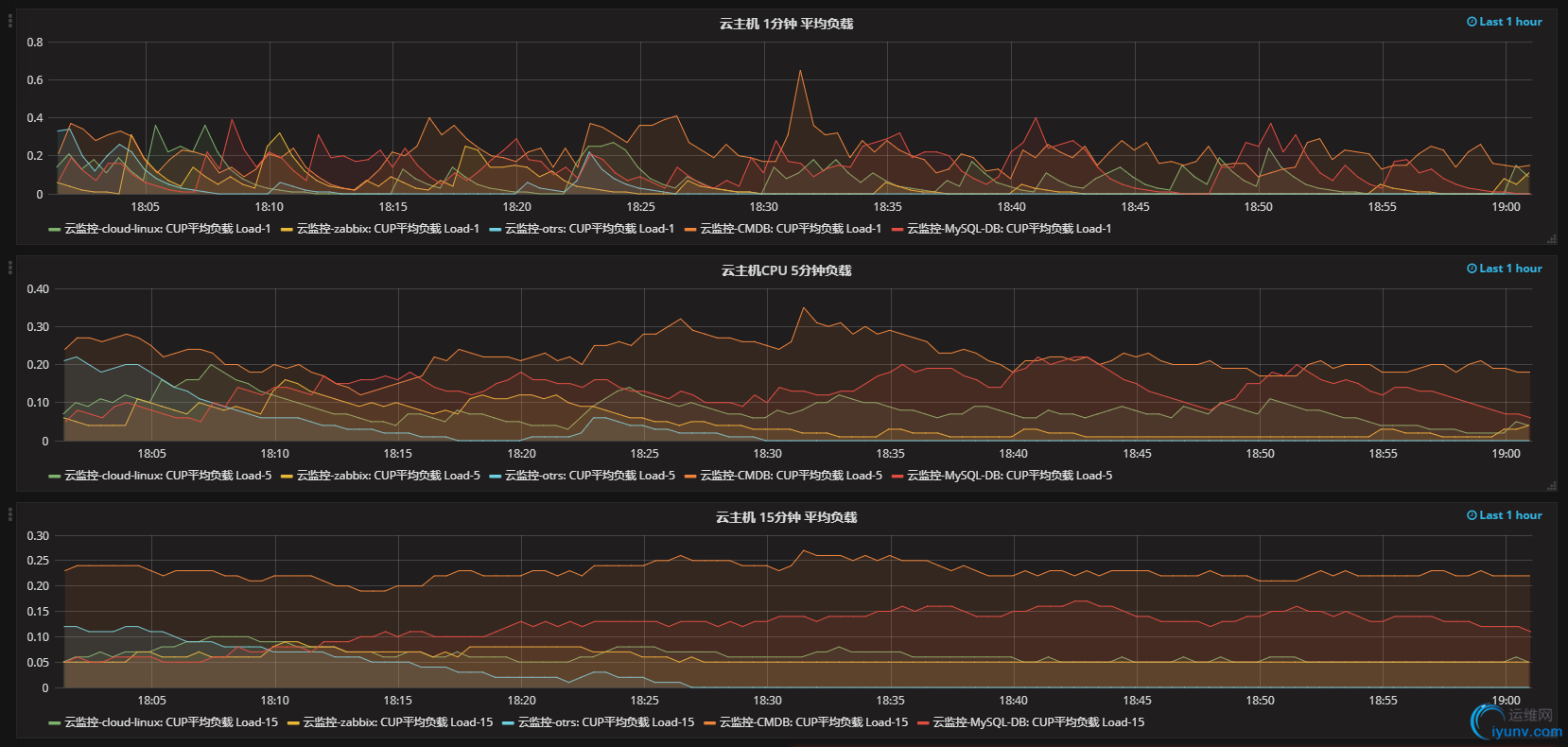

  Grafana也能正确读取:
