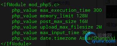

  编辑/etc/httpd/conf.d/zabbix.conf
  更改时区:
  添加上海时区
  重启httpd生效配置

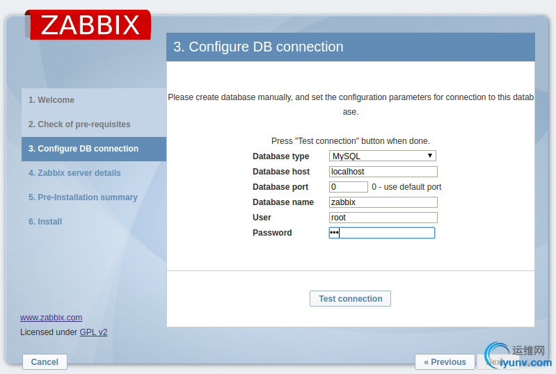

  4.创建mariadb数据库和用户
  create database zabbix character set utf8;
  授权
  grant all privileges on zabbix.* to 'zabbix'@'localhost'>  刷新权限
  flush privileges;
  5.数据库导入zabbix  template
  查看需要导入的数据表
  登录zabbix数据库
  mysql -uzabbix -pzabbix
  使用zabbix数据库
  use zabbix;
  导入模板数据
  source /usr/share/doc/zabbix-server-mysql-2.4.8/create/schema.sql
  source /usr/share/doc/zabbix-server-mysql-2.4.8/create/images.sql
  source /usr/share/doc/zabbix-server-mysql-2.4.8/create/data.sql

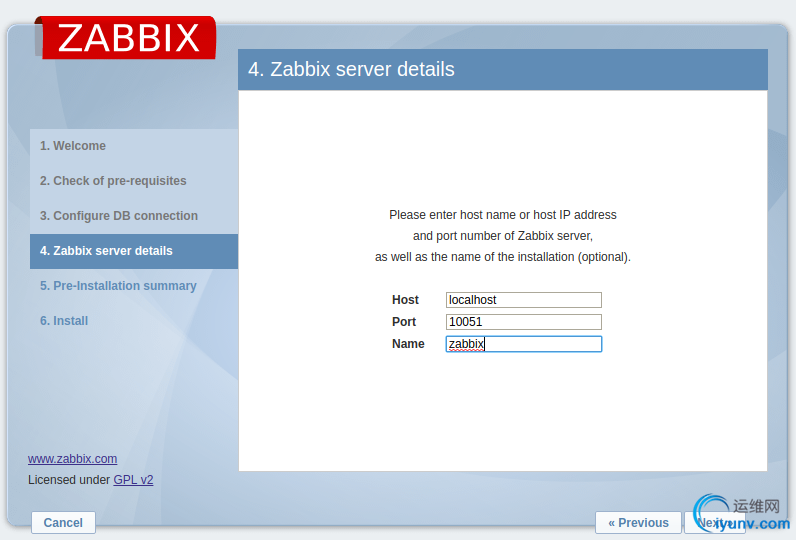

  6.配置zabbix server
  vi /etc/zabbix/zabbix_server.conf
  开启三个参数
  DBName=zabbix
  DBUser=zabbix
  DBPassword=zabbix
  7.配置zabbix-agent
  vi /etc/zabbix/zabbix_agentd.conf
  修改第85行添加zabbix-server的ip
  Server=127.0.0.1 (因为是在同一节点上,所以ip写本机回环即可)
  修改第126行
  ServerActive=127.0.0.1 (因为是在同一节点上,所以ip写本机回环即可)
  修改第137行
  Hostname=127.0.0.1 (因为是在同一节点上,所以ip写本机回环即可)

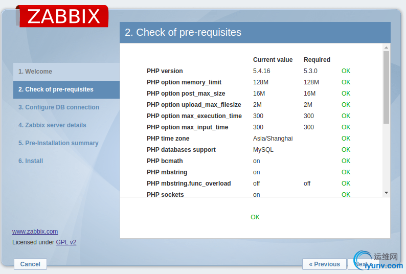

  8.修改PHP配置
  修改php.ini为zabbix建议的设置
  编辑文件/etc/php.ini
  设置下面的几个参数
  max_execution_time = 600
  max_input_time = 600
  memory_limit = 256
  post_max_size = 32M
  upload_max_filesize = 16M
  date.timezone = Asia/Shanghai

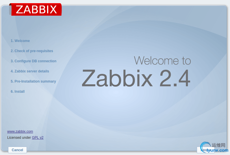

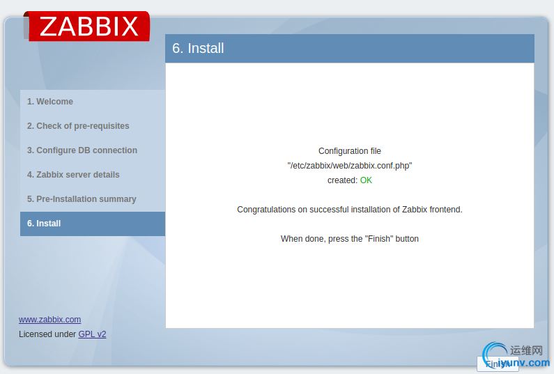

  11.通过控制台配置zabbix
  http://172.16.169.128/zabbix/setup.php
  点击Test connection ,显示ok在继续
  默认登录账号admin  密码zabbix
