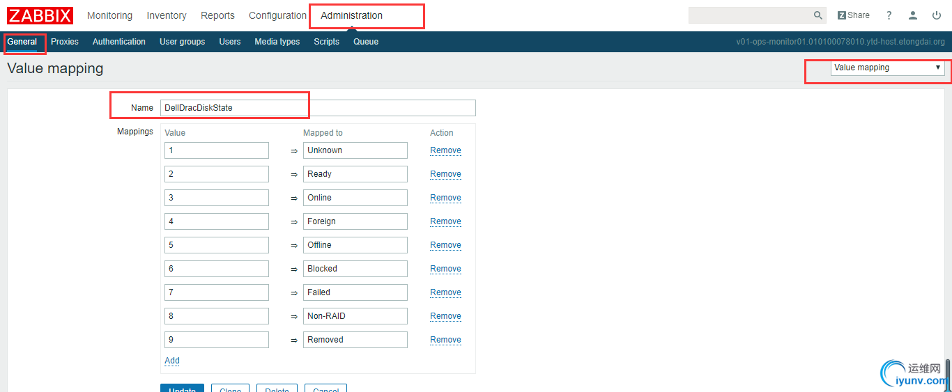

  需要创建以下值映射,zabbix 3.2.6的版本我在没创建value map之前,是导不进去模板文件的,创建后可以正常导入模板文件了.
Menu: Administration->General->Value mapping->Create value map
  DellDracDiskState
1 -> Unknown
2 -> Ready
3 -> Online
4 -> Foreign
5 -> Offline
6 -> Blocked
7 -> Failed
8 -> Non-RAID
9 -> Removed
  样式如下添加即可:

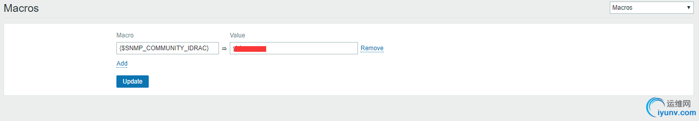

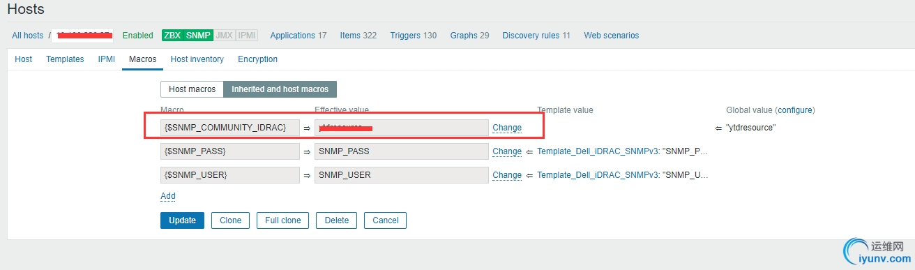

  2、配置全局变量{$SNMP_COMMUNITY_IDRAC}
Menu:Administration->General->Macros
  Value处填写iDRAC的WEB上配置的SNMP团体名(Community)

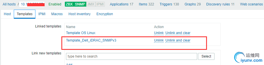

  模板地址见右下角链接文档,“Template Dell>
Menu:Configuration->Templates->Import,导入“Template_Dell_iDRAC_SNMPv3.zbx”模板。
  4、创建主机

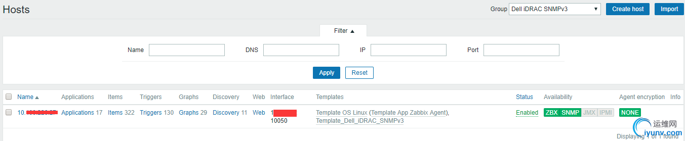

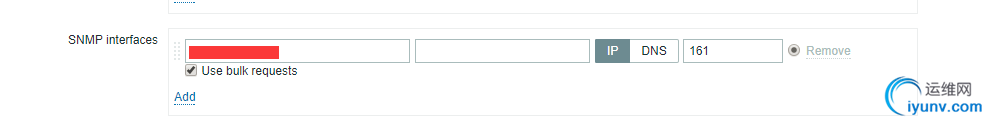

Menu:Configuration->Hosts->Create host

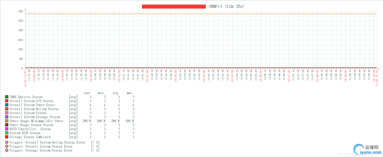

  四、验证
DSC0004.png 经过一段时间,我们可以看到SNMP正常监控了,自带模板没有Graphs,可以自己创建需要监控的项目查看。
  监控项:
CMOS Battery Status CMOS电池状态
Overall System Power State 整个系统电源状态
Overall System Rollup Status 总体系统汇总状态
Overall System Status 整体系统状态
Overall System Storage Status 整个系统的存储状态
RAID Controller : Status RAID控制器:状态
System BIOS Status 系统的BLOS状态
Voltage Status Combined 电压状态相结合

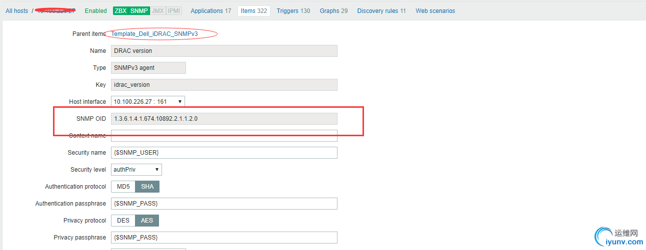

  在配置好$SNMP_COMMUNITY_IDRAC}=   snmpceshi 后数据始终无法获取到,有的说是要等一段时间,最后我在后面配置好Dell>
  可以通过host主机中item项中的SNMP OID值来测试主机到idrac的连通性:
snmpwalk命令测试方法:
[iyunv@localhost ~]# snmpwalk -v 2c -c snmpceshi 10.20.0.9 1.3.6.1.4.1.674.10892.5.5.1.20.130.1.1.8.1
SNMPv2-SMI::enterprises.674.10892.5.5.1.20.130.1.1.8.1 = STRING: "25.3.0.0016"
[iyunv@localhost ~]# snmpget -v 2c -c snmpceshi 10.20.0.9 1.3.6.1.4.1.674.10892.5.4.600.60.1.15.1.1
SNMPv2-SMI::enterprises.674.10892.5.4.600.60.1.15.1.1 = INTEGER: 286
snmpget命令测试方法:
[iyunv@localhost ~]$ snmpget -v 2c -c snmpceshi 10.20.0.9 1.3.6.1.4.1.674.10892.2.1.1.5.0
SNMPv2-SMI::enterprises.674.10892.2.1.1.5.0 = STRING: "2.30.30.30"
[iyunv@localhost ~]$ snmpget -v 2c -c snmpceshi 10.20.0.9 1.3.6.1.4.1.674.10892.2.1.1.2.0
SNMPv2-SMI::enterprises.674.10892.2.1.1.2.0 = STRING: "iDRAC8"
[iyunv@localhost ~]$ snmpget -v 2c -c snmpceshi 10.20.0.9 1.3.6.1.4.1.674.10892.2.1.1.7.0
SNMPv2-SMI::enterprises.674.10892.2.1.1.7.0 = STRING: "https://10.20.0.9:443"
