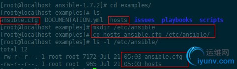

  注:centos7.0安装ansible后发现找不到ansible.cfg,配置文件的路径如下图,并将配置文件拷贝过去
  默认配置文件位置为/etc/ansible/ansilble.cfg,配置文件位置可以修改。

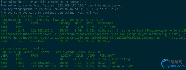

  4.3.1  执行w命令,查看服务器的状态:
  #  ansible  testhosts  -m command -a  ‘w‘

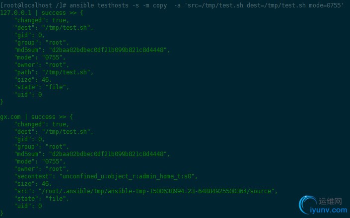

  利用ansible可以方便地将本地的目录或者文件同步到远程服务器,具体命令:
  #  ansible testhosts -s -m copy -a 'src=/tmp/test.sh dest=/tmp/test.sh mode=0755'
  复制结果:

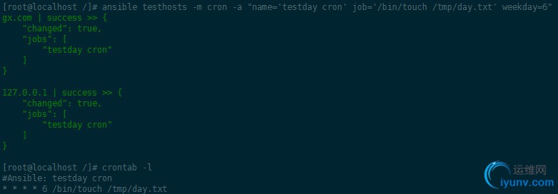

  利用ansible的cron模块,给远程的服务器批量增加任务计划
  每个星期天都重新创建一个文件/tmp/day.txt
  # ansible testhosts -m cron -a "name='testday cron' job='/bin/touch /tmp/day.txt' weekday=6"

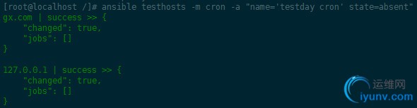

  如果想要删除任务计划,只需增加state=absent,如下图,已经将刚刚添加的任务删除了
