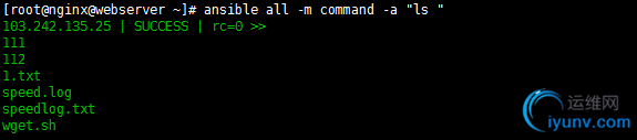

  command模块使用,创建目录!可以使用linux系统命令

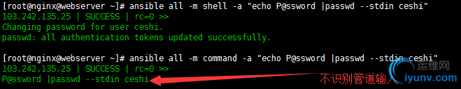

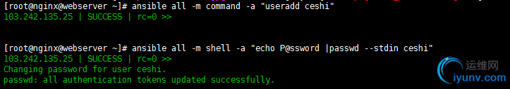

  shell模块使用,命令中执行管道,重定向之类的需使用shell模块
  shell模块和command模块的区别

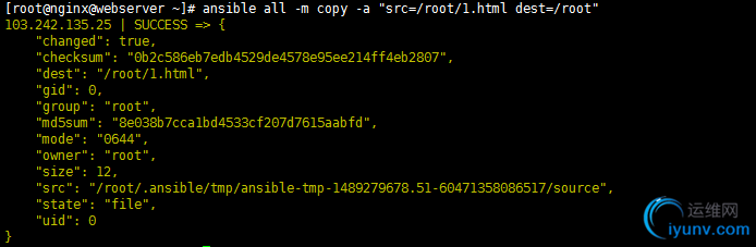

  cpoy模块使用,cp本地的1.html到远端主机的/root目录下,必须使用绝对路径

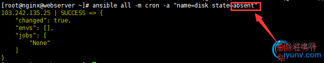

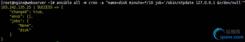

  cron模块,批量执行定时任务
  state=absent 删除指定name对应的任务计划

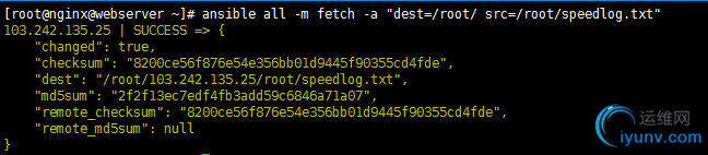

  fetch拉取模块,将远端的文件拉到本地,和copy模块相反

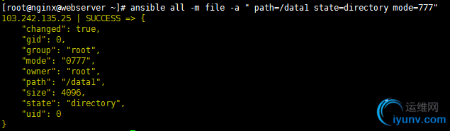

  file模块使用,创建目录,并赋予权限

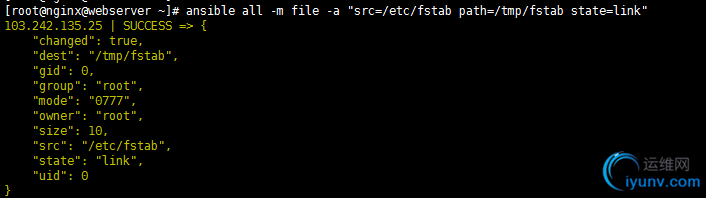

  用file模块,做软连接

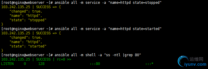

  service模块使用,关闭服务:stopped 开启服务:started
