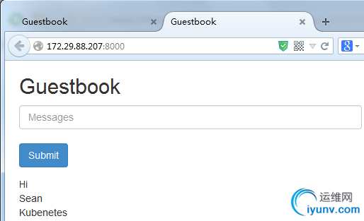

4. 使用kubecfg部署测试应用
  为了方便,我们使用Kubernetes提供的例子Guestbook(下载的源码example目录下可以找到)来演示Kubernetes管理跨机器运行的容器,下面我们根据Guestbook的步骤创建容器及服务。在下面的过程中如果是第一次操作,可能会有一定的等待时间,状态处于pending,这是因为第一次下载images需要一段时间。

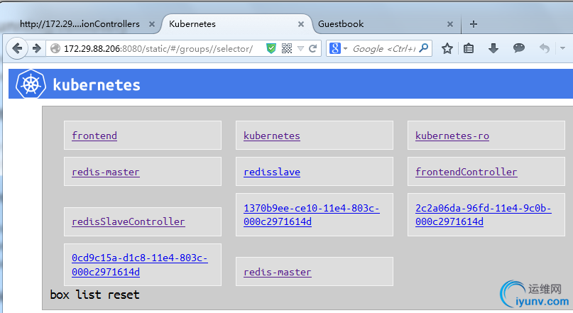

# kubecfg list pods
Name             Image(s)            Host               Labels              Status
redis-master     dockerfile/redis    172.29.88.207/     name=redis-master   Running
查看services:
# kubecfg list services
Name            Labels                                    Selector            IP            Port
kubernetes      component=apiserver,provider=kubernetes                       11.1.1.233    443
kubernetes-ro   component=apiserver,provider=kubernetes                       11.1.1.204    80
redis-master    name=redis-master                         name=redis-master   11.1.1.175    6379  发现除了redis-master的服务之外,还有两个Kubernetes系统默认的服务kubernetes-ro和kubernetes。而且我们可以看到每个服务都有一个服务IP及相应的端口,对于服务IP,是一个虚拟地址,根据apiserver的portal_net选项设置的CIDR表示的IP地址段来选取,在我们的集群中设置为11.1.1.0/24。为此每新创建一个服务,apiserver都会在这个地址段中随机选择一个IP作为该服务的IP地址,而端口是事先确定的。对redis-master服务,其服务地址为11.1.1.175,端口为6379,与minion主机映射的端口也是6379。

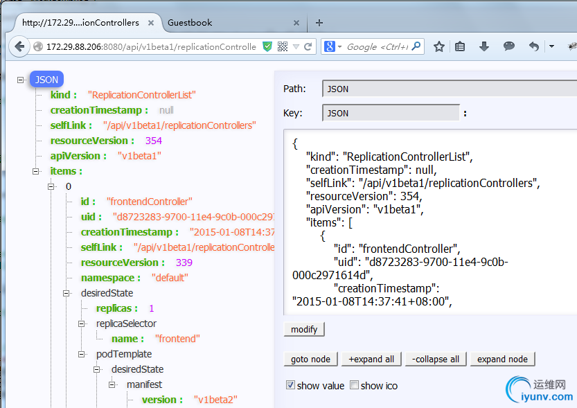

# kubecfg -h http://172.29.88.206:8080 -c redis-slave-controller.json create replicationControllers
# kubecfg -h http://172.29.88.206:8080 -c redis-slave-service.json create services  注意上面的redis-slave-controller.json有个"replicas": 2、"hostPort": 6380,因为我们的集群中只有2个minions,如果为3的话,就会导致有2个Pod会调度到同一台minion上,产生端口冲突,有一个Pod会一直处于pending状态,不能被调度(可以通过日志看到原因)。
# kubecfg list pods
2c2a06...c2971614d   brendanburns/redis-slave     172.29.88.208/   name=redisslave,uses=redis-master            Running
2c2ad5...c2971614d   brendanburns/redis-slave     172.29.88.207/   name=redisslave,uses=redis-master            Running
redisslave        name=redisslave                           name=redisslave     11.1.1.131          6379

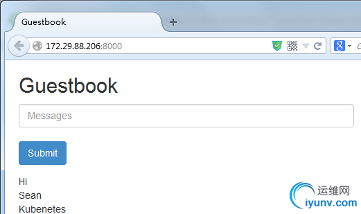

  前面2步都是guestbook的redis数据存储,现在部署应用:(修改frontend-controller.json的replicas为2)
# kubecfg -h http://172.29.88.206:8080 -c frontend-controller.json create replicationControllers
# kubecfg -h http://172.29.88.206:8080 -c frontend-service.json create services
# kubecfg -h http://172.29.88.206:8080 list pods
d87744...c2971614d   kubernetes/example-guestbook-php-redis   172.29.88.207/    name=frontend,uses=redisslave,redis-master   Running
1370b9...c2971614d   kubernetes/example-guestbook-php-redis   172.29.88.208/    name=frontend,uses=redisslave,redis-master   Running
# kubecfg -h http://172.29.88.206:8080 list services
frontend         name=frontend                             name=frontend       11.1.1.124    80

  Kubernetes内置提供了一个简单的UI来查看pods、services、replicationControllers,但极其简陋,暂时可以忽略,访问http://172.29.88.206:8080/static/#/groups//selector/:
  在浏览器访问api:http://172.29.88.206:8080/api/v1beta1/replicationControllers 。
  etcd做服务发现,可以通过api访问其内容,访问http://172.29.88.206:4001/v2/keys/registry/services/endpoints/default,得到json格式数据。
4.5 演示guestbook
  通过上面的结果可知当前提供前端服务的PHP和提供数据存储的后端服务Redis master的Pod分别运行在172.29.88.208和172.29.88.207上,即容器运行在不同主机上,还有Redis slave也运行在两台不同的主机上,它会从Redis master同步前端写入Redis master的数据。下面我们从两方面验证Kubernetes能提供跨机器间容器的通信:
  浏览器访问留言簿
  在浏览器打开http://${IPAddress}:8000,IPAddress为PHP容器运行的minion的IP地址,其暴漏的端口为8000,这里IP_Address为172.29.88.208。打开浏览器会显示如下信息:
  你可以输入信息并提交,然后Submit按钮下方会显示你输入的信息:
  由于前端PHP容器和后端Redis master容器分别在两台minion上,因此PHP在访问Redis master服务时一定得跨机器通信,可见Kubernetes的实现方式避免了用link只能在同一主机上实现容器间通信的缺陷。
