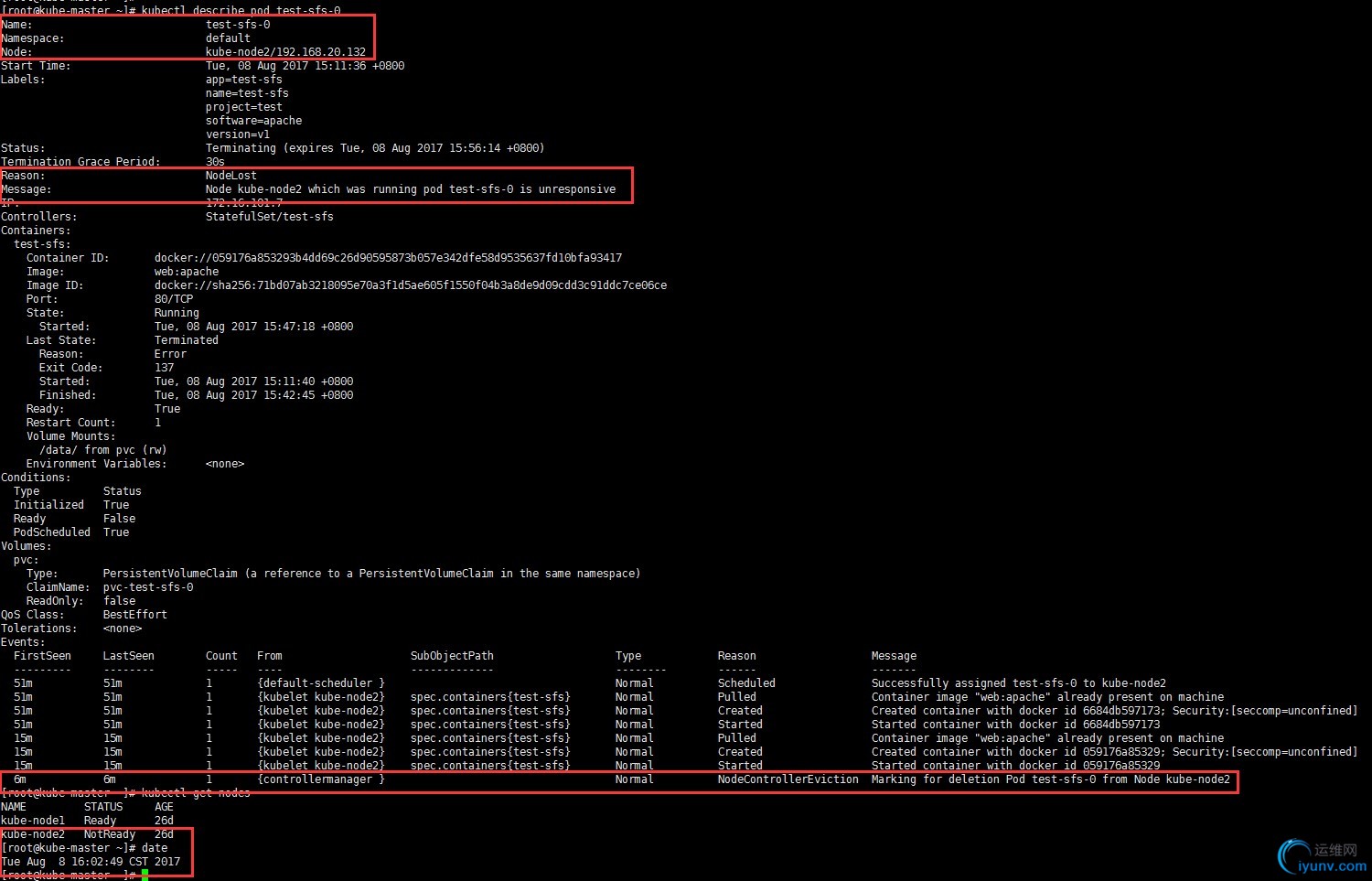

节点宕机,pod无法切换
  当pod所在节点出现宕机,无法切换到其他node上运行。解决办法是恢复该节点工作。
