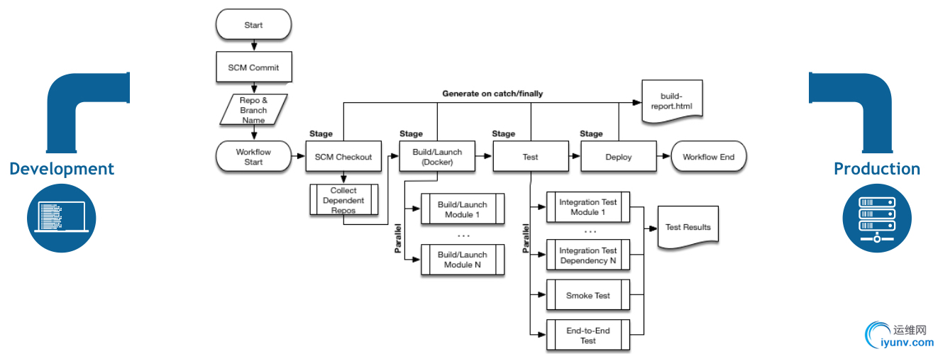

  持续交付
  持续交付并不是某个特定的软件,而是一个结果。这个结果要求团队可以随时的发布一个新的准确版本,而且要求在编译发布的过程中进行自动化测试,通过自动化测试可以及时的发现并定位存在的bug,修复bug之后再进行快速的发布到测试环境,测试团队直接进行测试。
  与传统模式的区别在于持续交付可以提前发现bug的存在和快速修复而不必等到测试人员的介入之后才发现。持续交付分解出来就是“持续”和“交付”。
  •   持续:持续要求任何时,候任何情况都能进行准确的发布,做到准确的发布需要注意以下几个关键点。
  1、持续应该是一个周期性的,可以是每天的某个时间点,也可以是某次代码的提交,或者某次人为触发。所以人工进行构建是不可能的,需要自动化的构建,自动化要求构建的任何一个流程都必须以脚本的形式运行,代码检出、代码构建、各模块代码单元测试、集成测试、UI自动化测试等。
  2、发布的程序版本不允许是各个模块在开发环境编译出一个版本作为交付,而要求在一个纯净的编译环境中进行构建。
  3、构建的过程应该要求最大可能的固化,例如操作系统的版本,构建环境的版本,相关的依赖等。
  4、避免从网络获取相关的文件,这点以nodejs为开发或编译的项目尤其重要,安装node的依赖包总是一个漫长的过程,就算有国内的源,一般的项目也需要一两分钟的node依赖包,这不符合快速构建。
  •   交付:在持续编译的过程,使用自动化已经可以避免大多数的错误了。但是还是需要人为介入的系统测试,毕竟自动化的测试一般只能覆盖到70%左右。

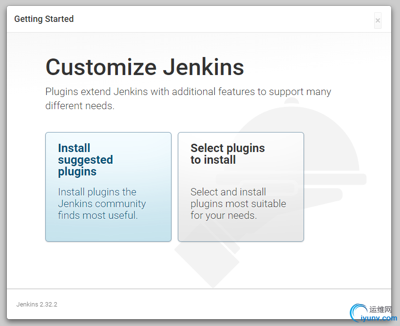

  •   配置Jenkins
  1、解锁jenkins
  解锁的密码在容器的log中可以查看,或者直接查看jenkins_home指定文件。
  2、选择插件
