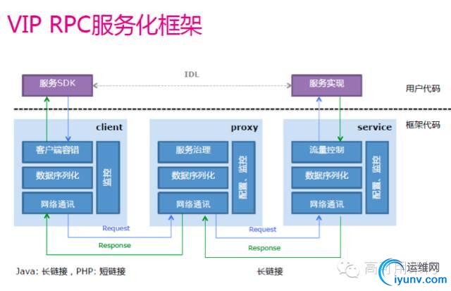

  可能大家很多都听过服务化,或者叫微服务,但是这个“微”字很难平衡,因为每个人有每个人的理解,我们的理念还是以简单实用为主,下面是唯品会 RPC 服务化框架的主要结构,proxy 层是我们特别重要的一个环节,后面会详细介绍。

  唯品会是自己构建的通信框架,基于 Thrift RPC 的方式。整个 RPC 框架分成三段:client、proxy,service。
  我们的做法是把 proxy 这一层独立出来,通过 proxy 调用服务。
  为什么这么做?
  当服务越来越多,会发现一个问题,A 部门今天升级,B 部门不升级,就会造成业务处理很混乱,路由和容错都会很混乱。我们很难强迫业务部门说今天一定要把业务用的框架升级,业务部门会反感这种自身没有变更需求的被动升级。所以我们会把服务治理功能独立出来放在一个地方,就是这里提的 proxy 端。

  服务治理传统大家用得多的是代理模式,使用治理功能的服务都需要流经它。考虑到这个远程代理如果有什么异常会影响整体服务质量,我们把代理放到本地,没用采用中心化的部署。
  这是我们实现分布式服务总结的一个理念:尽量让所有的中心化功能都本地化,通过本地化的方式找到服务在哪里,在本地完成治理。
  当我们需要升级时,只需要把本地代理升级换掉就可以了。
