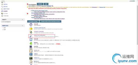

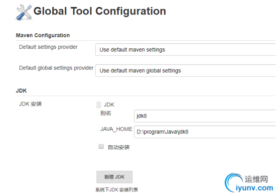

  进入Global Tool Configuration, 配置JDK:
  一般不要选择自动安装, 否则下载半天还可能会失败。 而且从oracle 下载可能还需要注册,认证, 很烦。
  配置Maven:
  同样,不要选择自动安装
  在Global Tool Configuration 里, 还可以陪着ant, git , Gradle,docker 等。

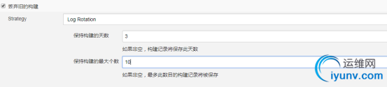

设置构建属性
  构建属性还有很多,不过暂时我不太会,只懂这个。

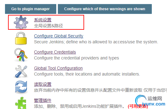

Jenkins系统配置
  这里主要需要配置 主目录,当然, 默认C 盘也是可以的。 其他的基本暂时不需要动

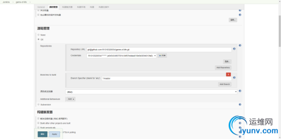

  源码管理可以是 GIT, 也可以是SVN, 也可以是None。

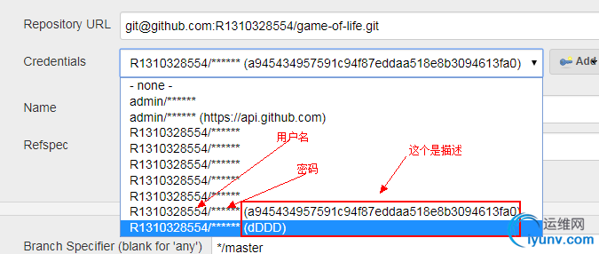

  GIT 配置:
  git@github.com:R1310328554/game-of-life.git

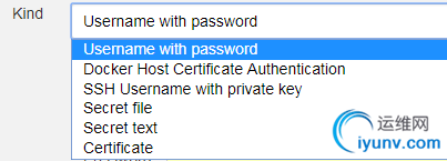

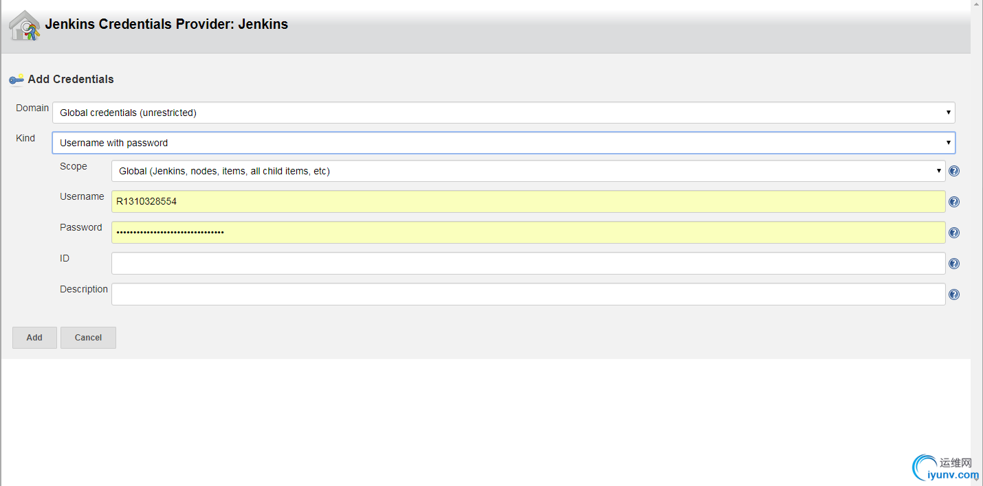

  认证选择 用户名密码方式:
  用户密码当然就是 git 账号的 登录密码—— 这里一定要搞清,不是别人的git 账号的登录密码。填好后,可以在Credentials 下拉框里面看到:
  svn 的源码方式配置和 git 是差不多的。

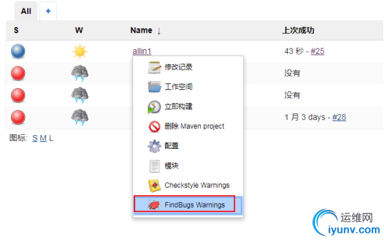

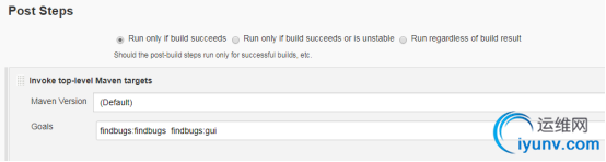

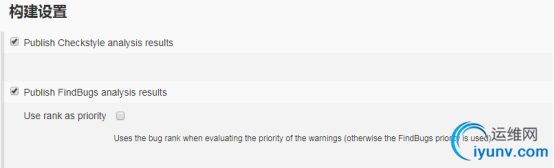

  增加构建后的操作:

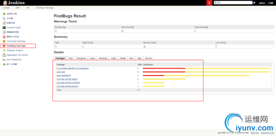

  findbugs 结果:
  findbugs:gui 是这样的,它其实就是一个java 的applet 程序:

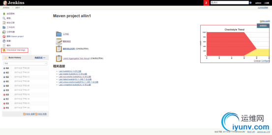

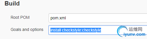

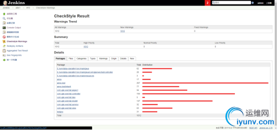

  Jenkins中配置install checkstyle:checkstyle:
  错误详细信息:

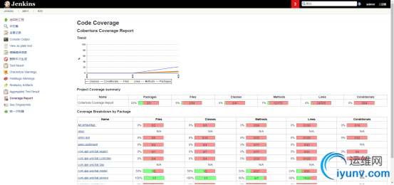

Cobertura:
  首先要配置 cobertura 插件,启用它(启用后必须重启服务器)
  启动过程中可能有报错:

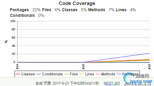

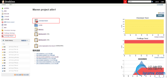

  Jenkins中使用:
  构建结果:
