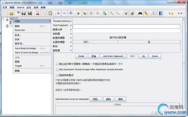

  Test Plan (测试计划):用来描述一个性能测试,包含与本次性能测试所有相关的功能。也就说本次的性能测试的所有内容是于基于一个计划的。
  下面看一下一个计划下面都有哪些主要的功能模块(右键单击“测试计划”弹出菜单)。
Threads (Users)线程 用户
  虽然有三个添加线程组的选项,名字不一样, 创建之后,其界面是完全一样的。之前的版本只有一个线程组的名字。现在多一个 setUp theread Group 与 terDown Thread Group。
  setup thread group
  可用于执行预测试操作,这种类型的线程执行测试前进行定期线程组的执行。
  teardown thread group.
  可用于执行测试后动作,这种类型的线程执行测试结束后执行定期的线程组。
  thread group(线程组).

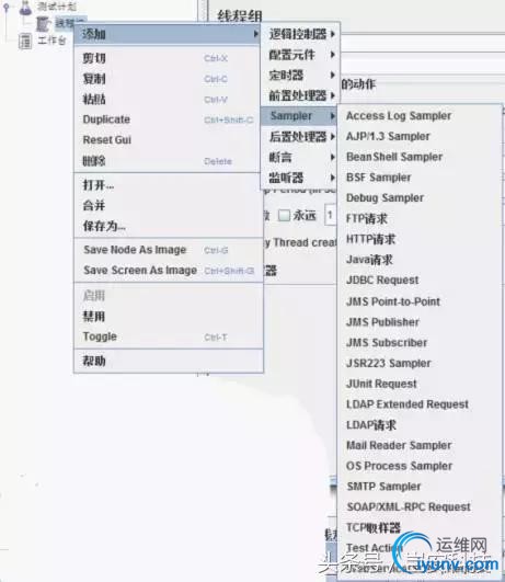

  JMeter 有两种类型的控制器:取样器(sample)和逻辑控制器(Logic Controller),用这些原件来驱动处理一个测试。
  取样器(Sample)
  取样器(Sample)是性能测试中向服务器发送请求,记录响应信息,记录响应时间的最小单元,JMeter 原生支持多种不同的 sampler ,如 HTTP Request Sampler 、 FTP Request Sample 、TCP Request Sample 、JDBC Request Sampler 等,每一种不同类型的 sampler 可以根据设置的参数向服务器发出不同类型的请求。

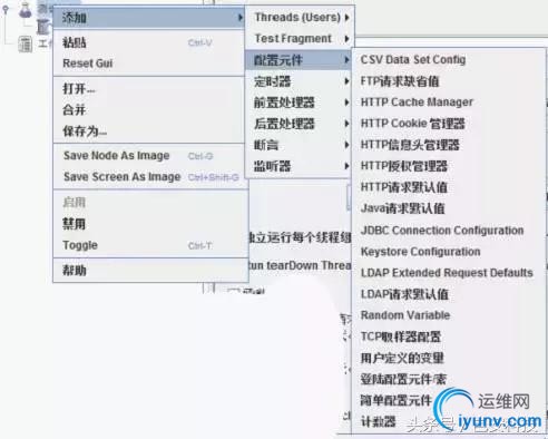

  配置元件(Config Element)
  配置元件(config element)用于提供对静态数据配置的支持。CSV Data Set config 可以将本地数据文件形成数据池(Data Pool),而对应于 HTTP Request Sampler 和 TCP Request Sampler 等类型的配置原件则可以修改 Sampler 的默认数据。(例如,HTTP Cookie Manager 可以用于对 HTTP Request Sampler 的cookie 进行管理)
  定时器(Timer)

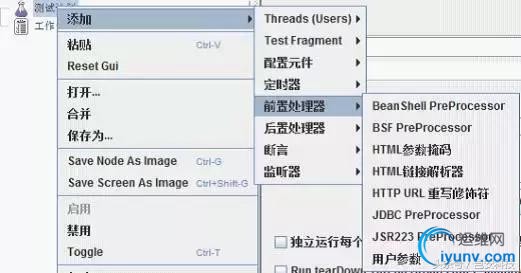

  前置处理器(Per Processors)
  用于在实际的请求发出之前对即将发出的请求进行特殊处理。例如,HTTP URL 重写修饰符则可以实现URL重写,当 RUL中有 sessionID 一类的 session 信息时,可以通过该处理器填充发出请求的实际的 sessionID 。

添加线程组
  一个测试请求是基于一个线程组完成的。一个测试计划必须有一个线程组。测试计划添加线程组非常简单。在测试计划右键弹出下拉菜单(添加-->Threads(Users)--->线程组)中选择线程组即可。
  jmeter 中 每个测试计划至少需要包含一个线程组,当然也可以在一个计划中创建多个线程组,多个线程组在测试计划下面是并行执行的,也就是说这些线程组是同时被初始化并同时执行线程组下的 Sampler。

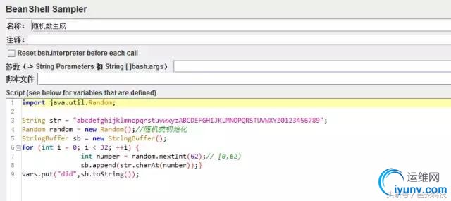

添加参数
  添加参数常用读取 CSV 文件将文件内容设置为变量,我比较喜欢的是添加Beanshell元件,编写java脚本直接生成数据。
  在线程组上右键菜单选择添加--->配置元件--->CSV Data Set Config 就能添加 CSV文 件读取。
  主要设置的参数有:
  •   FileName: 填写被读取的 CSV 文件地址和文件名。
  •   File Encoding: 默认为 ANSI。
  •   Varible Names: 定义文本文件中的参数名,以逗号分隔例如 a,b,c,定义后可在脚本在以 Shell 变量的同样的方式引用。
  •   Delimiter: 定义分隔符,用于将变量分开,这里定义的某个分隔符,则在 Variable Names 用这里定义的分隔符,例如 a,b,c 那么分隔符就是“,”。
  •   Recycle on EOF: 设置为 True 后,允许循环取值。
  •   Stop Thread on EOF: 当 Recycle on EOF 为 false 并且 Stop Thread on EOF为true,则读完 csv 文件中的记录后,停止运行。
  •   Sharing Mode: 设置是否线程共享。
  添加 Beanshell 需要在线程组上右键菜单选择添加--->Sampler--->Beanshell Sampler 就能添加 Beanshell 脚本文件读取。
  beanshell 十分强大,除了生成参数外也可以 import java 的包来完成许多复杂的逻辑,这里就不细说了。
  参数设置后可以在后续的元件中以 $ {参数名}的形式调用。

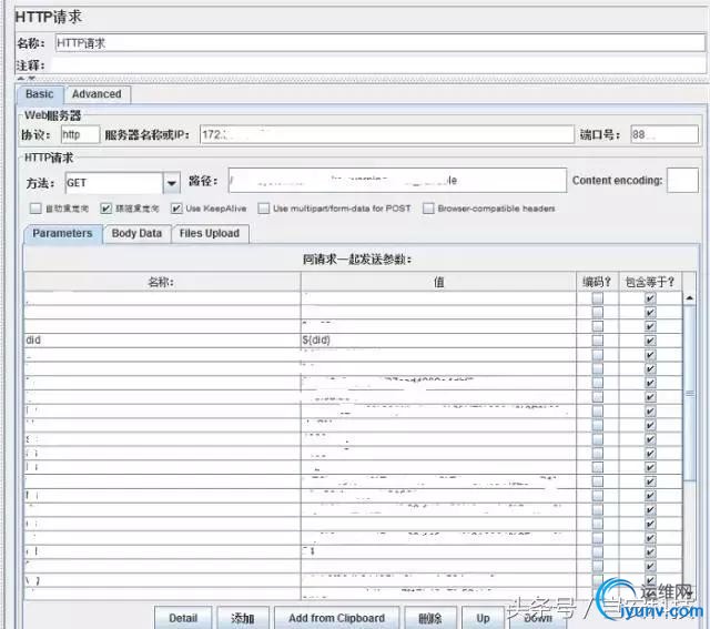

添加HTTP请求
  生成参数后在线程组上右键菜单(添加--->Sampler--->HTTP请求)选择 HTTP 请求。对于 jmeter 来说,取样器(Sampler)是与服务器进行交互的单元。一个取样器通常进行三部分的工作:
  1.向服务器发送请求
  2.记录服务器的响应数据
  3.记录相应时间信息
  HTTP Sampler 中可以设置的参数很多,这里就说一下一些经常使用的:
  •   名称:本属性用于标识一个取样器,建议使用一个有意义的名称。
  •   注释:对于测试没有任何作用,仅用户记录用户可读的注释信息。
  •   协议:向目标服务器发送 HTTP 请求时的协议,可以是 http 或者是 https ,默认值为 http 。
  •   服务器名称或 IP :HTTP 请求发送的目标服务器名称或IP地址。
  •   端口号:目标服务器的端口号,默认值为80 。
  •   方法:发送HTTP请求的方法,可用方法包括 GET、POST、HEAD、PUT、OPTIONS、TRACE、DELETE 等。
  •   路径:目标 URL 路径(不包括服务器地址和端口)。
      Content encoding :内容的编码方式,默认值为 iso8859。
  •   自动重定向:如果选中该选项,当发送 HTTP 请求后得到的响应是302/301时,JMeter 自动重定向到新的页面。
  •   同请求一起发送参数 : 在请求中发送 URL 参数,对于带参数的 URL ,jmeter 提供了一个简单的对参数化的方法。用户可以将 URL 中所有参数设置在本表中(如图中 ${did}就是调用之前生成的参数),表中的每一行是一个参数值对(对应 RUL 中的 key1=value1)。
  在这里添加好参数后就可以进入下一步,检查数据。

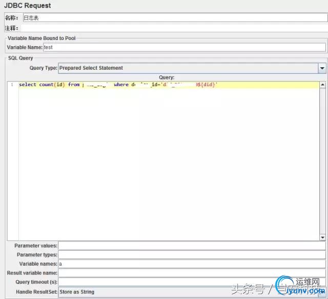

  配置好后就可以配置具体的数据库操作。
  选择 Sampler 添加 JDBC Request。
  •   Variable Name:数据库连接元件名称,填写对应 JDBC Name,
  •   Query Type:选择对应的数据库操作,路 select,update 等。
  •   Query:具体的数据库查询语句,可以直接将参数写道 SQL 语句中,也可以使用占位符:?,将参数写到下方的 Parameter velaues 中,
  •   Parameter Types: 参数类型
  •   variable names: 返回结果的参数名,使用方法与读取 csv 文件获得的参数相同
  获取到数据库查询结果后就可以检查数据正确性了

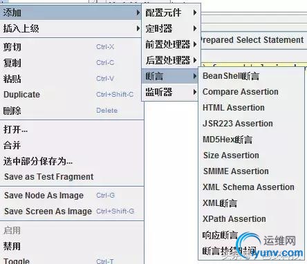

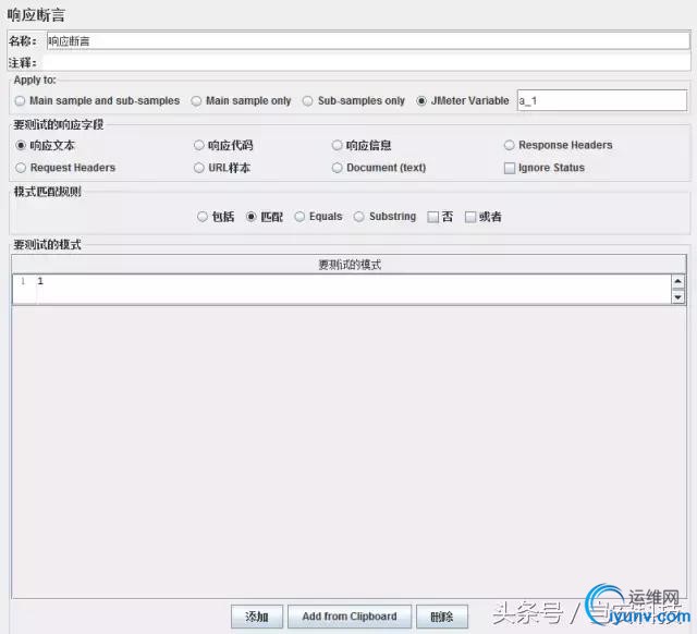

  需要检查的是 JDBC request 回来的数据,所以断言元件需要在数据库操作的内层。断言的种类有许多,这里就选择最常用的响应断言
  右键 JDBC Request ,选择添加---->断言--->响应断言。
  断言的设置是比较简单的:
  •   apply to:是应用范围,设定匹配的范围
  •   Main sample and sub-samples: 匹配范围为当前父取样器,及子取样器
  •   Main sample only :仅当前父取样器
  •   Sub samples only: 仅子取样器
  •   JMeter Variable:变量值进行匹配,这里需要检查的是 JDBC Request 返回的值所附的变量,所以选择这一项,注意:变量名_x的形式意思是取数据返回结果的第x行。
  要测试的响应文字:针对响应数据不同部分进行匹配
  (1) 响应文本:响应服务器返回的文本内容,http 协议排除 header 部分
  (2) 响应代码:匹配响应代码,比如 http 请求中‘200’代表成功
  (3) 响应信息:匹配响应信息,处理成功返回‘成功’或者“ok”字样
  (4) Response Header: 匹配响应头中的信息
  匹配规则:
  •   包括:响应内容包括需要匹配的内容就算成功
  •   匹配:响应内容要完全匹配匹配内容,不区分大小写
  •   equals:完全相等,区分大小写
  •   substring:响应内容包括匹配内容即为成功。
  可以通过添加断言结果来查看断言的执行情况。

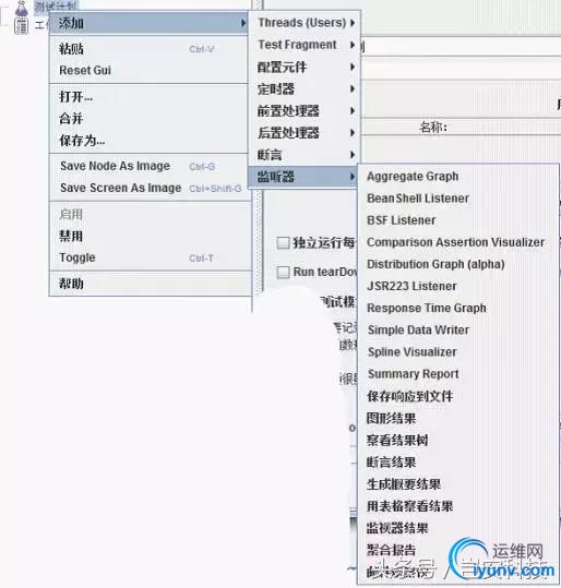

  查看通过结果就需要添加监听器了(Listener)
添加监听器
  Jmeter 有许多种类型的监听器,比如查看图形结果、聚合报告等,因为这个测试是业务测试,所以这里就选择查看结果树,针对每个元件的运行结果进行查看。
  选择监听器--->响应断言
  执行测试用例就可以看到测试结果了。
  查看结果树,通过的测试通常为绿色。红色则代表失败了。可以查看到取样器结果,请求,响应数据,或是把测试结果写入到文件中。

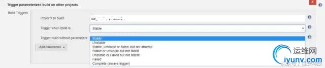

  如果是测试数量较多,且容忍一定的错误率可以选择>  这里配置好以后就可以添加自己的后续部署任务了,再次选择增加构建后操作,选择 trigger parameterized build on other projects。
  填写测试结束后需要部署的项目,并选择 job 状态为什么时才会触发这个构建。
  以上就是一个完整的根据测试结果自动部署任务了,接下来我们保存,选择立即构建。
