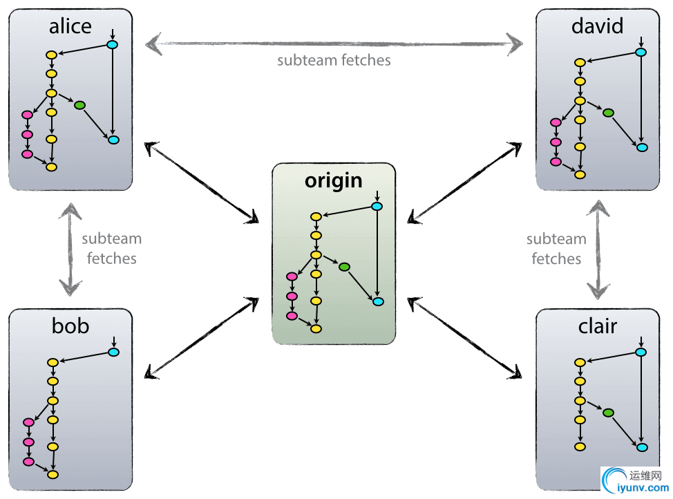

  分散而集中
  我们使用的存储库设置和这个分支模型很好地工作,这是一个中心的“真实”回购。请注意,这是只考虑回购是中央(因为Git是一个软件,有没有这样的东西作为在技术层面中央回购)。我们将把这个回购的原点,因为这个名字是所有Git用户熟悉。
  每一个开发人员pull,push到origin。但除了集中的pull和push关系,每个开发人员也可能从其他同行pull变化,形成小组。例如,这可能是有用的工作,与两家或更多的开发人员在一个大的新功能,在推动工作之前,过早地。在上图中,有alice和bob、alice和david,david和clair。
  从技术上讲,这无非意味着alice定义了一个git远程,叫bob,指着bob的库,反之亦然。

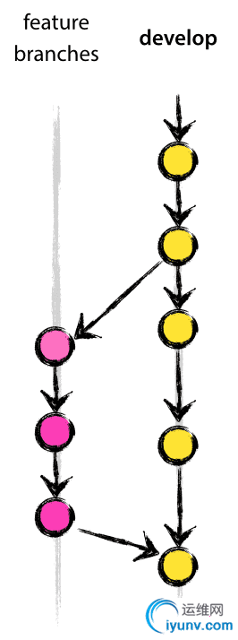

  分支可以来自:
  develop
  必须合并到:
  develop
  分支命名惯例:
  feature分支的命名可以使用除master, develop, release-*, or hotfix-* 之外的任何名称。
  功能分支(有时也可以被叫做“topic分支”)是用来开发新功能,为即将到来或未来一个遥远的未来。当开始开发一个功能时,该功能将被合并的目标发布可能是未知的,在这一点上。一个特征分支的本质是,它的存在,只要功能是在开发中,但最终会被合并回发展(肯定增加新功能,即将发布的)或丢弃(在一个令人失望的实验的情况下)。一般而言,feature分支代码可以保存在开发者自己的代码库中而不强制提交到主代码库里。
  只有在开发商回购通常存在特征的分支,不在原点。
  创建一个功能分支¶
  当开始工作的新功能,分支从发展分支
  $ git checkout -b myfeature develop
  Switched to a new branch "myfeature"
  结合完成的功能开发
  完成的功能可能会被合并成的开发部门一定会添加到即将发行的:
  $ git checkout develop
  Switched to branch 'develop'

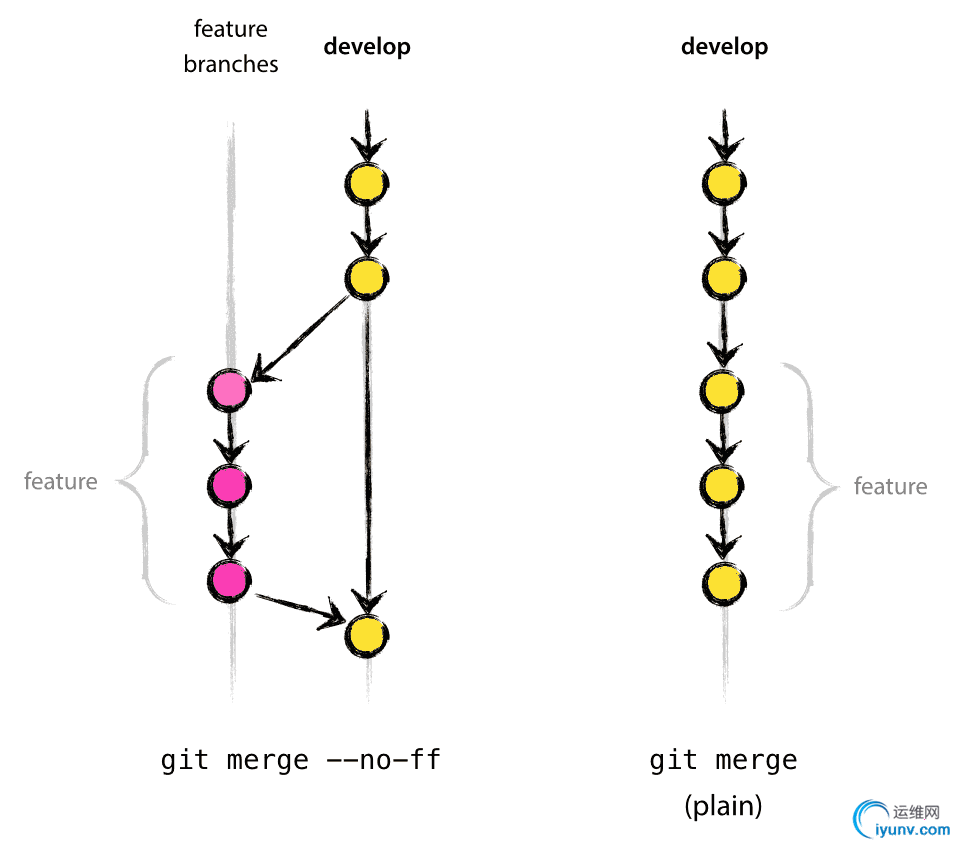

  $ git merge --no-ff myfeature
  Updating ea1b82a..05e9557(Summary of changes)
  $ git branch -d myfeature
  Deleted branch myfeature (was 05e9557).
  $ git push origin develop
  --no-ff标志导致合并总是创建一个新的提交对象,即使合并可以快速向前行。这就避免了一个功能分支的历史存在的信息丢失和所有提交,一起添加的功能。比较:
  在后一种情况下,它是不可能看到Git历史的交付对象一起实现了一个功能,你需要手动读取所有的日志信息。回复一个整体特征(即一组提交),在后一种情况下是一个真正的头痛,而这是很容易做到的,如果使用--no-ff标志。
  是的,它会创造一个更大的(空)的提交对象,但增益远远大于成本。
