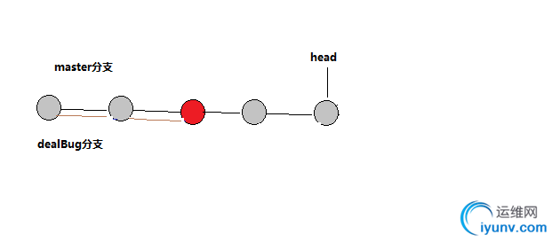

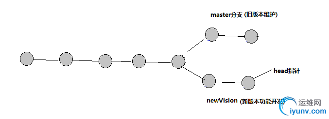

  我们沿着一条路进行开发,head指向当前最新一次commit,整条线路我们管它叫做分支(branch),但是我们发现之前的某次提交中出现bug,我们当然可以使用reset指令回退版本,但会丢失掉很大一部分代码。
  针对这种情况,我们可以创建一个分支用于修复bug,而主分支继续开发,等bug修复完成之后,两分支合并即可。
  对于上述的第二种问题,版本维护的问题。
  这样在不同分支上的开发,两个分支完全不相互影响。一条分支维护这旧版本,另一条分支开发着新功能,等到旧版本不再需要维护时,删除该分支即可。那下面我们开始介绍分支的的相关命令。

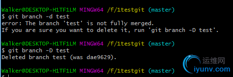

git branch -d <branchname>;尝试删除某个分支
git branch -D <branchname>:强制删除某个分支
  在执行分支删除命令的时候,如果该分支没有合并到其他分支中,git会拒绝删除,这是为了防误删。但是如果你实在不满意对新分支的开发也可以强制删除。

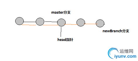

     要分支就必然需要合并,否则新分支上的所有开发都无法影响到主分支,这是没有意义的。所以我们往往在新分支开发结束之后往主分支上合并。下面我们首先看一种快进式(Fast Forwarld)的合并方式。

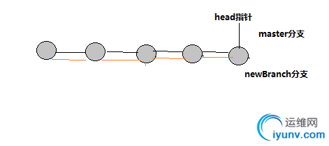

  快进式的合并就是直接将head指针快进到较远的一个分支的最新提交,也就是说,快进式合并的两个分支是一种从属关系,像这样的:
  当前head指针是指向master分支的,而当我们对newBranch分支进行合并的时候,git将会直接把head指针移动到newBranch的最新提交上,但是head指针依然是指向master的。
  我们在进行分支合并的时候,最常遇到的问题就是合并冲突,但是我们快进式合并是不会出现冲突的,因为两个分支是一种从属关系,进度慢的是进度快的一部分。下面我们看看合并时遇到冲突该如何解决。

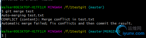

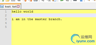

  分支合并的冲突指的是,两个不同的分支在各自开发过程中对相同文件进行了修改,那么git在合并分支的时候将不知道选择哪个分支上的修改作为该文件的修改,这样就产生冲突了。例如,我们在工作区创建两个分支,在两个分支上分别对文件test进行修改,然后再合并两分支。

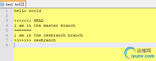

  我们打开导致两个分支合并冲突的文件,
  git为我们向其中添加了一些符号,其中"<<<<<<< HEAD"表示的是当前的master分支,">>>>>>> newbranch"表示的是我们创建的新分支,而位于他们之间的"======="用于分隔两个分支的内容。从中我们很容易的看出来,master分支中此次的提交增加了以下信息,newbranch分支上也做了一次提交并增加了以上信息,所以两个分支冲突的地方就是在这里。
  为了解决这种冲突情况,我们可以选择删除导致冲突的任意一方的修改,例如我们删除分支newbranch上的提交。
  然后我们可以add,提交到当前分支即可完成冲突的解决。也就是说当我们执行merge指令来合并两个分支的时候,git会尽量去合并,但是如果遇到冲突,git也会呈现出两个文件之间的差异,要求我们手动的去解决它。还有一些关于远程分支的内容,我们将在下一节远程仓库中介绍。

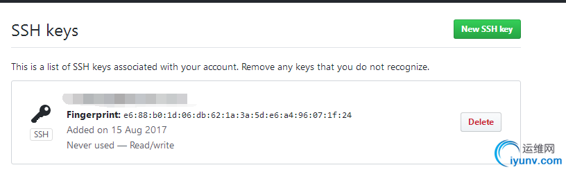

  然后一路回车即可,等生成成功之后,我们打开这个.ssh文件夹(这个文件夹的保存路径git已经给出,每个人都不一样),这里就是一对秘钥,一个是公钥,一个是私钥。公钥可以泄露出去,私钥一定保存好。接着,我们将公钥添加到github上,

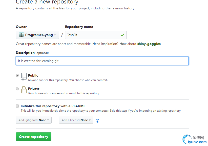

  这样我们本地的提交,github服务器就可以用列表中的公钥来识别提交者的身份,对于不认识的提交者服务器将予以拒绝。接下来我们看如何将本地的仓库关联服务器上的某个仓库。首先,我们在服务器上创建一个git仓库,
