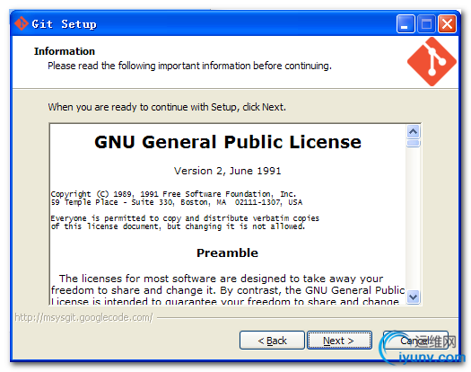

二. Git通用客户端(msysgit)
1. 下载Git客户端
  Git客户端下载地址 :https://code.google.com/p/msysgit/downloads/list 将地址复制到浏览器栏即可下载.
2. 安装Git客户端
  欢迎界面 : 直接下一步;
  协议 : 必须接受;

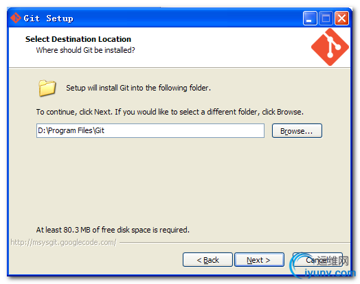

  安装位置 : 预留100M空间, 自定义安装位置;

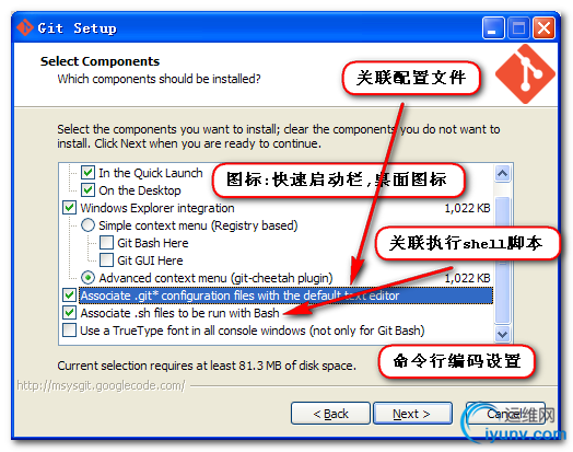

  选择安装组件 :也可以默认选择;
  -- 图标组件(Addition icons) : 选择是否创建快速启动栏图标 或者 是否创建桌面快捷方式;
  -- 桌面浏览(Windows Explorer integration) : 浏览源码的方法, 单独的上下文浏览 只使用bash 或者 只用Git GUI工具; 高级的上下文浏览方法 使用git-cheetah plugin插件;
  -- 关联配置文件 : 是否关联git配置文件, 该配置文件主要显示文本编辑器的样式;
  -- 关联shell脚本文件 : 是否关联Bash命令行执行的脚本文件;
  -- 使用TrueType编码 : 在命令行中是否使用TruthType编码, 该编码是微软和苹果公司制定的通用编码;

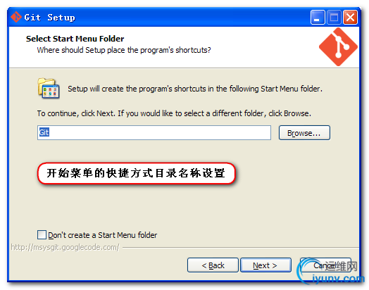

  开始菜单快捷方式目录 : 设置开始菜单中快捷方式的目录名称, 也可以选择不再开始菜单中创建快捷方式;

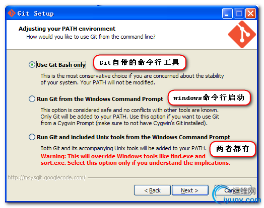

  设置环境变量 : 选择使用什么样的命令行工具, 一般情况下我们默认使用Git Bash即可, 默认选择;
  -- Git自带 : 使用Git自带的Git Bash命令行工具;
  -- 系统自带CMD : 使用Windows系统的命令行工具;
  -- 二者都有 : 上面二者同时配置, 但是注意, 这样会将windows中的find.exe 和 sort.exe工具覆盖, 如果不懂这些尽量不要选择;

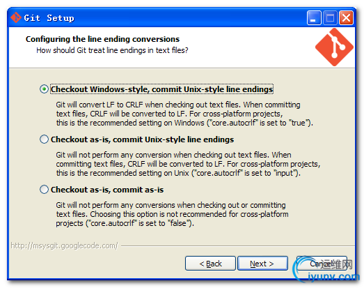

  选择换行格式 :
  -- 检查出windows格式转换为unix格式 : 将windows格式的换行转为unix格式的换行在进行提交;
  -- 检查出原来格式转为unix格式 : 不管什么格式的, 一律转为unix格式的换行在进行提交;
  -- 不进行格式转换 : 不进行转换, 检查出什么, 就提交什么;

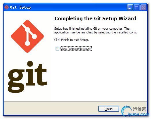

  开始安装 :
  安装结束 : over;

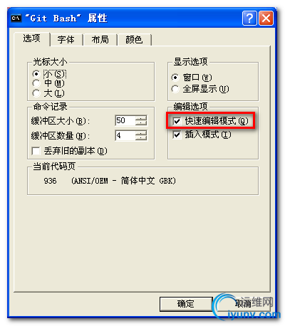

  修改Git Bash的配置 : 将Git Bash设置为快速编辑模式, 可以更好的使用该命令行工具 :

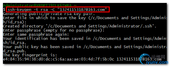

(1) 创建本地ssh
  使用命令 : 创建本地ssh
[plain] view plaincopy
  • ssh-keygen -t rsa -C "13241153187@163.com"
  GitHub邮箱 : 该命令后面的邮箱就是GitHub的注册邮箱
  路径选择 : 使用该命令之后, 会出现提示选择ssh-key生成路径, 这里直接点回车默认即可, 生成的ssh-key在默认路径中;
  密码确认 : 这里我们不使用密码进行登录, 用密码太麻烦;

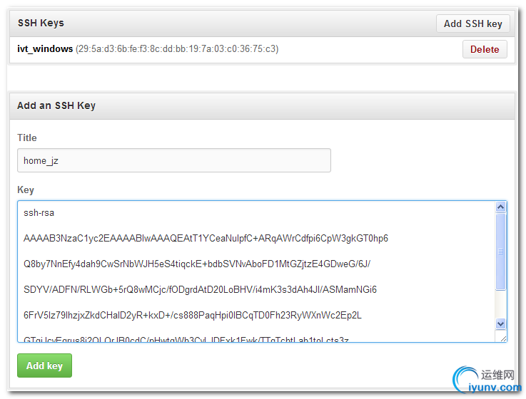

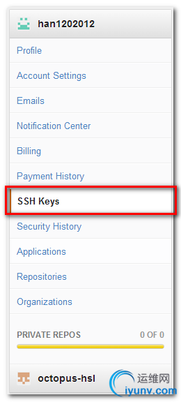

  进入GitHub网站 : 登录GitHub, 选择Account Setting 用户设置 :
  选择左侧的SSH-KEY选项 :
  点击右侧的Add SSH key :
  将上面复制好的ssh-key复制进去 :
  验证是否配置成功 :

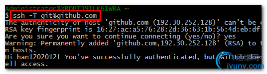

  使用命令 :
  • ssh -T git@github.com
  成功提示 : 如果出现Hi han1202012! You've successfully authenticated, but GitHub does not provide shell access. 就说明配置成功, 可以连接上GitHub;

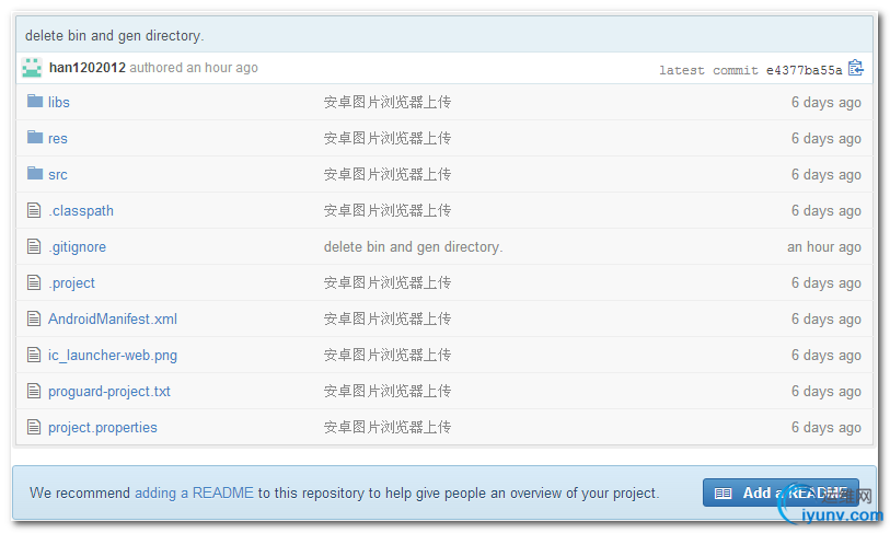

1. .gitignore文件
  屏蔽文件 : .gitignore文件是告诉Git哪些目录或者文件需要忽略, 这些文件将不被提交;
  常用场景 : 写完代码后会执行变异调试等操作, 使用 .gitignore 文件将这些编译后的文件屏蔽, 这些文件不需要Git工具进行管理;
  Android中的.gitignore : 在Android中 bin 和 gen 两个目录可以忽略;
  .gitignore位置 : 项目根目录下;

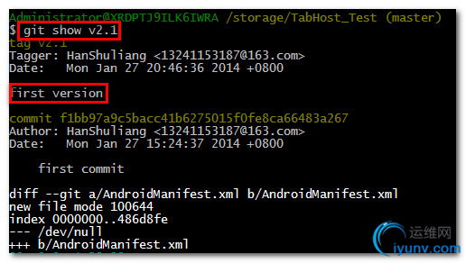

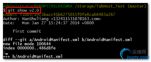

  -- 创建带注释标签 : -m 后跟的是注释信息, 当使用git show v2.1的时候, 会显示这个注释信息;
  • git tag -a v2.1 -m 'first version'

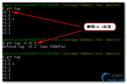

  删除标签 : 使用命令 git tag -d 标签名 命令删除标签;
  • git tag -d v0.1

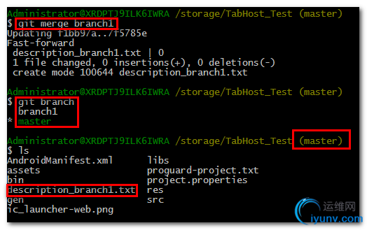

3. 分支和合并
(1) 查看现存分支
  查看现存分支 : git branch命令;
  • git branch
  从结果可以看出, 现在只有一个分支master;
(2) 创建分支
  创建分支 : git branch 分之名称, 就可以创建一个分支, 创建完分支以后可以查看分支, 当前使用的分支会显示成为绿色, 前面带有 "*", 如果不是当前使用的分支, 显示的是白色, 并且没有 "*" 前缀;
  • git branch branch1
(3) 切换分支
  切换分支 : git checkout 分支名称, 切换分支以后, 在分支进行操作,文件的改变不会体现在master主分支中, 主分支改变, 会体现在其它分支中;
  • git checkout branch1

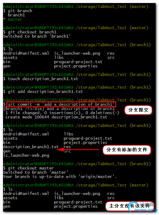

  关于主分支和其它分支 :
  -- 分支编辑 : 现有两个分支 master 主分支, 和刚创建的branch1 分支, 切换到 branch1 分支, 在branch1 中创建一个文件 description_branch1.txt;
  -- 其它分支文件不会影响主分支 : 然后在切换回 master 主分支, 发现没有description_branch1.txt文件, 创建一个文件 description_master.txt;
  -- 主分支会影响其它分支 : 在切换回 branch1 分支中, 发现存在 description_master.txt文件;
  对比过程 :
  查看该工程项目分支情况 :
  • git branch
  -- 分支结果 :
  • branch1
  • master
  切换到 branch1 分支 :
  -- 切换结果 :
  • Switched to branch 'branch1'
  查看 branch1 分支下的文件 :
  • ls
  -- 查看文件结果 :
  • AndroidManifest.xml  ic_launcher-web.png   res
  • assets               libs                  src
  • bin                  proguard-project.txt
  • gen                  project.properties
  创建一个文件 :
  • touch description_branch1.txt
  添加这个文件到本地缓存 :
  • git add description_branch1.txt
  提交本地缓存 : 注意, 这里必须提交, 如果不提交缓存, 这个文件在主分支也会出现;
  • git commit -m 'add a description of branch1'
  -- 提交结果结果 :
  • [branch1 7f5785e] add a description of branch1
  • 1 file changed, 0 insertions(+), 0 deletions(-)
  • create mode 100644 description_branch1.txt
  查看该分支下的文件 :
  • ls
  -- 查看文件结果 :
  • AndroidManifest.xml      libs
  • assets                   proguard-project.txt
  • bin                      project.properties
  • <strong>description_branch1.txt</strong>  res
  • gen                      src
  切换回主分支 :
  • git checkout master
  -- 切换分支结果 :
  • Switched to branch 'master'
  • Your branch is up-to-date with 'origin/master'.
  查看主分支文件 :
  • ls
  -- 查看文件结果 : 没有在 branch1 中添加的文件;

(4) 提交分支
  提交分支命令 : 将本地的分支提交到 GitHub中;
  • git push origin experiment
(5) 分支合并移除
  合并分支命令 : 合并分支之后, 分支中有的文件在 主分支中也会显示, 相当于将branch1 分支中的文件拷贝了一份到master分支中;
  • git merge branch1
  合并结果 :
  • Updating f1bb97a..7f5785e
  • Fast-forward
  • description_branch1.txt | 0
(6) 删除分支
  删除分支命令 :
  • git branch -d branch1
  强制删除分支命令 : 如果branch1 分支还没有被合并的话, Git是不允许删除这个分支的, 此时要想删除该分支, 就只能使用下面的命令强制删除该分支 :
  • git branch -D branch1

  查看GitHub中的源码情况 : gen 和 bin 目录果然被删除了;
