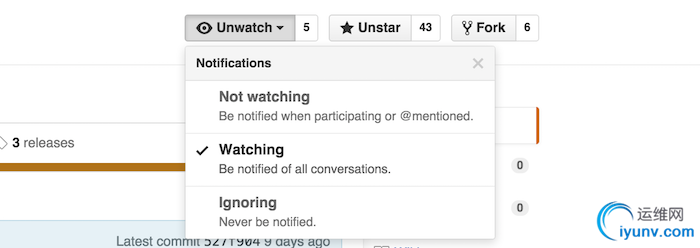

DSC0000.jpg   从左至右,依次是 watch star fork,下面分别说下他们的具体作用。
watch
  watch翻译过来可以称之为观察,点击watch可以看到如下的列表。
  默认每一个用户都是处于Not watching的状态,当你选择Watching,表示你以后会关注这个项目的所有动态,以后只要这个项目发生变动,如被别人提交了pull request、被别人发起了issue等等情况,
  你都会在自己的个人通知中心,收到一条通知消息,如果你设置了个人邮箱,那么你的邮箱也可能收到相应的邮件

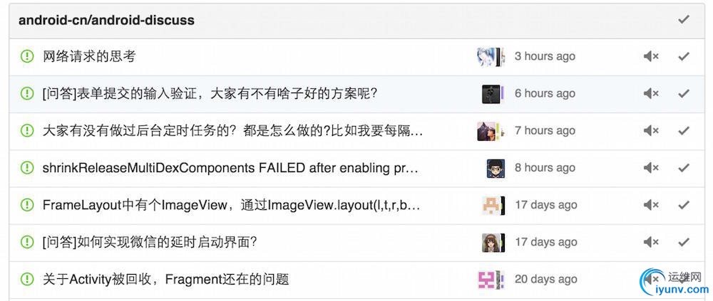

  如下,我 watch 了开源项目android-cn/android-discuss,那么以后任何人只要在这个项目下提交了 issue 或者在 issue 下面有任何留言,
  我的通知中心就会通知我。如果你配置了邮箱,你还可能会因此不断的收到邮件。
  如果你不想接受这些通知,那么点击 Not Watching 即可。

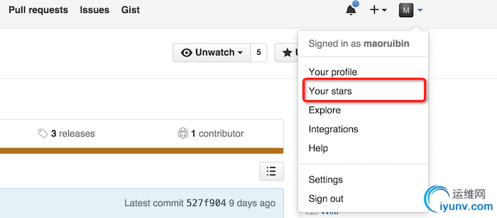

  不过相比朋友圈的点赞,github 里面会有一个列表,专门收集了你所有 start 过的项目,
  点击 github 个人头像,可以看到 your star的条目,点击就可以查看你 star 过的所有项目了。如下图

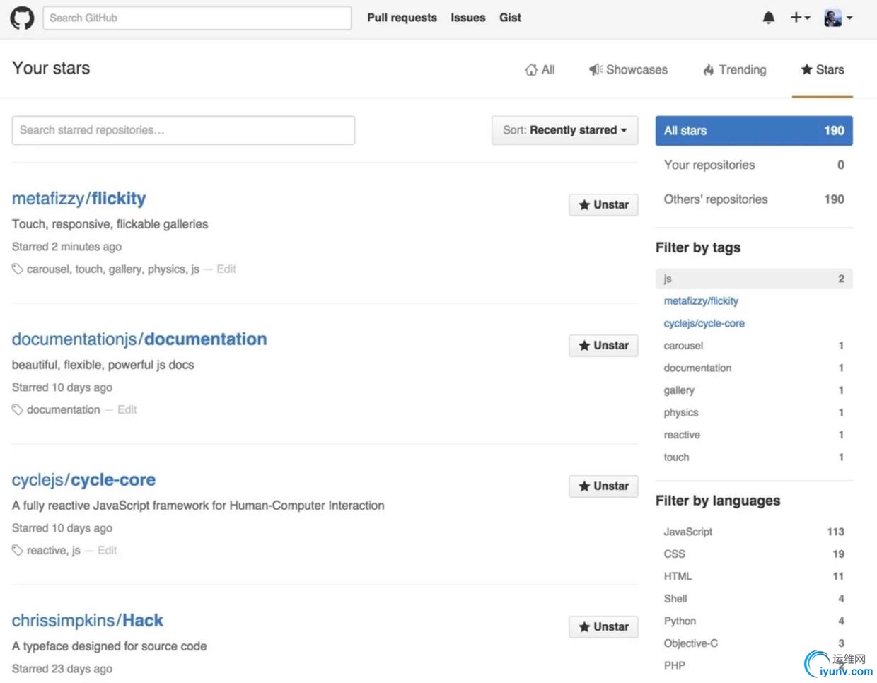

  不过,在你的 star 列表很容易出现这样的问题。就是你可能 star 成百上千个项目怎么办。
  这时,如果 github 可以提供一个分类功能该多好,就像微博网页版的收藏,你在收藏的时候可以设置 tag,
  这样设置的好处是,以后再次查找项目时,可以根据归类查找,但是不知道 github 的产品经理是怎么想的,
  github 本身没有这个功能,但是 github 从来也不缺有思想有执行力的程序员,
  这不,前段时间就有人做了一个 Chrome 插件,这个插件可以对 github 中所有 star 的项目进行分类,
  如下所示,注意看图片右侧,多了一个 Filter by tag 列表。
  下载地址.
  尽管这个插件已经很好了,但是还是有缺点,你只能 star完 项目了,去 star 列表后,才能对项目打 tag,这是很不方便的。
  真心希望,未来 github 可以自己支持对 star 的 tag 处理。憧憬...
