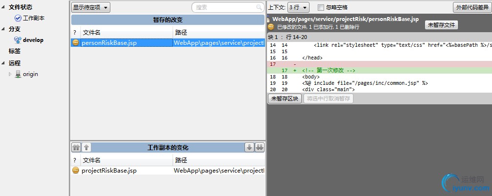

  这一个原理,在Source体现的更明显,如下:
  A. 首先我先将修改后的personRiskBase.jsp拖到缓存区中(1)。
  图(1)
  B. 然后再次修改,发现下面的工作区中也有这个页面了(图2)。
  (图2)
  C. 现在就可以对此文件进行丢弃了,如果将下面文件丢弃(checkout),那么该文件将变为缓冲区中的文件,如果将缓冲区文件丢弃,实际上回到了最近的commit版本了(reset操作)。
  这里注意,如果该文件commit了,那么checkout实际上回不到commit之前的版本的,需要reset。下面详细介绍一下reset命令。
