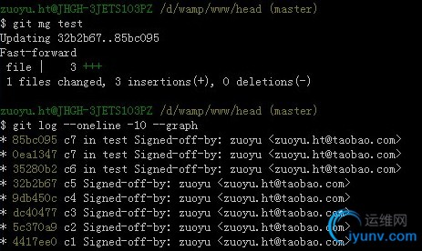

  目前仓库的状态是,master分支上有了5次提交,然后基于master创建分支test,并在test上进行3次提交,接下来,我在master分支上对test分支分别进行快进式和非快进式合并。
  先进行快进式合并,git merge test (默认为–ff合并),如下图所示,我们看到一共是5+3=8个提交,分支的提交历史也没有“开叉”,即没有多个父提交节点。

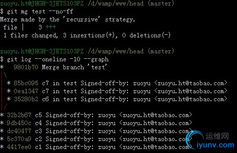

  随后,我回到master的第五次提交,然后对test进行非快进式合并,gitmerge –no-ff test
  这时候,同快进式合并不同的是,在c5处产生了“开叉”,然后新生成了一个commit“Merge branch 'test'”,即多了一个父提交。

  非快进式合并
  非快进式合并会生成新的提交,并“开叉”,可以让我们的提交历史更加的清晰!
