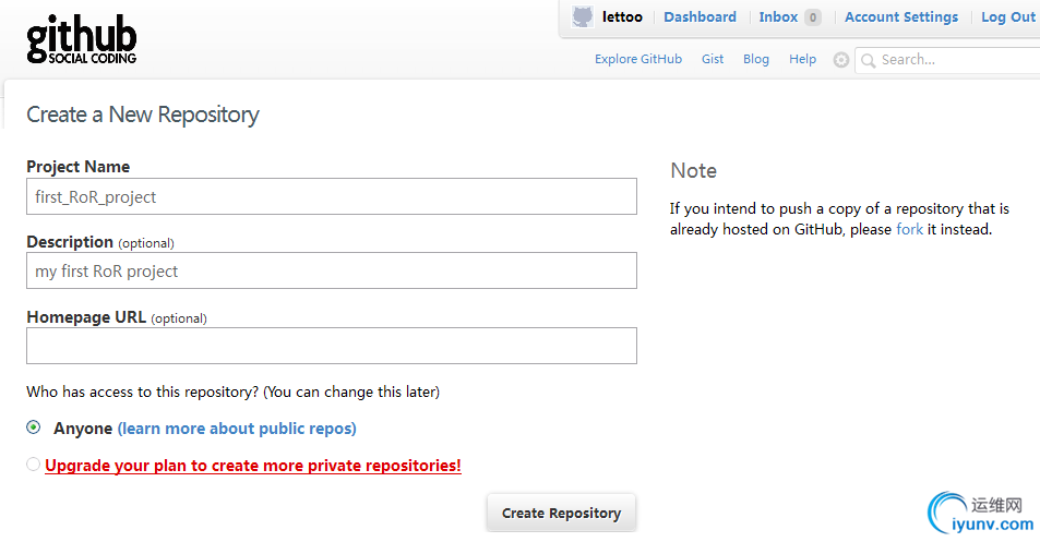

  注册步骤就不详细说了,注册完成后,记得要创建你的第一个git仓库哟。
  仓库名要记好哦。

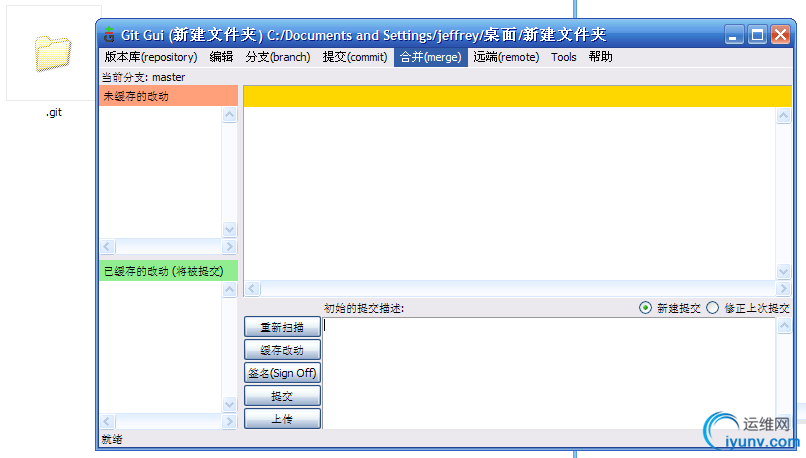

  再选择git gui
  这里有很多命令,你可以直接把你的代码add到仓库,再commit,然后再上传到github
  在代码根目录,右键选择Git add all files now
  再打开git gui,选择“提交“(commit),输入提交信息,空信息是不可以提交的。

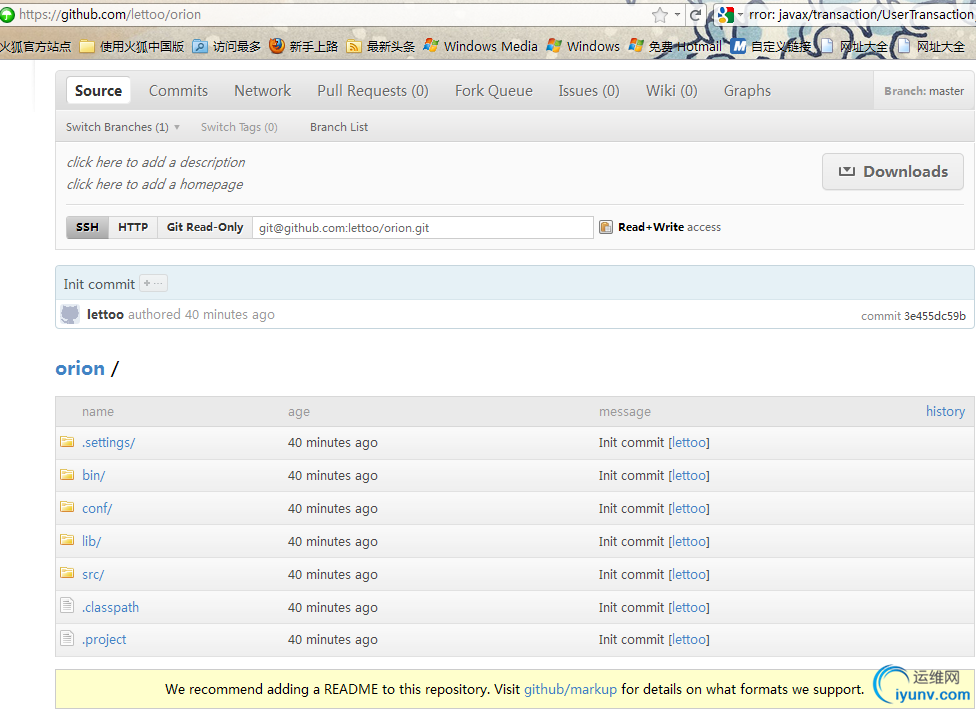

  上传成功后,到github.com网站上就可以看到你的项目代码已经上传了。
  好了,这样你就完成了通过git add commit push的过程了。
