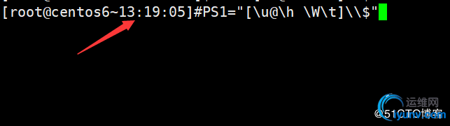

比如,给命令提示符加个24小时格式的时间,并为提示符加上颜色。
注:在PS1中设置字符序列颜色的格式为:[\e[F;Bm"] 其中“F“为字体颜色,编号为30-37,“B”为背景颜色,编号为40-47。
watermark,size_16,text_QDUxQ1RP5Y2a5a6i,color_FFFFFF,t_100,g_se,x_10,y_10,shadow_90,type_ZmFuZ3poZW5naGVpdGk=.jpg

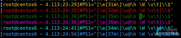

接下来上颜色咯
图 中提示符变为紫色,输出的字体保持不变,根据个人爱好设置即可。

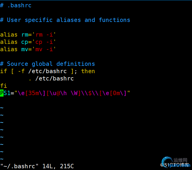

如果想要设置终端提示符的样式只要把$PS1在~/.bahrc指定即可,我的设置如下:
vim.~/.bashrc
export PS1
效果:
