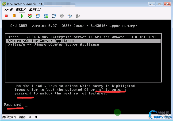

  • 在操作系统启动后,出现 GRUB 引导加载程序后,立即按空格键/p键/e键(我试了这几个键好像都可以)禁用自动引导,让菜单停留在 GNU GRUB 菜单,键入 p, 输入 GRUB 密码。如下图。(一定要开机时候赶紧按,不然就会启动vcenter系统。就行windows进bios一样,别错过机会)
    watermark,size_16,text_QDUxQ1RP5Y2a5a6i,color_FFFFFF,t_100,g_se,x_10,y_10,shadow_90,type_ZmFuZ3poZW5naGVpdGk=.jpg
    备注:(1)如果部署 vCSA 时未在 Virtual Appliance Management Interface (VAMI) 中编辑 root  密码,默认 GRUB 密码为 vmware。
    (2)如果使用 VAMI 重置了 vCSA 的 root 密码,则 GRUB 密码为在 VAMI 中为 root  帐户设置的密码。【如果这个密码忘记,请按博文上面留有一个“红帽辅助外界光盘方式破解”】

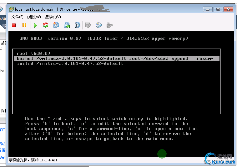

  • 输入 GRUB 密码回车之后会进入下图界面。找到第二排以kernel 开头的行,按e进入编辑。

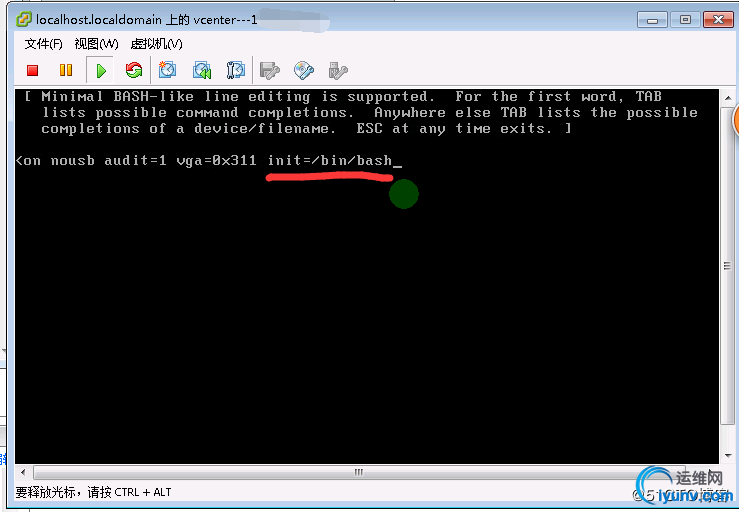

  • 将以下条目附加到该行的末尾:init=/bin/bash 如下图。键入完毕回车。
(注:<on nousb audit=1 vga=0x311等等的 与有的文档说的<on usb audit=1等,不用管它,直接再后面添加本步骤的代码即可)

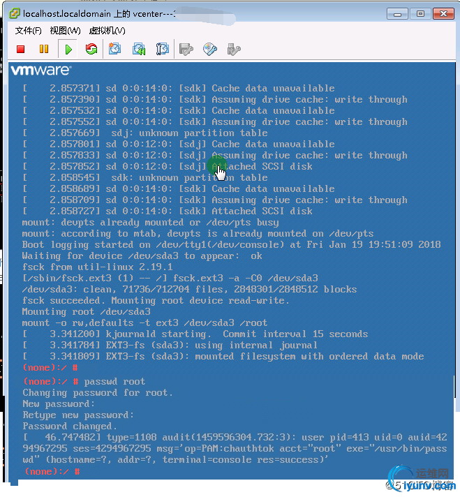

  • 会自动返回第4步界面。请按b键重新引导。
  • 在命令提示符下,如下图。输入命令 passwd  root并提供新的 root 密码。输入2遍之后,再输入reboot重启即可。
