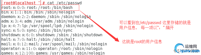

在/etc/passwd中每项内容以“:”隔开,其每部分代表的意义为:
watermark,size_16,text_QDUxQ1RP5Y2a5a6i,color_FFFFFF,t_100,g_se,x_10,y_10,shadow_90,type_ZmFuZ3poZW5naGVpdGk=.jpg
   login name:登录用名(root)
   passwd:密码 (x)
   UID:用户身份编号 (0)
   GID:登录默认所在组编号 (0)
   GECOS:用户全名或注释
   home directory:用户主目录
   shell:用户默认使用shell (/bin/bash)

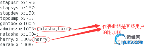

在/etc/group中每项内容也是以“:”隔开的,其每部分意义为:
  群组名称:就是群组名称?
  群组密码:通常不需要设定,密码是被记录在/etc/gshadow
  GID:就是群组的 ID
 以当前组为附加组的用户列表(分隔符为逗号)

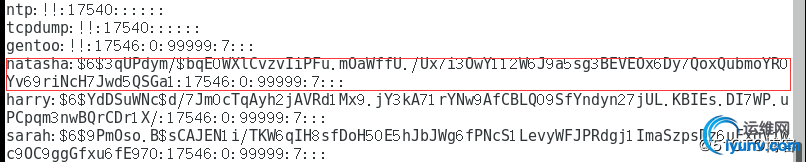

在/etc/shadow文件中中每项内容也是以“:”隔开的,其每部分意义为:
    登录用名
    用户密码:一般用sha512加密
     从1970年1月1日起到密码最近一次被更改的时间
     密码再过几天可以被变更(0表示随时可被变更)
     密码再过几天必须被变更(99999表示永不过期)
    密码过期前几天系统提醒用户(默认为一周)
     密码过期几天后帐号会被锁定
   从1970年1月1日算起,多少天后帐号失效
   被红色框圈起来的部分代表改账户设置的密码的转码,无密码者显  示“!!”
