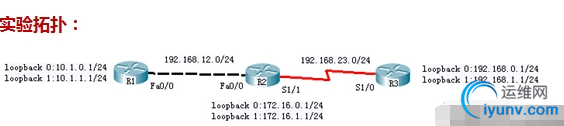

1:配置地址(略),并配置EIGRP
R1(config)#routereigrp 100
R1(config-router)#noauto-summary
R1(config-router)#net192.168.12.0
R1(config-router)#net10.0.0.0
R2(config)#routereigrp 100
R2(config-router)#noauto-summary
R2(config-router)#net192.168.12.0
R2(config-router)#net192.168.23.0
R2(config-router)#net172.16.0.0
R3(config)#routereigrp 200
R3(config-router)#noauto-summary
R3(config-router)#net192.168.23.0
R3(config-router)#net192.168.0.0
R3(config-router)#net192.168.1.0
2:邻居关系的建立条件—相同的AS号
