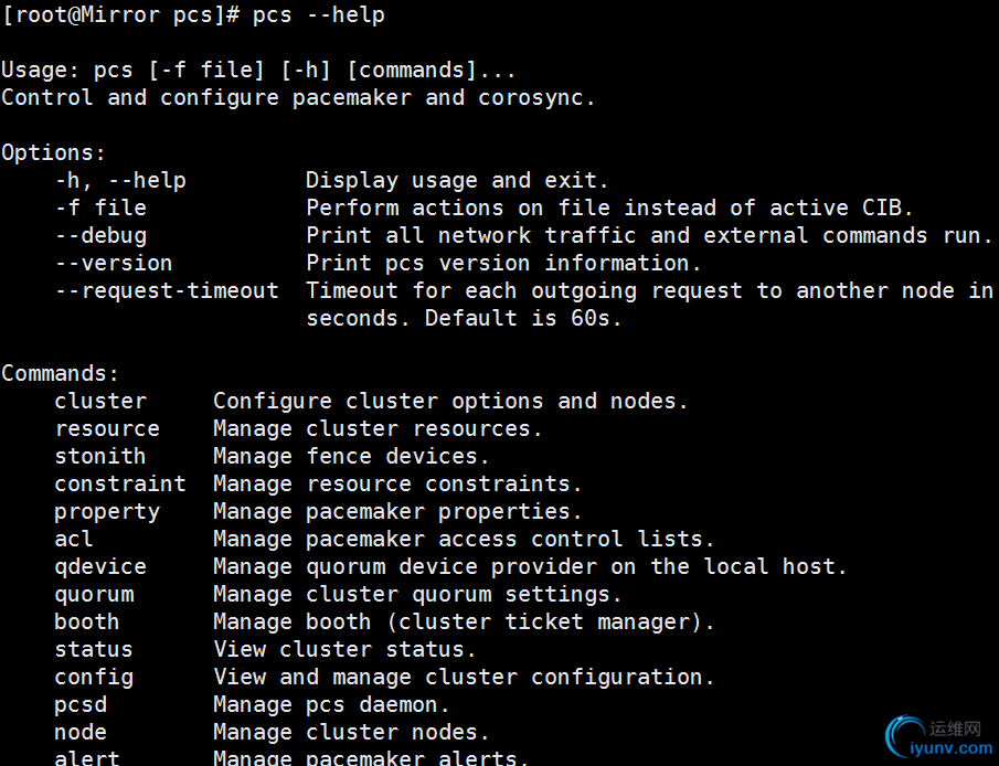

随着开源集群软件Pacemaker 版本的不断更新,社区推出了两个常用的集群管理命令行工具,即集群管理员最为常用的pcs和crmsh命令。例如,全部受控的Pacemaker和Corosync配置属性的变更管理都可以通过pcs实现。此外,需要注意的是,pcs命令行的使用对系统中安装的Pacemaker和Corosync软件版本有一定要求,即Pacemaker1.1.8及其以上版本,Corosync2.0及其以上版本才能使用pcs 命令行工具进行集群管理。pcs 命令可以管理的集群对象类别和具体使用方式可以通过--help 参数查看:
    通过--help参数,可以看到pcs可管理的集群对象种类包括Cluster、Resource、Stonith、Constraint 、Property、Status、ACL和Config 等,其中最为常用的管理类别有以下几个。
  • cluster: 配置集群选项和节点。
  • status :查看当前集群资源和节点以及进程的状态。
  • resource:创建和管理集群资源。
  • constraint:管理集群资源约束和限制。
  • property :管理集群节点和资源属性。
  • config:以用户可读格式显示完整集群配置信息。

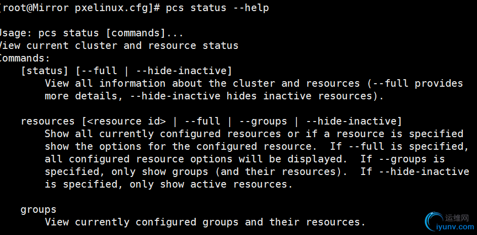

    要查看pcs针对不同集群对象类别的管理命令,可以通过pcs category_name --help 命令来查看, 如要查看pcs 命令对status管理类别的命令使用方法,可以通过如下方式实现:

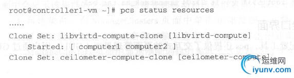

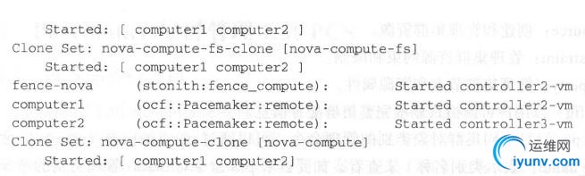

    pcs不仅可以查看当前集群的状态,还可以查看集群资源的状态。例如,在OpenStack的高可用部署环境中,我们经常需要通过pcs命令检查当前集群的资源运行情况,从而判断哪些资源正常运行,哪些资源运行异常,而对于异常的资源则需要做进一步的处理(例如通过clearup或restart进行资源重启) 。在OpenStack高可用集群资源部署完成后,可以通过pcs status命令检查集群中的资源是否与预期规划一致,如下:pcs status resources
    从pcs status resource的输出中,我们可以清楚地看到当前OpenStack集群中有哪些资源存在,并且可以看到每个资源(OpenStack相关服务)在节点上的运行状态。通过pcs的status 命令,用户除了可以查看cluster和resource的状态,还以查看集群节点在集群中的运行状态,即哪些节点在线,哪些节点已经离线,如下:

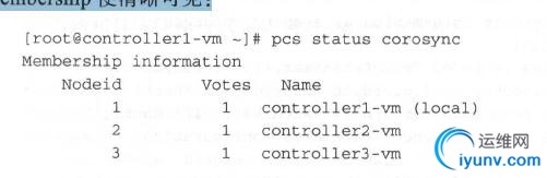

    Pacemaker集群的介绍中,我们曾经提到Corosync的主要作用之一是向Pacemaker集群提供节点之间的成员关系(Membership),通过pcs命令,Corosync所提供的Membership便清晰可见:

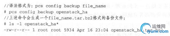

曾经使用cibadmin命令来进行集群配置的备份和恢复工作,其实pcs所提供的config管理类别也能实现相同的功能,例如要保存当前集群的配置信息,则在pcs的config 管理类别中执行backup 命令即可。

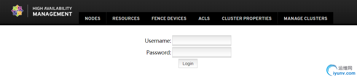

  • 在与Pacemaker集群相同网段的任意服务器上打开浏览器,输入pcsd 守护进程的监昕地址及端口即可访问pcs的GUI 。因为每个节点都有pcsd进程运行,并且每个节点都在集群中进行了认证,因此可以任意指定某个Pacemaker 节点的IP地址,一旦输入正确的IP地址和端口,即可显示pcs 的GUI用户登录页面。例如在浏览器中输入https://192.168.56.121:2224 ,其中192.168.56.121 为controllerl-vm节点pcsd 进程的监昕IP地址,2224为pcs 默认的监昕端口,在浏览器地址栏输入如上地址后,将会看到图2-7所示的登录界面:
图2-7 pcs登录界面
通过界面可以进行查看集群状态、添加集群、删除集群等操作。
