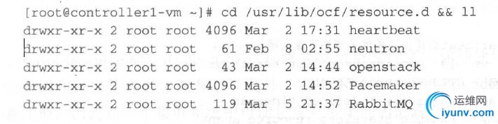

    通过上述语句定义资源后,集群资源管理器将根据Standard、Provider以及Type属性信息对neutron-ovs-cleanup资源、对应的RA脚本位置进行定位,在RHEL或者Centos系统中,软件安装完成后,符合OCF规范的RA脚本均位于/usr/lib/ocf/resource.d 目录中。例如,在成功安装OpenStack的Neutron组件后,便可以到该目录下找到Type 为OVS Cleanup的RA 脚本。

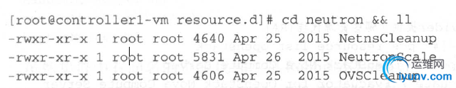

    该目录下存放了全部的Providers,每个Provider 目录下会有多个Types。在该示例中,/usr/lib/ocf/resource.d目录有5 个子目录,每个子目录均是一个Provider,其中有名为
neutron的Provider,该Provider中有如下的Type:
可以看到,/usr/lib/ocf/resource.d/neutron目录下有3个可执行文件,每一个就是一个Type(即RA 脚本的名称),在此,除了OVSCleanup外, neutron这个Provider 还提供了NeutronScale h和NetnsCleanup两个Type 。在创建neutron-ovs-cleanup资源的过程中,定义资源属性的语句段是ocf:neutron:OVSCleanup ( standard:provider:type )通过该信息,集群资源管理器便可定位资源RA脚本的最终位置,并使用该脚本来控制资源。资源属性的查看可以通过pcs 命令行工具实现,最常使用的资源属性查看方式有以下几种:

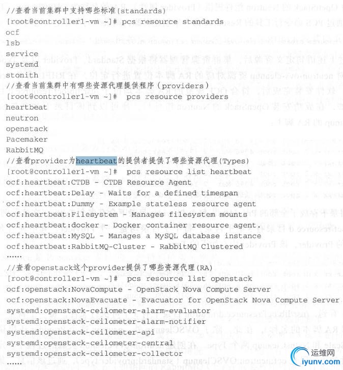

pcs resource list :查看集群中所有可用资源列表。
pcs resource standards :查看支持的资源代理标准。
pcs resource providers :查看集群中可用资源代理提供程序列表。
pcs resource list string :查看根据指定字符串过滤的可用资源列表,可使用这个命令根据名称、提供程序或类型过滤资源。

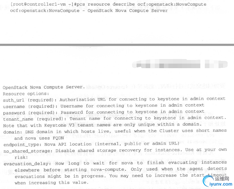

pcs resource describe standard:provider:type :查看standard:provider:type指定的资源代理的详细信息。
    如下示例演示了集群资源属性的查看方式及结果,示例环境为CentOS7系统,系统中已经安装有OpenStack 相关的软件包和Pacemaker集群软件:
从示例输出中可以看到,当前集群支持的规范包括OCF, LSB 、Service 、Systemd和Stonith ,而集群中的Provides 包括Heartbeat、Neutron、Openstack、Pacemaker、RabbitMQ等,符合OCF规范的Heartbeat资源代理供应程序提供了包括MySQL、RabbitMQ-Cluster、1Paddr2和Filesystem等资源代理。其中,OpenStack这个Provider提供了符合OCF和Systemd两种规范的资源代理,这些资源代理是OpenStack高可用集群部署的基础,Pacemaker 集群将通过这些资源代理对OpenStack 服务进行控制。在众多资源代理中,用户可能想要了解某个资源代理的具体信息和使用方法,例如要了解NovaCompute资源代理的介绍和使用参数等信息,则可以通过如下命令实现:pcs resource describe ocf:openstack:novaCompute

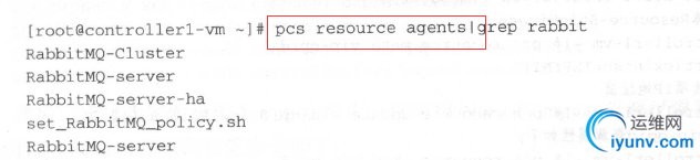

    由于不同的规范和Provider可以提供相同名称的资掠代理,因此在一个集群系统中可能包含有多个同名的资源代理,如下:
在Pacemaker集群中,要获取同名资源代理的绝对路径,可以通过如下方式实现

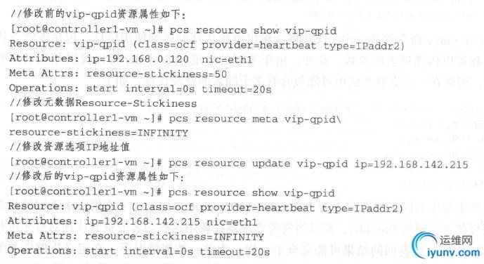

    元数据Resource-Stickiness表示资源的粘性,即资源倾向于当前状态的程度。如果资源已经创建完成,因为系统参数调整而要修改资源参数,例如集群中已经存在资源vipqpid,现要修改资源的IP 地址和Resource-Stickiness 的值,则可以通过如下命令实现:

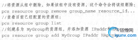

    资源组的常用命令:
