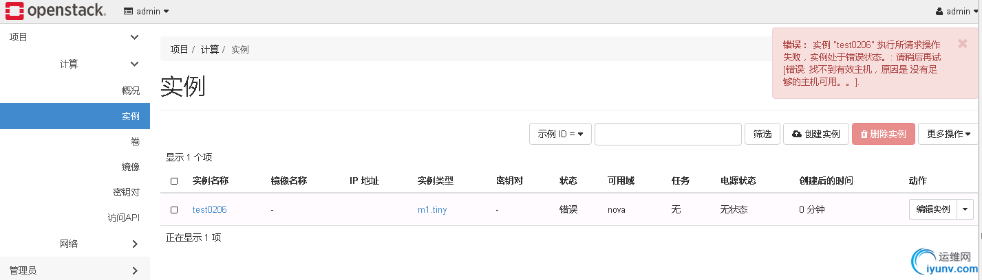

发表于 2018-2-7 09:23:13 | 显示全部楼层 |阅读模式
请教:
错误: 实例  执行所请求操作失败,实例处于错误状态。: 请稍后再试 [错误: 找不到有效主机,原因是 没有足够的主机可用。。].
