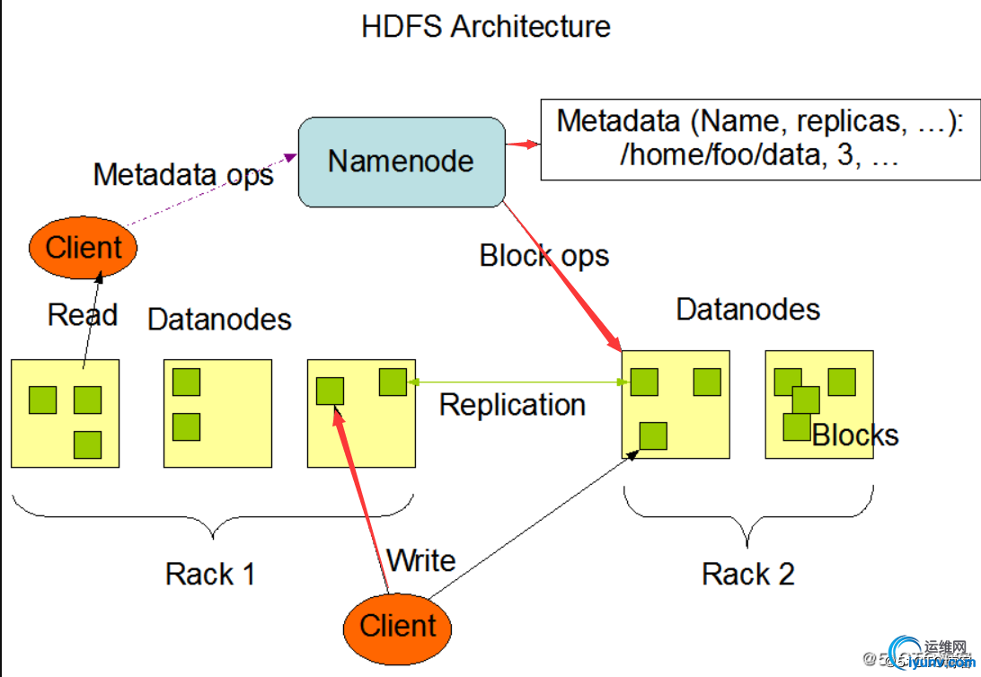

2.2HDFS分布式架构
HDFS是主/从式的架构。一个HDFS集群会有一个NameNode(简称NN),也就是命名节点,该节点作为主服务器存在(master server)。NameNode用于管理文件系统的命名空间以及调节客户访问文件。此外,还会有多个DataNode(简称DN),也就是数据节点,数据节点作为从节点存在(slave server)。通常每一个集群中的DataNode,都会被NameNode所管理,DataNode用于存储数据。
HDFS公开了文件系统名称空间,允许用户将数据存储在文件中,就好比我们平时使用操作系统中的文件系统一样,用户无需关心底层是如何存储数据的。而在底层,一个文件会被分成一个或多个数据块,这些数据库块会被存储在一组数据节点中。在CDH中数据块的默认大小是128M,这个大小我们可以通过配置文件进行调节。在NameNode上我们可以执行文件系统的命名空间操作,如打开,关闭,重命名文件等。这也决定了数据块到数据节点的映射。
我们可以来看看HDFS的架构图:
watermark,size_16,text_QDUxQ1RP5Y2a5a6i,color_FFFFFF,t_100,g_se,x_10,y_10,shadow_90,type_ZmFuZ3poZW5naGVpdGk=
HDFS被设计为可以运行在普通的廉价机器上,而这些机器通常运行着一个Linux操作系统。HDFS是使用java语言编写的,任何支持java的机器都可以运行HDFS。使用高度可移植的java语言编写的HDFS,意味着可以部署在广泛的机器上。一个典型的HDFS集群部署会有一个专门的机器只能运行NameNode,而其他集群中的机器各自运行一个DataNode实例。虽然一台机器上也可以运行多个节点,但是并不建议这么做,除非是学习环境。
总结:
HDFS是主/从式的架构,一个HDFS集群会有一个NameNode以及多个DataNode
一个文件会被拆分为多个数据块进行存储,默认数据块大小是128M
即便一个数据块大小为130M,也会被拆分为2个Block,一个大小为128M,一个大小为2M
HDFS是使用Java编写的,使得其可以运行在安装了JDK的操作系统之上
NN:
负责客户端请求的响应
负责元数据(文件的名称、副本系数、Block存放的DN)的管理
DN:
存储用户的文件对应的数据块(Block)
会定期向NN发送心跳信息,汇报本身及其所有的block信息和健康状况

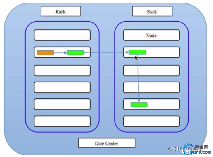

HDFS副本存放策略
NameNode节点选择一个DataNode节点去存储block副本得过程就叫做副本存放,这个过程的策略其实就是在可靠性和读写带宽间得权衡。
《Hadoop权威指南》中的默认方式:
第一个副本会随机选择,但是不会选择存储过满的节点。
第二个副本放在和第一个副本不同且随机选择的机架上。
第三个和第二个放在同一个机架上的不同节点上。
剩余的副本就完全随机节点了。

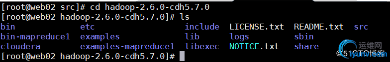

    下载Hadoop 2.6.0-cdh5.7.0的tar.gz包并解压:
[iyunv@web02 src]# ls
hadoop-2.6.0-cdh5.7.0  hadoop-2.6.0-cdh5.7.0.tar.gz
[iyunv@web02 src]# wget http://archive.cloudera.com/cdh5/cdh/5/hadoop-2.6.0-cdh5.7.0.tar.gz(软件包较大可以利用win下载上传
解压完后,进入到解压后的目录下,可以看到hadoop的目录结构如下: watermark,size_16,text_QDUxQ1RP5Y2a5a6i,color_FFFFFF,t_100,g_se,x_10,y_10,shadow_90,type_ZmFuZ3poZW5naGVpdGk=

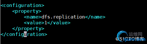

[iyunv@localhost /usr/local/hadoop-2.6.0-cdh5.7.0/etc/hadoop]# vim hdfs-site.xml  # 增加如下内容
dfs.replication  # 指定只产生一个副本

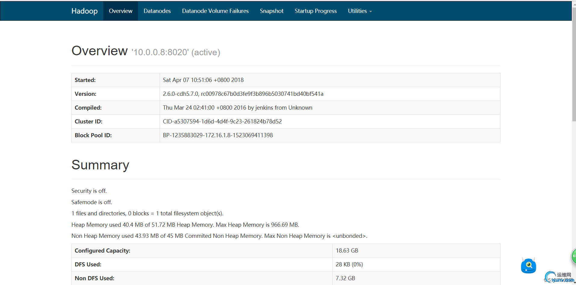

确认服务启动成功后,使用浏览器访问10.0.0.8:50070,会访问到如下页面:

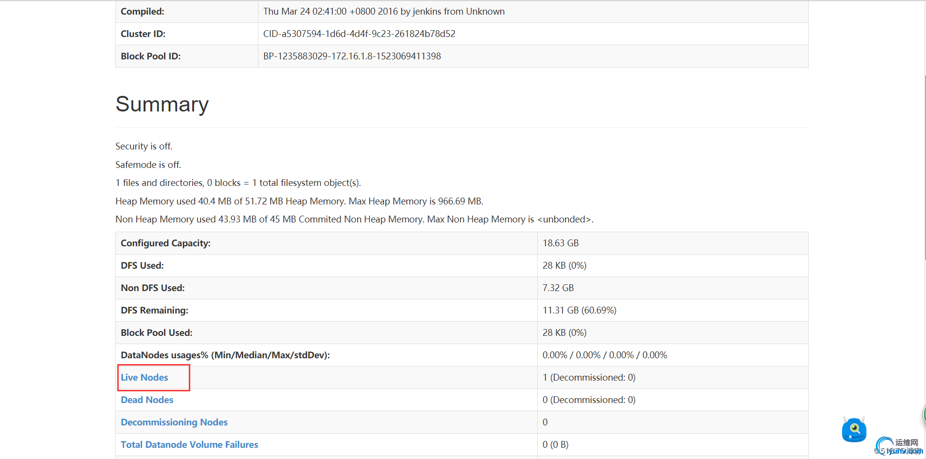

点击Live Nodes查看活着的节点:

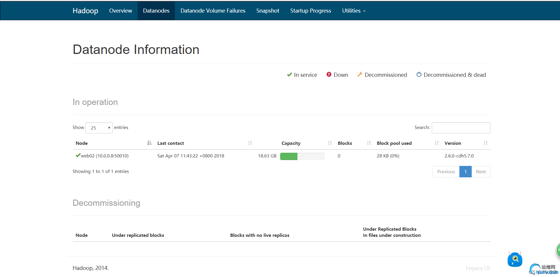

如上,可以看到节点的信息。到此,我们伪分布式的hadoop集群就搭建完成了
