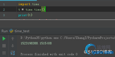

1.时间戳格式,例如:t = 1523197272.9467547(s),单位为秒;
watermark,size_16,text_QDUxQ1RP5Y2a5a6i,color_FFFFFF,t_100,g_se,x_10,y_10,shadow_90,type_ZmFuZ3poZW5naGVpdGk=

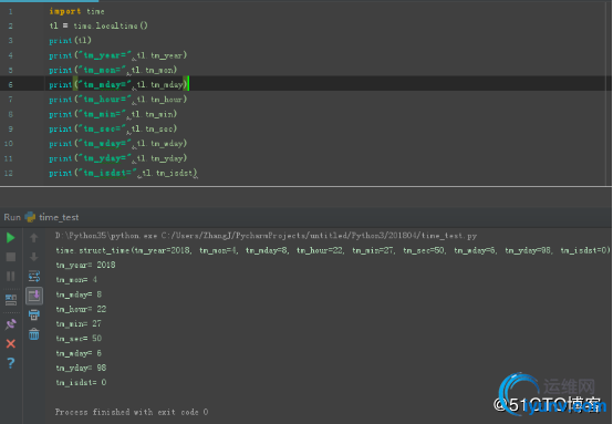

t=time.struct_time(tm_year=2018,tm_mon=4,tm_mday=8,tm_hour=22,tm_min=22,tm_sec=4,tm_wday=6,tm_yday=98, tm_isdst=0),里面包含年、月、日、时、分、秒、星期几(0表示周一)等;
因此,可以随意取出想要的值,如下图:

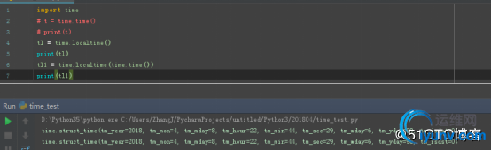

其实,time.localtime()是以time.time()为基础的,即是以时间戳为基础的,它省略了time.time(),如下图:
是不是一模一样??

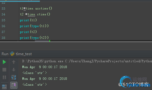

3.字符串时间格式,例如:2018-04-08 23:52:59.563715,如下图所示:

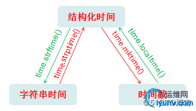

二、三种时间格式直接的转换

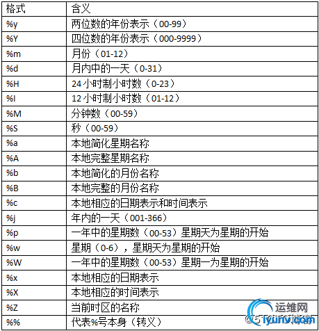

python中时间日期格式化符号:
最简单的记忆方法:年大写,月日小写,时分秒大写。

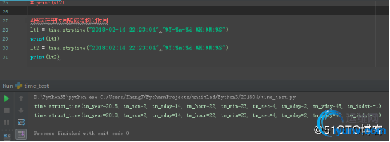

3.2 将字符串时间转化成结构化时间
使用函数time.strptime(arg1,arg2),第一个参数arg1必须为需要转化的字符串时间,第二个参数arg2第一个参数arg1对应的结构化时间格式(即:arg2格式之间的链接方式一定要与arg1字符串时间之间的链接方式完成相同,且格式内容也必须相同,不能一多一少,否则会报错),例如:
time.strftime(“2017-12-23 13:23:26”,"%Y-%m-%d %H:%M:%S")或time.strftime(“2017:12:23 13:23:26”,"%Y:%m:%d %H:%M:%S"),如下图所示:

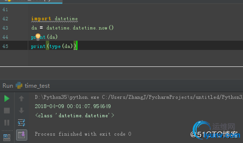

2.datetime模块
一种常用的格式为:datetime.datetime.now()表示输出当前时间,如下图所示:
