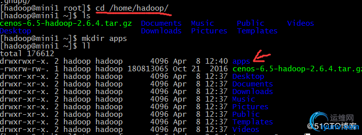

其实创建一个hadoop的用户
cd到这个用户的目录下
watermark,size_16,text_QDUxQ1RP5Y2a5a6i,color_FFFFFF,t_100,g_se,x_10,y_10,shadow_90,type_ZmFuZ3poZW5naGVpdGk=
创建一个apps的目录。以后所有的东西都解压进入apps

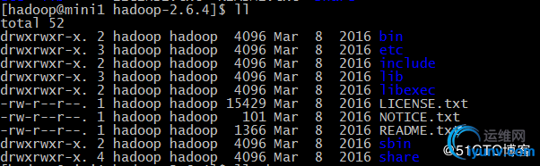

解压后的目录中的文件如下
这里lib是本地的库!
bin是自己的操作命令,
sbin是启动命令!
etc是配置文件
include是本地库的头文件!

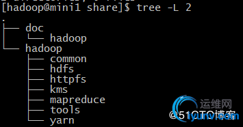

我们的jar包在share文件中!
下图是share包中的目录

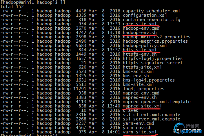

剩下就在前面的etc/hadoop/目录下的配置文件进行配置对红线标注的配置文件进行修改

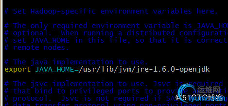

这里我们先配置hadoop-env.sh
我们将JAVA_HOME的值设置在此处如下图,因为你要使用ssh远程连接,所以使用原有的${JAVA_HOME}行不通

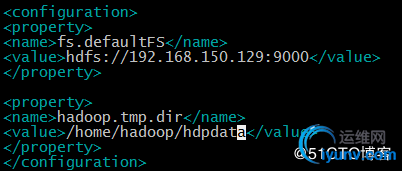

第二部在core-site.xml文件中进行配置
上图中的配置第一个指定hadoop的文件系统,第二个指定集群每个主机的进程工作在哪个数据目录

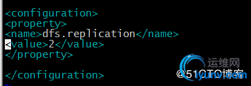

第三修改hdfs.site.xml
把数据保存两份,做个备份!

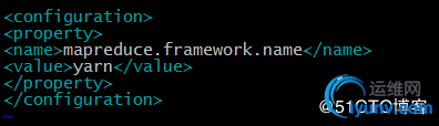

然后修改mapred-site.xml.template
这里指定mapreduce运行的平台为yarn,否则他默认是local.

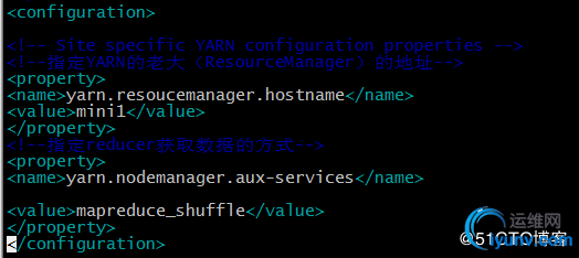

第四接下来配置yarn-site.xml

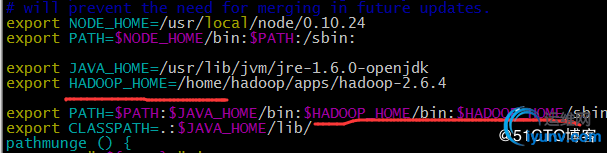

装好之后,设置hadoop的环境变量!
主要就是这两个!

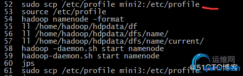

然后使用scp命令将apps目录整个复制到其他主机上
也将/etc/profile传过去
然后使用
这两个命令,一个是启动namenode节点,另一个是查看java的进程,这里用了看看namenode进行是否启动!

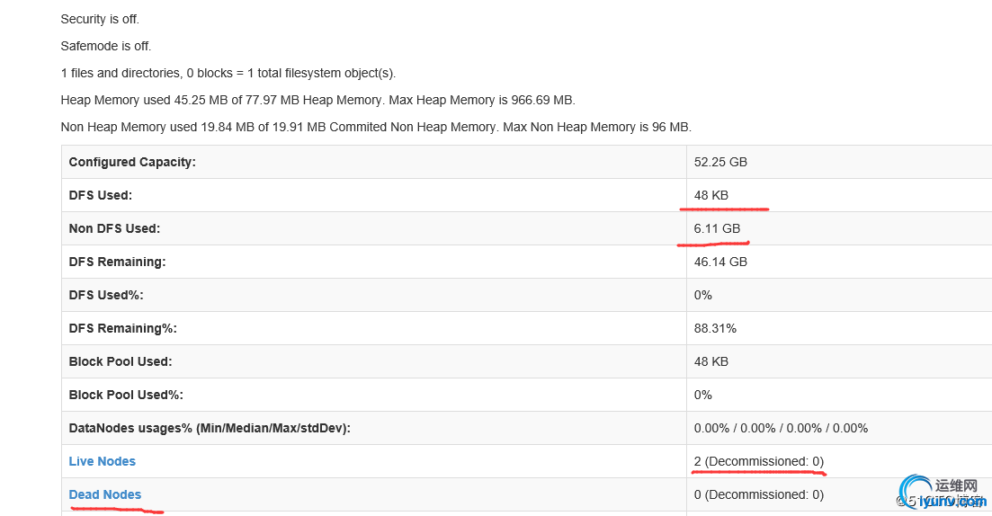

然后我们可以在使用ip地址进行可视化查看这个文件系统的各种情况!
http://192.168.150.129:50070/dfshealth.html#tab-overview
这里192.168.150.129是我mini1这个台虚拟机的ip。又来做namenode节点的主机!
然后我们可能看到使用的空间为0
这是因为我们没有启动datanode .所以这里我们随便启动一个主机的datanode

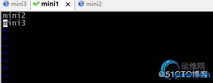

这里需要修改slaves的配置文件,
将其修改
可以将脚本话启动mini2和mini3作为datanode,mini1启动为namenode,(这里脚本就在mini1中运行)

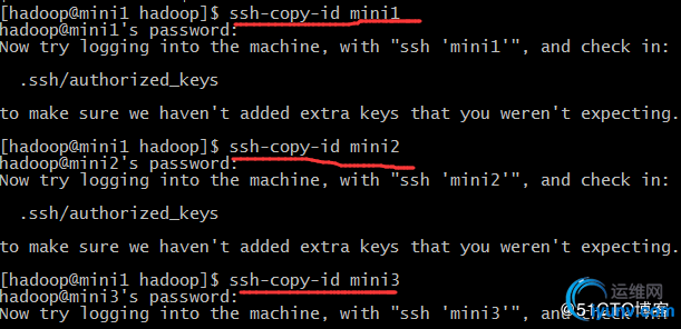

但是要不断的输入密码。所以可以使用免密登录!!!!
情形是:我想在mini1中登录mini2,mini3然后可以免密码登录!
我们可以在mini1中使用命令ssh-keygen产生秘钥
然后依次拷贝到其他主机上
然后就可以正常使用了
这里我们看出来完全不用输入密码就可以直接启动!!!

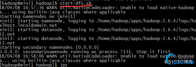

配置完全后我们可以直接启动脚本!将slaves里面配置的全部启动!!
我们可以看出来,并没有输入任何密码

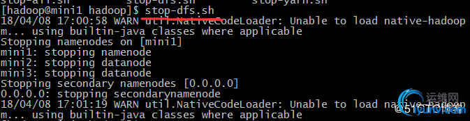

当然我们也可以使用命令直接将全部的都停止掉stop-dfs.sh
