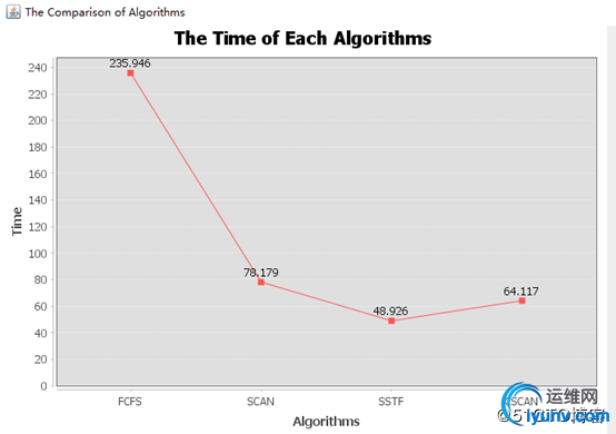

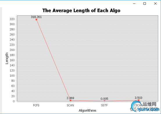

为了直观的感受一下各种算法的差别,我选了大概500个进程处理来比较它们的时间和平均寻道长度(现实中肯定不会有这么多的待处理进程,不然炸了,只是为了比较),通过画折线图的方法进程比较,画折线图的实现过程在前面的文章中已经记录过了,所以直接上结果:
watermark,size_16,text_QDUxQ1RP5Y2a5a6i,color_FFFFFF,t_100,g_se,x_10,y_10,shadow_90,type_ZmFuZ3poZW5naGVpdGk=
