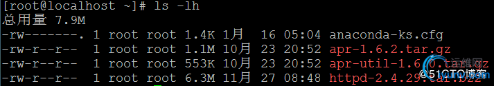

  二:准备压缩包
//apr-1.6.2.tar.gz和apr-util-1.6.0.tar.gz是httpd2.4以后的版本所需要的插件,必须安装

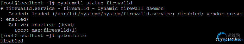

  三:将防火墙与selinux关闭

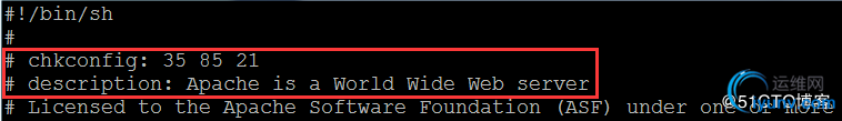

  //将httpd服务添加到系统服务
[iyunv@localhost httpd-2.4.29]# cp /usr/local/httpd/bin/apachectl /etc/init.d/httpd
[iyunv@localhost httpd-2.4.29]# vi /etc/init.d/httpd
添加以下两行(注意,“#”不能省略):
保存退出
[iyunv@localhost httpd-2.4.29]# chkconfig --add httpd     //将httpd加入到SERVICE管理器
[iyunv@localhost httpd-2.4.29]# systemctl daemon-reload   //重载系统系统管理器

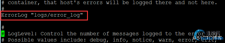

[iyunv@localhost logs]# cd /usr/local/httpd/logs/         //Apache默认日志路径
一:以下配置日志分割:
[iyunv@localhost ~]# vi /etc/httpd.conf          //进入http主配置文件

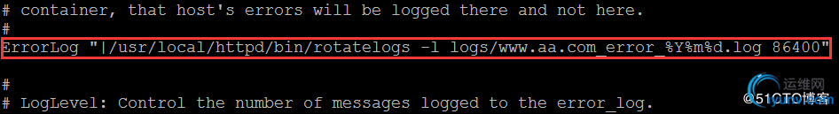

  • 错误日志配置
    //通过管道把日志交给rotatelogs工具 -l指使用本地时间 86400表示日志分隔的间隔为1天,单位是秒
    保存退出
    [iyunv@localhost ~]# apachectl –t     //检查语法错误

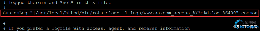

  • 正确日志配置
    [iyunv@localhost ~]# systemctl start httpd    //重启服务
  三:验证,win7下访问Apache网页,然后查看日志信息
//分割成功(注意:日志只有当访问之后才会产生,该错误日志是操作错误产生,如果无错误,则不显示)

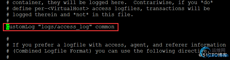

注意:awstats不支持分析分割日志,如果日志已分割,需修改回来
[iyunv@localhost logs]# vi /etc/httpd.conf
保存退出

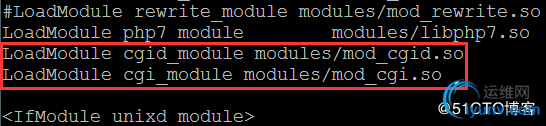

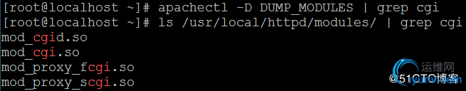

  一:加载cgi模块
[iyunv@localhost ~]# apachectl -D DUMP_MODULES | grep cgi      //确认是否加载了cgi模块
[iyunv@localhost ~]# ls /usr/local/httpd/modules/ | grep cgi     //确认是否编译过cgi模块
//如图所示,没有加载cgi模块,但是编译过cgi模块
[iyunv@localhost ~]# vi /usr/local/httpd/conf/httpd.conf     //手动加载
添加以下内容:
LoadModule cgid_module modules/mod_cgid.so
LoadModule cgi_module modules/mod_cgi.so
保存退出

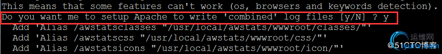

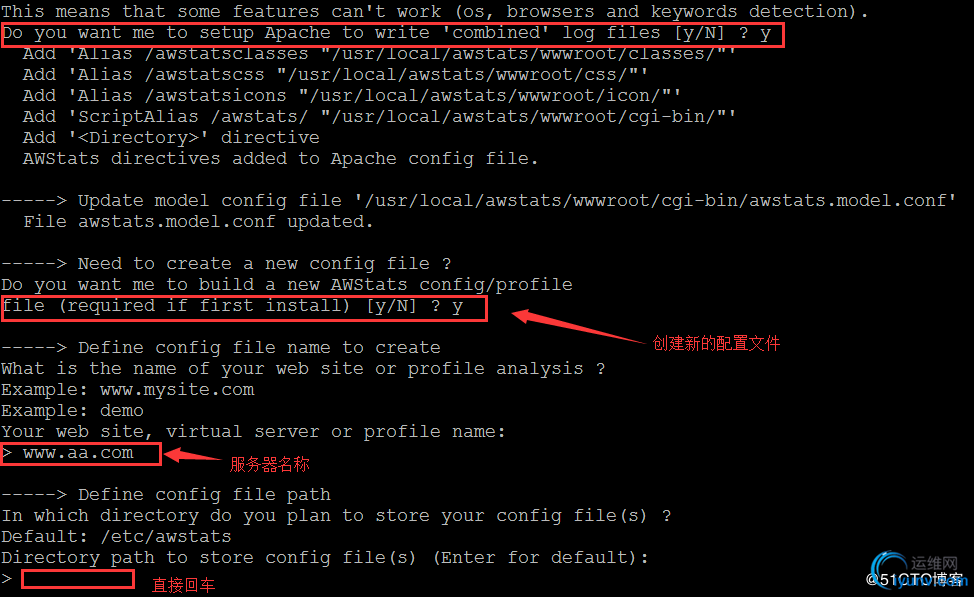

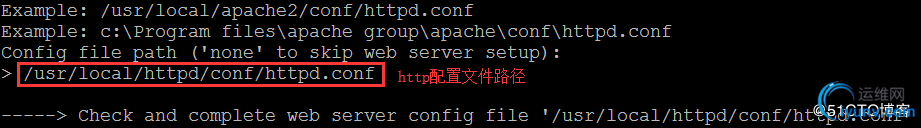

  • 编辑awstats配置脚本
    [iyunv@localhost ~]# cd /usr/local/awstats/tools/
    [iyunv@localhost tools]# ./awstats_configure.pl       //自动配置脚本,根据提示填写
    之后回车完成
    [iyunv@localhost tools]# systemctl restart httpd      //重启http服务让日志格式生效

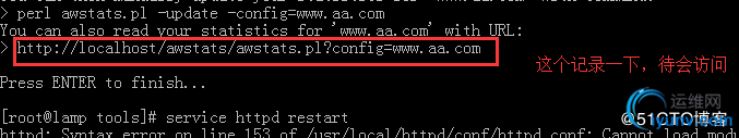

    [iyunv@localhost logs]# cd /usr/local/awstats/tools/
    [iyunv@localhost tools]# chmod +x awstats_updateall.pl
    [iyunv@localhost tools]# ./awstats_updateall.pl now       //手动采集一次数据

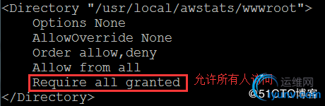

  • 检查虚拟目录授权
    [iyunv@localhost tools]# vi /etc/httpd.conf
    文件最后,添加以下内容
    保存退出
    [iyunv@localhost tools]# systemctl restart httpd       //重启服务

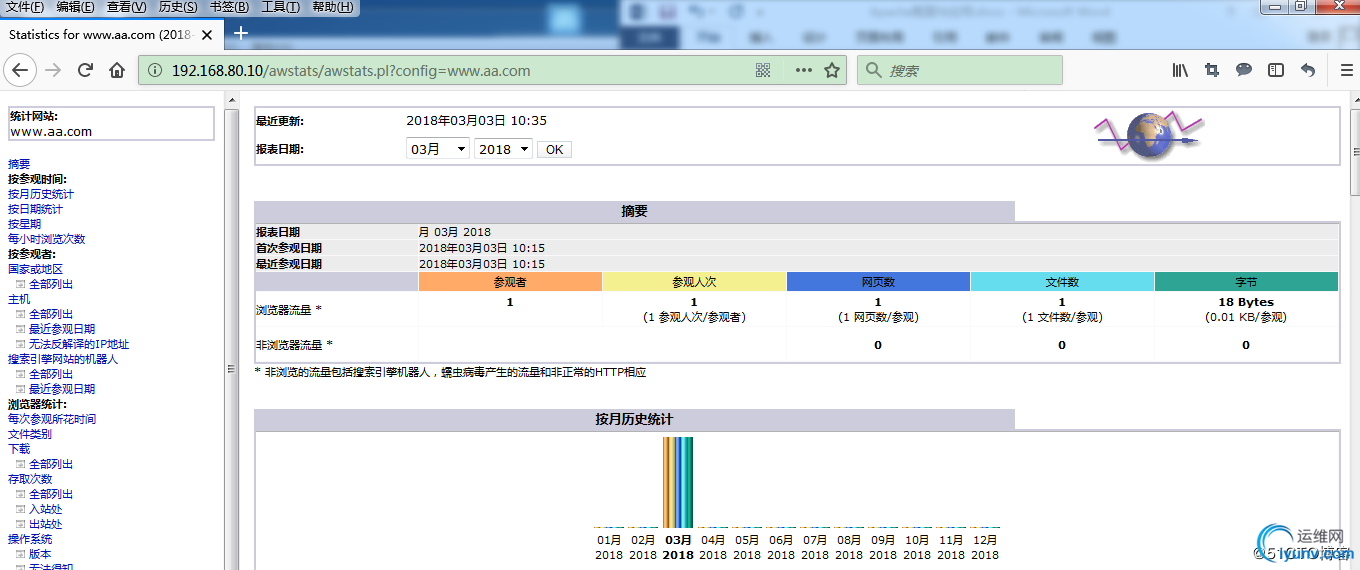

  四:验证
win7下浏览器访问
http://192.168.80.10/awstats/awstats.pl?config=www.aa.com  //访问测试日志系统工作情况

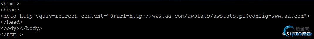

  五:通过配置页面自动跳转优化统计页面访问
[iyunv@localhost ~]# vi /usr/local/httpd/htdocs/index.html
<html>
<head>
<meta http-equiv=refresh content=&quot;0;url=http://www.aa.com/awstats/awstats.pl? config=www.aa.com&quot;>     //跳转,当访问www.aa.com时,跳转到分析系统中
</head>
<body></body>
</html>
保存退出
[iyunv@localhost ~]# service httpd restart        //重启http服务

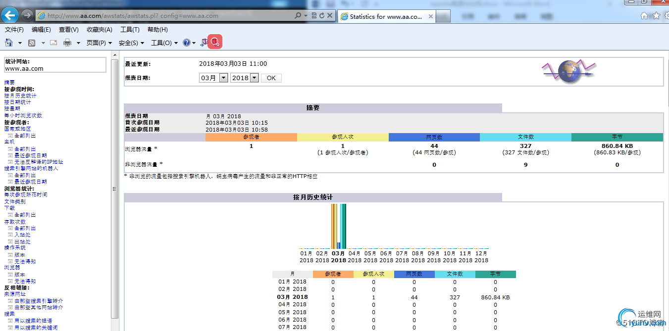

  六:win7下浏览器访问 www.aa.com
注意:服务器如果没做dns的话,必须服务器和客户端上都修改hosts文件
