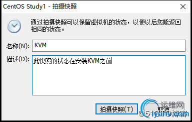

  然后最好做一个快照,中途出现什么问题方便重置:

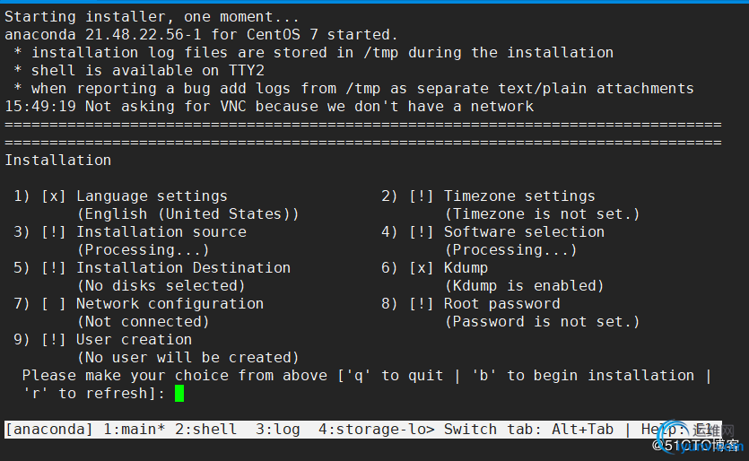

  开始安装后,正常的情况下会进入到这样一个界面:

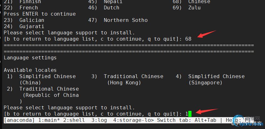

  这是让你配置语言、时区、安装源、网络、密码等信息,就和我们在VMware里安装CentOS虚拟机是一样的,只不过这个是命令行形式,而VMware里是图形界面罢了。

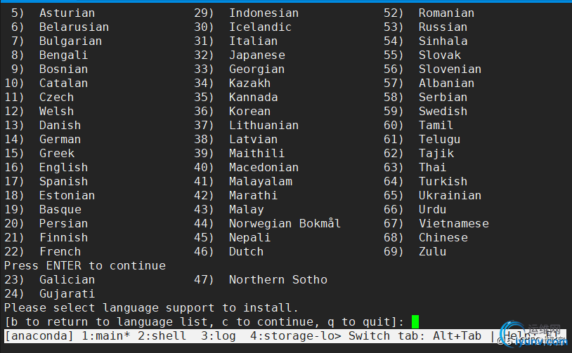

  首先设置语言,按数字1,回车进入以下界面:
  例如我要选Chinese就按数字68并回车即可,回车之后会让你选择是中文简体还是繁体,也是按下相应的数字并回车即可:

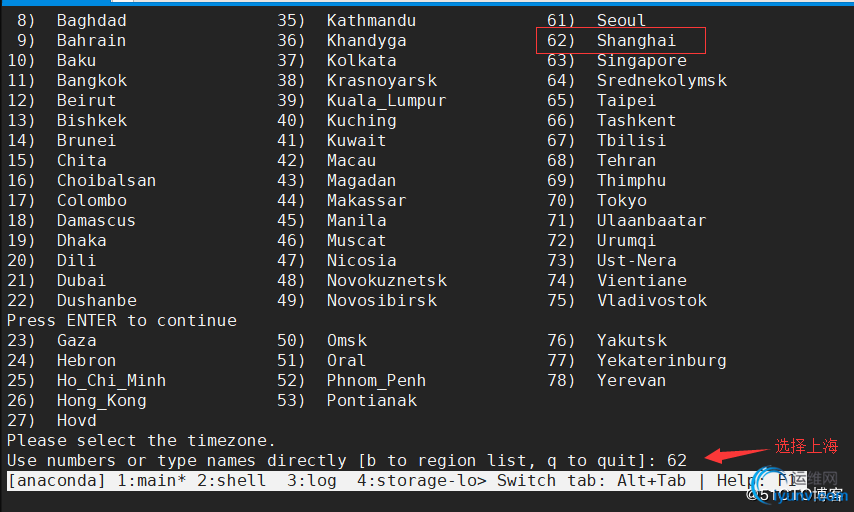

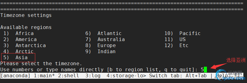

  配置完成之后又会再次回到配置界面,这次我们来设置时区:

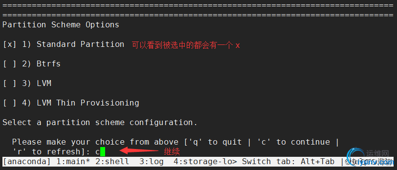

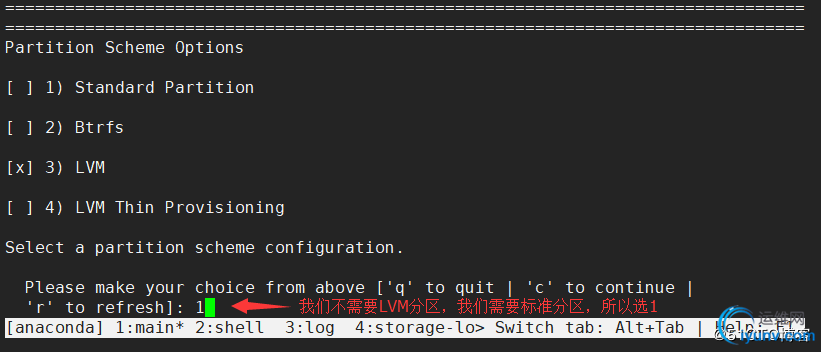

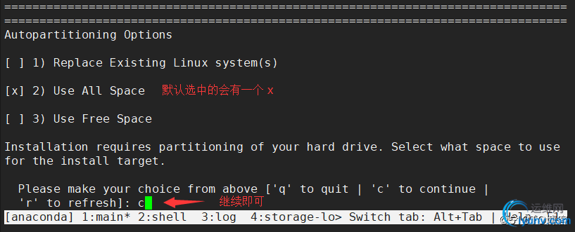

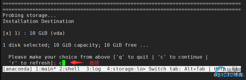

  设置系统安装盘:

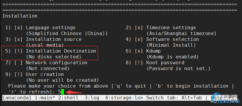

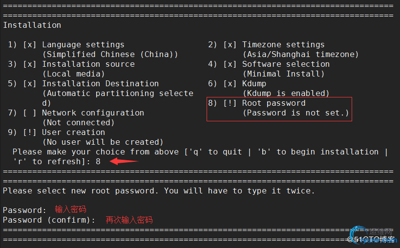

  设置root用户的密码:

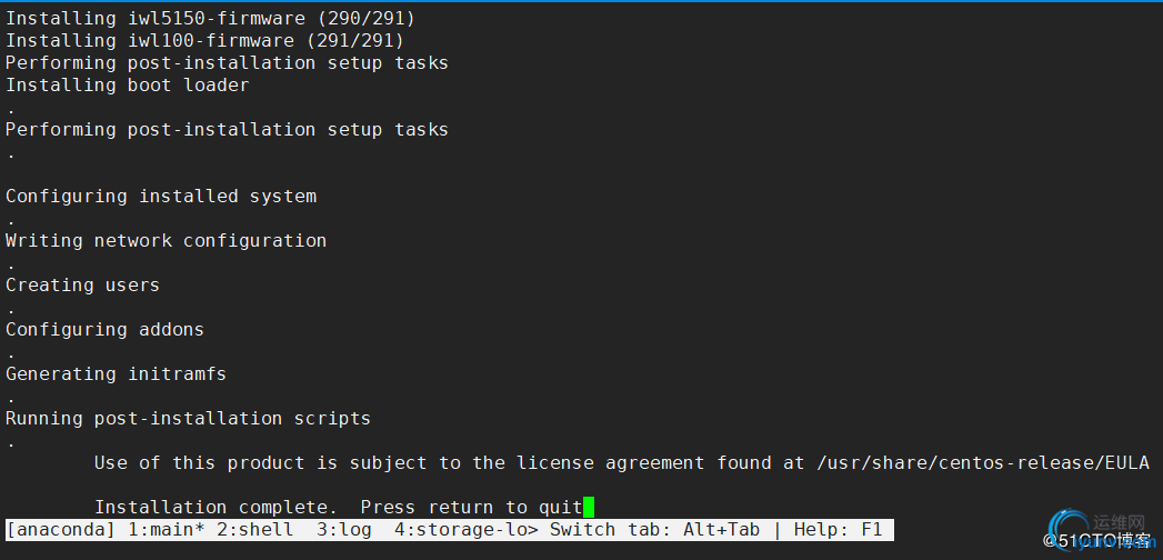

  最后开始安装系统:
  安装完成之后就会停止在以下这个界面,按一下回车即可,这时就会重启安装完的系统:

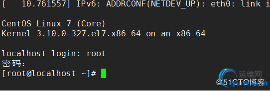

  重启成功之后就会入到登录界面,可以看到我这里是成功登录的:
  这时我们是处于一个虚拟终端的,因为安装了虚拟机,如果要退出来的话,应该说是切出来,按 Ctrl + ] 即可。
