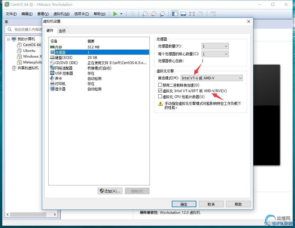

  一、设置虚拟机支持虚拟化

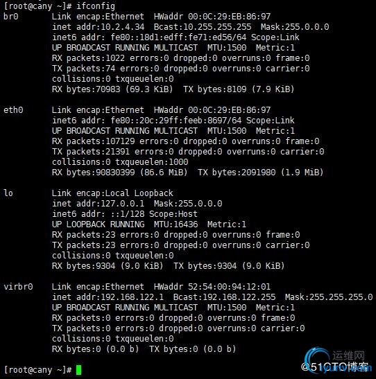

[root@cany ~]# service network restart           重启网卡
  此时的网卡信息
注意 :因为eth0网卡因为与br0 网卡进行桥接,所以eth0不显示ip是正常的

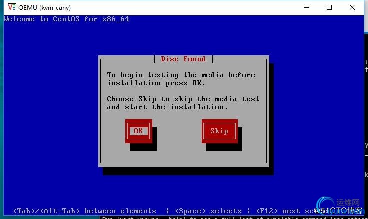

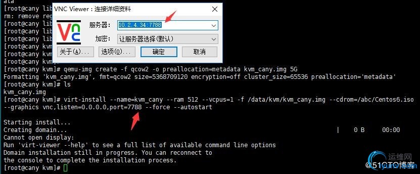

  安装虚拟机
[root@cany kvm]# virt-install --name=kvm_cany --ram 512 --vcpus=1 -f /data/kvm/kvm_cany.img --cdrom=/abc/Centos6.iso --graphics vnc,listen=0.0.0.0,port=7788 --force --autostart
Starting install...
Creating domain...                                                                            |    0 B     00:00
Cannot open display:
Run 'virt-viewer --help' to see a full list of available command line options
Domain installation still in progress. You can reconnect to
the console to complete the installation process.
如果遇到安装失败  请对虚拟磁盘存放目录权限  chmod -R 777 /data/kvm
  VNC客户端连接KVM虚拟机
软件:VNC Viewer
VNC连上了之后,安装系统就ok了!安装结束后,vnc会自动挂断,因为此时虚拟机并未启动!!!

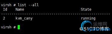

  使用 virsh控制台为 KVM 系统管理若干任务 下面就让我们来手动开启刚刚安装的KVM虚拟机
[root@cany kvm]# virsh
Welcome to virsh, the virtualization interactive terminal.
Type:  'help' for help with commands
'quit' to quit
virsh # list --all
Id    Name                           State
-     kvm_cany                       shut off
virsh # start kvm_cany
Domain kvm_cany started

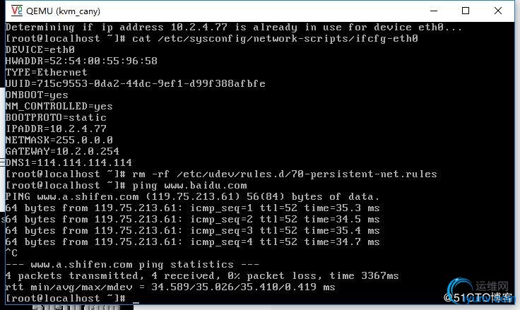

  重新使用VNC客户端进行连接 并对其网卡进行配置
  注意:出现网卡重启失败的话 将eth0网卡配置文件中的 HWADDR修改成MACADDR
rm -rf /etc/udev/rules.d/70-persistent-net.rules
  在虚拟机上查看KVM虚拟机运行状态
