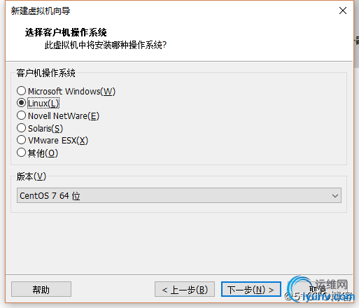

  1.使用VMware创建C7(centos7)虚拟机,步骤如下:

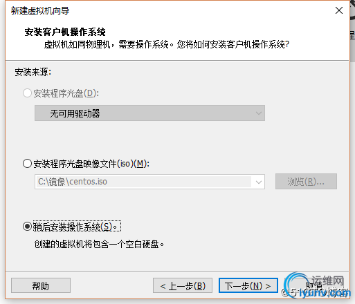

  2.选择“稍后安装操作系统”
  3.选择安装的系统类型

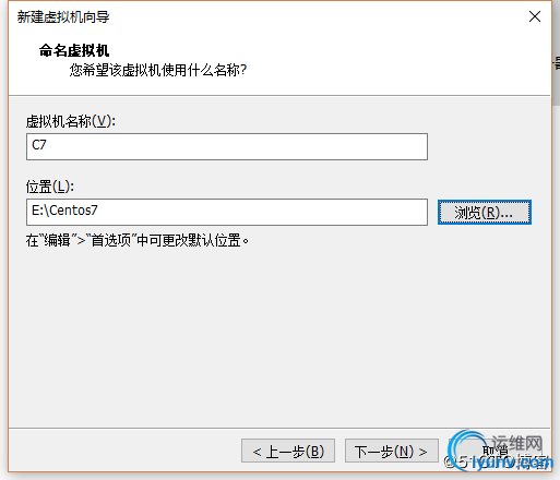

  4.自定义修改虚拟机的名称和虚拟机位置

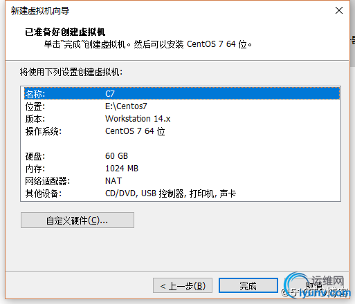

  6.基础的虚拟机环境配置完成(核对信息)

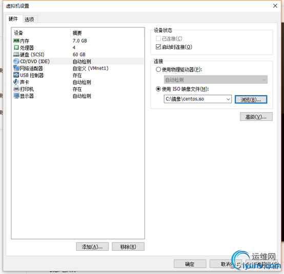

  7.自定义修改参数,选择ISO镜像文件

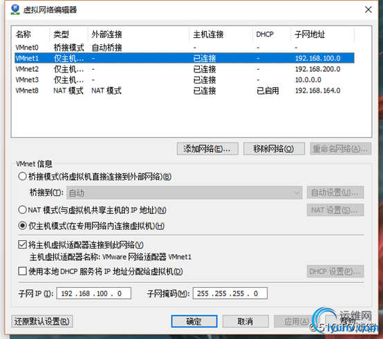

  8.对虚拟网段进行编辑,选择VMware平台的编辑—》虚拟网络编辑器
  9.根据自身需求修改网段或者添加网段,对子网IP网段进行修改,如图VMnet1修改成192.168.100.0/24网段

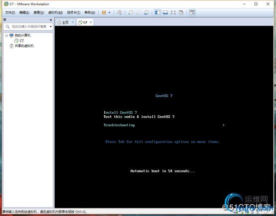

  10.启动虚拟机,进入了安装虚拟机界面,可以直接按默认的进入

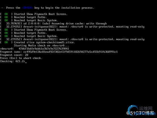

  11.现在进行系统检测

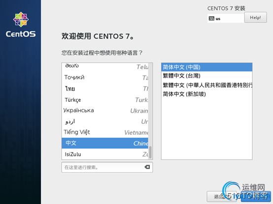

  12开始安装centos7系统,选择语言(这里测试就用中文,方便后面的学习),如果默认选择了英文的,后面的时间时区需要手动更改。

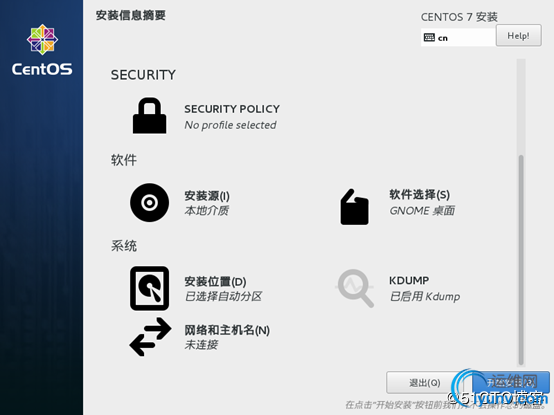

  13.默认Centos7是以最小安装的,这里选择GNOME桌面安装为了让初学者感受一下Centos7的友好界面

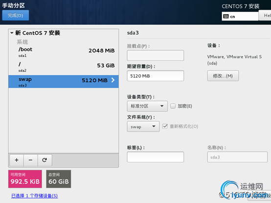

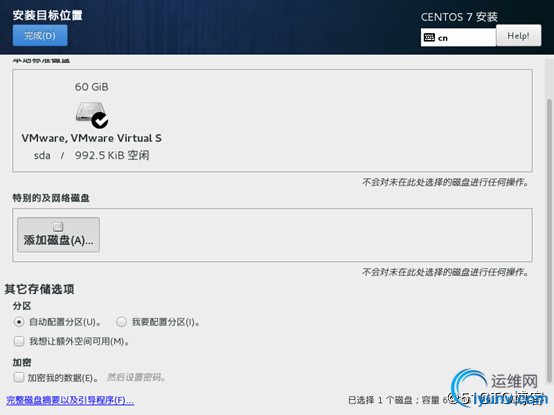

  14.进入磁盘配置,在分区有两个选项“自动配置分区”和“我要配置分区”,默认是选择“自动配置分区的”,这里我们选择”我要配置分区”,然后点击完成
  15.配置分区如下,”/boot”是启动引导分区(必须),”/”是根分区,”swap”是交换分区(为了防止机器内存不足的情况下,可以利用硬盘的交换分区当内存)。点击“完成”

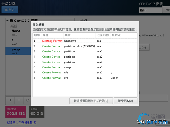

  16.如果出现一下界面,点击“接受更改”

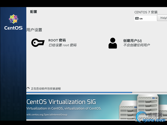

  17.点击“开始安装”,界面就会如下(需要点击“ROOT密码”,对系统进行配置密码,如果不配置就会进入不了系统)
  18.完成初始配置之后设置普通用户,就会出现以下界面

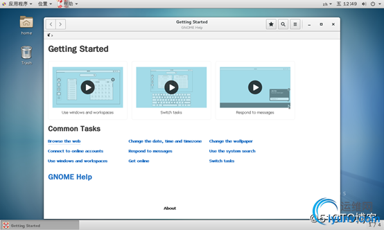

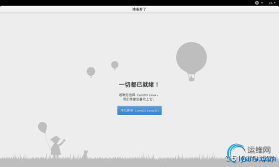

  19.如果第一次接触Centos7,那么下面这些引导视频很适合指引使用(大神略过)

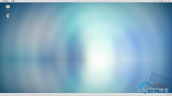

  20.现在炫酷的Centos7界面出来了
  21.这里我是用root用户演示(生产环境最好不要使用该账号),打开终端(鼠标右击会显示“在终端中打开”)

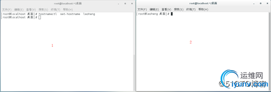

修改主机名(当前终端修改之后,需要重新打开终端才会生效,重启之后的主机名按照最后一次修改)

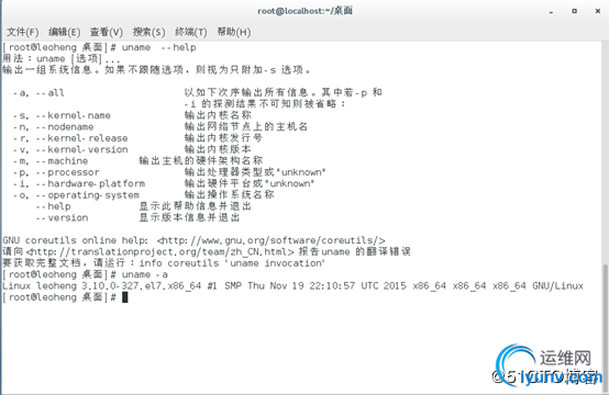

  查看系统信息

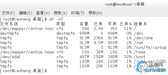

  查看存储信息
  查看系统挂载的信息

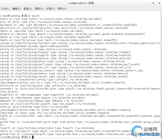

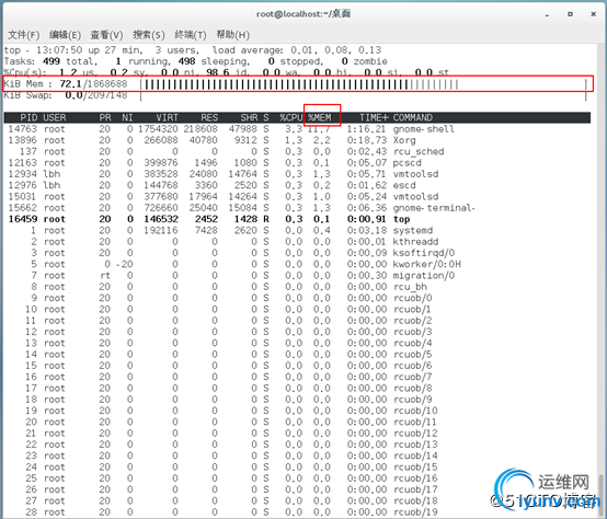

  动态查看内存状态(使用top命令)
  至此Centos7系统已经安装完成。
