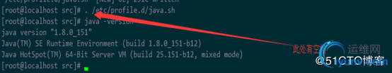

  #加载和测试
. /etc/profile.d/java.sh
java -version

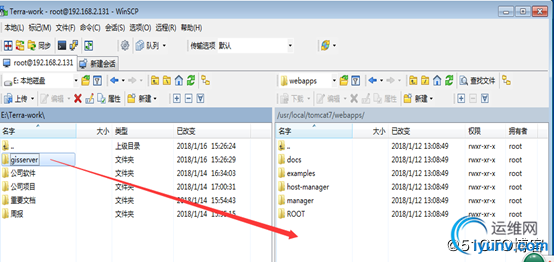

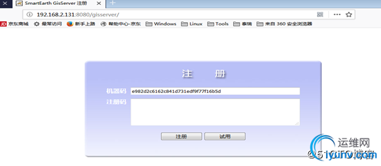

  #部署gisserver,通过wcp将gisserver拷贝到webapps目录下
以上都没问题,现在问题来了乱码

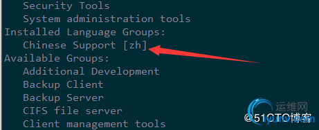

yum groupinstall -y &quot;Chinese Support&quot;

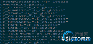

  ##########重启tomcat##########到这里一切仿佛都OK 了,看看结果吧###########
  好高兴啊,解决了,其实没有,嘿嘿嘿重启了下,结果再次出现乱码
  什么情况?查看现在的字符集,没问题啊,

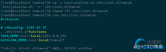

  现在我们就来说说之前注册的tomcat服务了,没错你猜对了,和linux启动顺序有关,现在终于明白为什么面试会问启动顺序了,那我们复习下吧。
  1)开机BIOS自检    2) MBR引导    3)grub引导菜单    4)加载内核kernel     5) 启动 init 进程    6) 读取inittab文件,执行rc.sysinit  rc  等脚本;    7)启动login登录界面 login    8)在用户登录的时候执行sh脚本的顺序:每次登录的时候都会完全执行的
  /etc/profile.d/file
  /etc/profile
  /etc/bashrc
  /root/.bashrc
  /root/.bash_profile
  ##我们看看你下面,会直观些

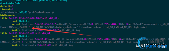

  vim /boot/grub/grub.conf
  是不是眼熟,没错,你的系统先加载的这个东西,根据启动顺序,下面就是你的tomcat服务还记得自己写的路径不/etc/init.d/tomcat,然后是/etc/profile里的那就设置
  所以执行命令locale你会纳闷,为什么是gb2312,重启不好使了,如果这时什么都不改,再重启下tomcat,中文就又回来了。既然找到问题,就好解决了,删除tomcat服务,和配置文件,chkconfig --del tomcat  ; cd /etc/init.d/;rm -f tomcat

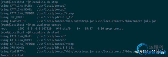

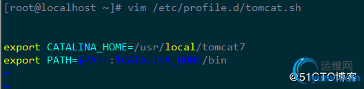

  修改tomcat系统变量
vim /etc/profile.d/tomcat.sh
       export CATALINA_HOME=/usr/local/tomcat7
export PATH=$PATH:$CATALINA_HOME/bin
catalina.sh stop
ps aux|grep tomcat
catalina.sh start
