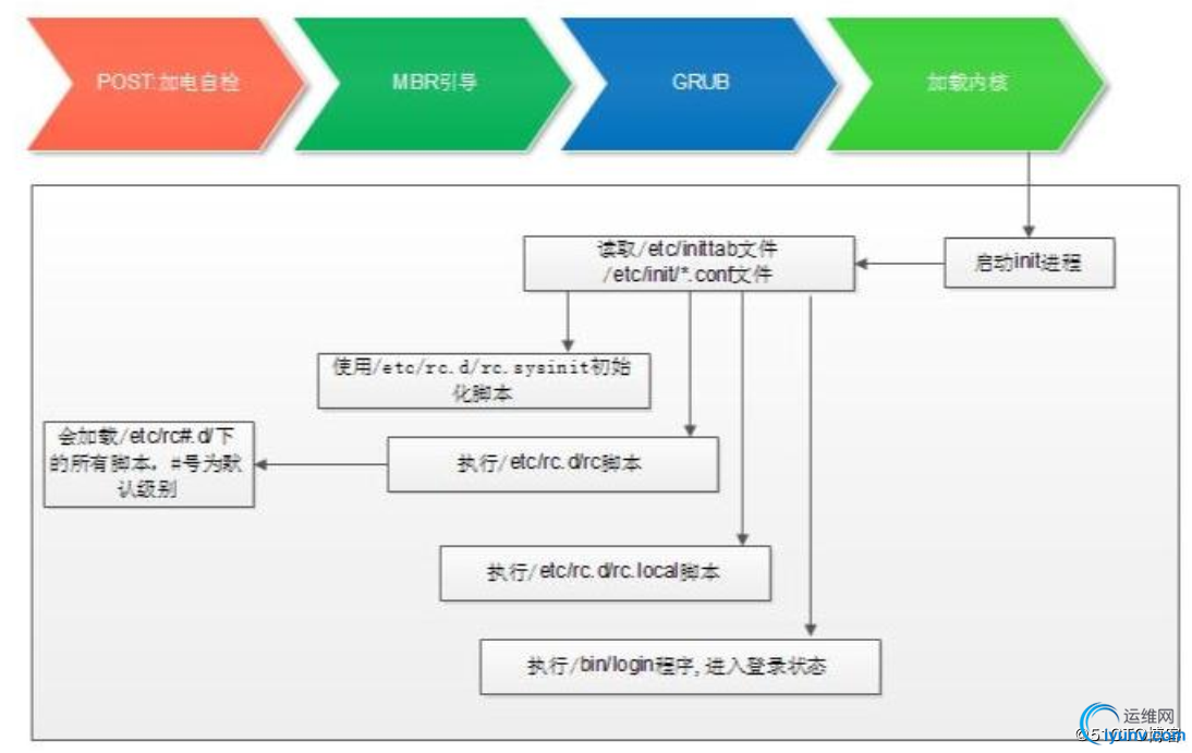

  启动流程
  1.加载BIOS的硬件信息,获取第一个启动设备
  2.读取第一个启动设备MBR的引导加载程序(grub)的启动信息
  3.加载核心操作系统的核心信息,核心开始解压缩,并尝试驱动所有的硬件设备
  4.核心执行init程序,并获取默认的运行信息
  5.init程序执行/etc/rc.d/rc.sysinit文件
  6.启动核心的外挂模块
  7.init执行运行的各个批处理文件(scripts)
  8.init执行/etc/rc.d/rc.local
  9.执行/bin/login程序,等待用户登录
  10.登录之后开始以Shell控制主机

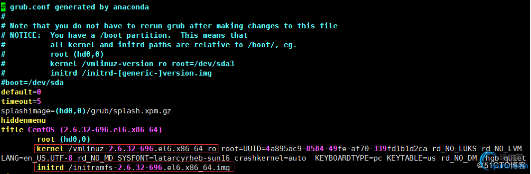

  Grub.conf文件格式
  default=0
  timeout=1
  其中default=0表示有多个grub引导菜单时,选择哪一个作为默认启动引导菜单,
  也就是说,当有多个title时,默认选择哪个title中的配置作为默认引导配置,
  default=0表示默认使用第一个title菜单中的配置。
  其中timeout=1表示如果5秒以内,用户没有选择任何一个title,
  则使用default中指定的title菜单中
  的配置进行引导。
  root (hd0,0)
  root (hd0,0)表示kernel文件和initrd文件所在分区,而不是指"根分区"。
  一般指的是/boot
  (hd0,0)表示第一块硬盘的第一个分区,也就是我们正在使用的/dev/sda1
  splashimage=(hd0,0)/grub/splash.xpm.gz
  引导时的背景图片,此项不建议设置,
  因为如果此项配置的背景图片并不存在,
  那么在引导时会出现
  错误
  password
  启动菜单编辑认证
  hiddenmenu
  在系统启动时,隐藏所有title菜单,并不让用户直接看到启动菜单,如果用户不做任何干预,则默
  认启动default所指定的title
  title
  系统引导菜单显示的内容,
  可以理解为一个grub引导的配置列表,可以存在多个title,
  也就是说可以用不同的配置去引导系统,title下面配置项都属于当前title
  kernel
  /vmlinuz-2.6.32-696.el6.x86_64 ro root=UUID=建议写UUID
  告诉grub内核文件在哪,这里的root指的是真正的/分区
  这里可以接上启动时的内核参数
   initrd
  /initramfs-2.6.32-696.el6.x86_64.img
  告诉grub  initramfs文件在哪,这个文件里面是包含了1.5阶段内核所需要寻找的驱动

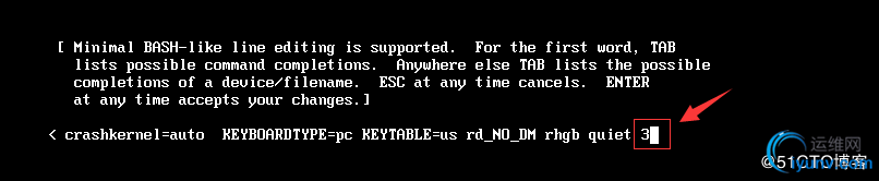

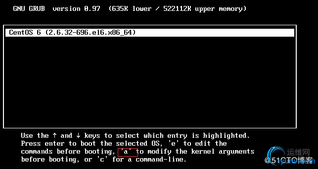

  在引导菜单中中切换运行模式
  开机按ESC键引导至此画面,按a
  修改为0-6之间的数字,回车即可。
  修改此文件中/etc/inittab的这一行才能保存下来
