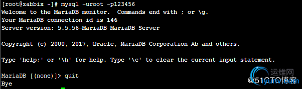

  5.测试登录
  # mysql -uroot -p123456

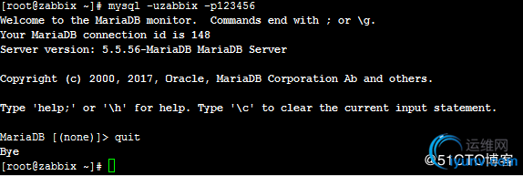

  2)测试zabbix帐号能否正常使用
[root@zabbix ~]# mysql -uzabbix -p123456

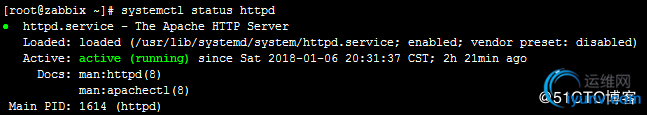

  6.查看Apache服务运行情况
  # systemctl status httpd

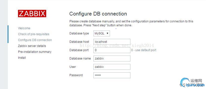

  五、登陆 Zabbix 管理页面,显示Zabbix安装向导。
  1.登录管理页面
  http://172.17.100.211/zabbix/  (IP:172.17.100.211,需要更换成你自己的IP地址)
  2.输入密码:123456
  3.zabbix web用户名及密码分别是:Admin/zabbix
