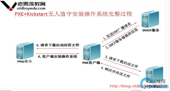

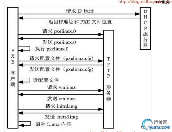

kickstart原理及组件
  kickstart原理
  kickstart是一种无人值守的安装方式。它的工作原理是在安装过程中记录人工干预填写的各种参数,并生成一个名为ks.cfg的文件。
  PXEDHCP发送请求--DHCP服务器提供信息--PXE客户端请求下载启动文件--TFTP响应客户端请求并传送文件--PXE请求下载自动应答文件

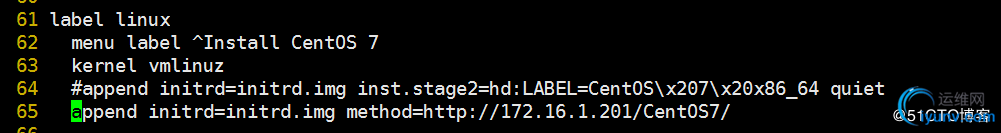

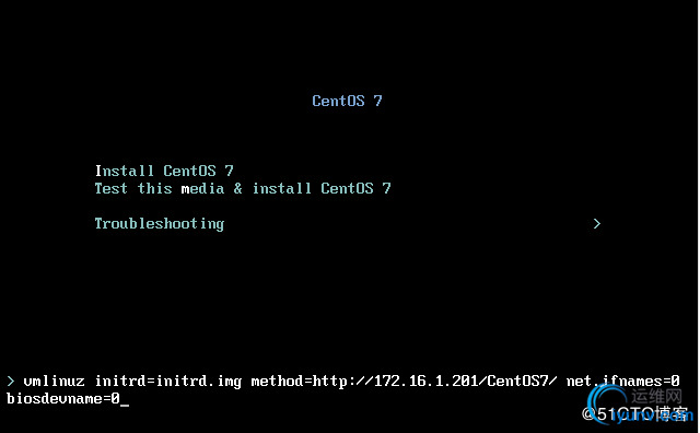

  修改default文件
[root@oldboylnb isolinux]# vim /var/lib/tftpboot/pxelinux.cfg/default
append initrd=initrd.img method=http://172.16.1.201/CentOS7/
append initrd=initrd.img inst.repo=http://172.16.1.201/CentOS7/   2选1

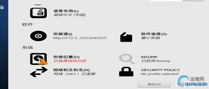

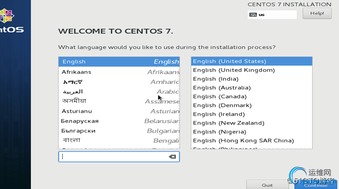

  手动网络安装
  新建一台空白虚拟机,也不要挂载ISO镜像,创建2个网卡,打开电源。LAN区段172.16.1.0/24
  自动安装

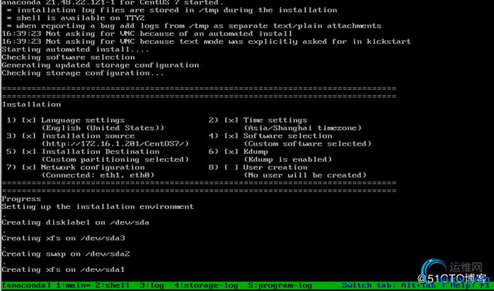

  创建ks.cfg文件
[root@oldboyedu ks_config]# cat CentOS7-ks.cfg
  # Kickstart Configurator for CentOS 7 by yao zhang
  install                               告知安装程序,这是一次全新安装,而不是升级upgrade
  url --url=http://172.16.1.201/CentOS7/     通过FTPHTTP从远程服务器上的安装树中安装
  text                                 使用文本模式安装
  lang en_US.UTF-8                     设置在安装过程中使用的语言以及系统的缺省语言
  keyboard us                          设置系统键盘类型
  zerombr                             清除mbr引导信息
  bootloader --location=mbr --driveorder=sda --append=&quot;crashkernel=auto rhgb quiet&quot; 系统引导相关配置
  指定引导记录被写入的位置.有效的值如下:mbr(缺省),partition(在包含内核的分区的第一个扇区安装引导装载程序)none(不安装引导装载程序)
  --driveorder,指定在BIOS引导顺序中居首的驱动器
  --append=,指定内核参数.要指定多个参数,使用空格分隔它们
  network  --bootproto=static --device=eth0 --gateway=10.0.0.254 --ip=10.0.0.202 --nameserver=223.5.5.5 --netmask=255.255.255.0 –activate  为通过网络的kickstart安装以及所安装的系统配置联网信息
  --bootproto=[dhcp/bootp/static]中的一种,缺省值是dhcpbootpdhcp被认为是相同的。
  static方法要求在kickstart文件里输入所有的网络信息。
  network  --bootproto=static --device=eth1 --ip=172.16.1.202 --netmask=255.255.255.0 --activate
  network  --hostname=Cobbler
  #network --bootproto=dhcp --device=eth1 --onboot=yes --noipv6 --hostname=CentOS7
  --ip=,要安装的机器的IP地址
  --gateway=,IP地址格式的默认网关
  --netmask=,安装的系统的子网掩码
  --hostname=,安装的系统的主机名
  --onboot=,是否在引导时启用该设备
  --noipv6=,禁用此设备的IPv6
  --nameserver=,配置dns解析
  timezone --utc Asia/Shanghai                 设置系统时区
  authconfig --enableshadow --passalgo=sha512   系统认证信息
  rootpw  --iscrypted    root密码$6$X20eRtuZhkHznTb4$dK0BJByOSAWSDD8jccLVFz0CscijS9ldMWwpoCw/ZEjYw2BTQYGWlgKsn945fFTjRC658UXjuocwJbAjVI5D6/
  clearpart --all –initlabel   清空分区
  --all 从系统中清除所有分区,--initlable 初始化磁盘标签
  part /boot --fstype xfs --size 1024
  part swap --size 1024
  part / --fstype xfs --size 1 –grow
  --fstype=,为分区设置文件系统类型.有效的类型为ext2,ext3,swapvfat
  --asprimary,强迫把分区分配为主分区,否则提示分区失败
  --size=,MB为单位的分区最小值.在此处指定一个整数值,500.不要在数字后面加MB
  --grow,告诉分区使用所有可用空间(若有),或使用设置的最大值
  firstboot –disable                 负责协助配置redhat一些重要的信息
  selinux –disabled                 关闭selinux
  firewall –disabled                 关闭防火墙
  logging --level=info                   设置日志级别
  reboot        设定安装完成后重启,此选项必须存在,不然kickstart显示一条消息,并等待用户按任意键后才重新引导,也可以选择halt关机
  %packages
  @^minimal
  @compat-libraries
  @debugging
  @development
  tree
  nmap
  sysstat
  lrzsz
  dos2unix
  telnet
  wget
  vim
  bash-completion
  %end
[root@oldboyedu ks_config]# cat  /var/lib/tftpboot/pxelinux.cfg/default
  default ks
  prompt 0
  label ks
  kernel vmlinuz
  append initrd=initrd.img ks=http://172.16.1.201/ks_config/CentOS7-ks.cfg net.ifnames=0 biosdevname=0 ksdevice=eth1
