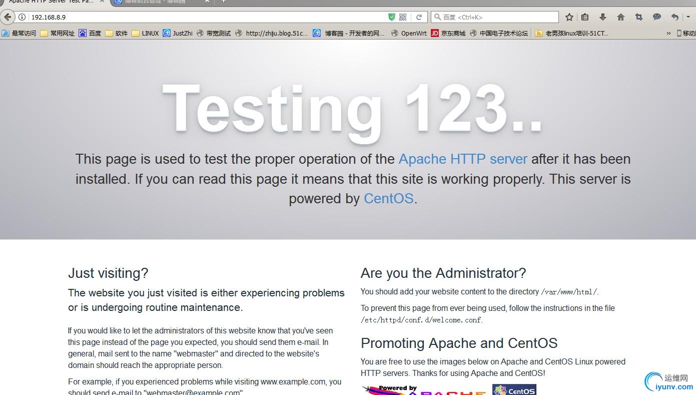

  1.9 浏览器登陆

[root@nmserver-7 html]# systemctl restart http  3.6测试PHP
  在自己电脑浏览器输入 192.168.8.9/info.php,你可以看到已经安装的模块;
