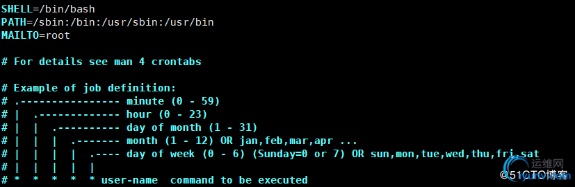

  crontab格式:
  从左到右一共5个*的栏位,2个其他栏位
  1*
  2*
  3*
  4*
  5*
  minute
  hour
  day
  month
  weekday
  username
  command
  星期
  执行用户
  执行指令
  1*值为:0-59
  2*值为:0-23
  3*值为:1-31
  4*值为:1-12
  5*值为:0-6(星期日=0时,是0-7)或 sun,mon,tue,wed,thu,fri,sat
  6值为:系统内的用户名,一般为root
  7值为:要执行的程序路径,设置为绝对路径
