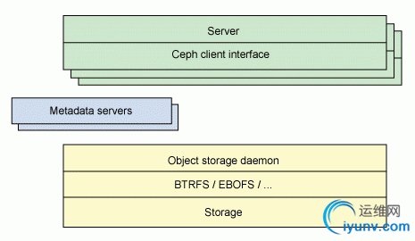

  另一个架构视图由图 2 提供。一系列服务器通过一个客户界面访问 Ceph 生态系统,这就明白了元数据服务器和对象级存储器之间的关系。分布式存储系统可以在一些层中查看,包括一个存储设备的格式(Extent and B-tree-based Object File System [EBOFS] 或者一个备选),还有一个设计用于管理数据复制,故障检测,恢复,以及随后的数据迁移的覆盖管理层,叫做 Reliable Autonomic Distributed Object Storage(RADOS)。最后,监视器用于识别组件故障,包括随后的通知。

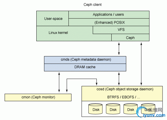

  图 3 显示了一个简单的 Ceph 生态系统。Ceph Client 是 Ceph 文件系统的用户。Ceph Metadata Daemon 提供了元数据服务器,而 Ceph Object Storage Daemon 提供了实际存储(对数据和元数据两者)。最后,Ceph Monitor 提供了集群管理。要注意的是,Ceph 客户,对象存储端点,元数据服务器(根据文件系统的容量)可以有许多,而且至少有一对冗余的监视器。那么,这个文件系统是如何分布的呢?
图 3. 简单的 Ceph 生态系统
  Ceph 客户端
内核或用户空间
  早期版本的 Ceph 利用在 User SpacE(FUSE)的 Filesystems,它把文件系统推入到用户空间,还可以很大程度上简化其开发。但是今天,Ceph 已经被集成到主线内核,使其更快速,因为用户空间上下文交换机对文件系统 I/O 已经不再需要。
  因为 Linux 显示文件系统的一个公共界面(通过虚拟文件系统交换机 [VFS]),Ceph 的用户透视图就是透明的。管理员的透视图肯定是不同的,考虑到很多服务器会包含存储系统这一潜在因素(要查看更多创建 Ceph 集群的信息,见 参考资料 部分)。从用户的角度看,他们访问大容量的存储系统,却不知道下面聚合成一个大容量的存储池的元数据服务器,监视器,还有独立的对象存储设备。用户只是简单地看到一个安装点,在这点上可以执行标准文件 I/O。
  Ceph 文件系统 — 或者至少是客户端接口 — 在 Linux 内核中实现。值得注意的是,在大多数文件系统中,所有的控制和智能在内核的文件系统源本身中执行。但是,在 Ceph 中,文件系统的智能分布在节点上,这简化了客户端接口,并为 Ceph 提供了大规模(甚至动态)扩展能力。
  Ceph 使用一个有趣的备选,而不是依赖分配列表(将磁盘上的块映射到指定文件的元数据)。Linux 透视图中的一个文件会分配到一个来自元数据服务器的 inode number(INO),对于文件这是一个唯一的标识符。然后文件被推入一些对象中(根据文件的大小)。使用 INO 和 object number(ONO),每个对象都分配到一个对象 ID(OID)。在 OID 上使用一个简单的哈希,每个对象都被分配到一个放置组。放置组(标识为 PGID)是一个对象的概念容器。最后,放置组到对象存储设备的映射是一个伪随机映射,使用一个叫做 Controlled Replication Under Scalable Hashing(CRUSH)的算法。这样一来,放置组(以及副本)到存储设备的映射就不用依赖任何元数据,而是依赖一个伪随机的映射函数。这种操作是理想的,因为它把存储的开销最小化,简化了分配和数据查询。
  分配的最后组件是集群映射。集群映射 是设备的有效表示,显示了存储集群。有了 PGID 和集群映射,您就可以定位任何对象。

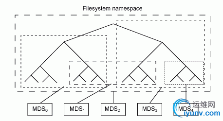

  元数据服务器(cmds)的工作就是管理文件系统的名称空间。虽然元数据和数据两者都存储在对象存储集群,但两者分别管理,支持可扩展性。事实上,元数据在一个元数据服务器集群上被进一步拆分,元数据服务器能够自适应地复制和分配名称空间,避免出现热点。如图 4 所示,元数据服务器管理名称空间部分,可以(为冗余和性能)进行重叠。元数据服务器到名称空间的映射在 Ceph 中使用动态子树逻辑分区执行,它允许 Ceph 对变化的工作负载进行调整(在元数据服务器之间迁移名称空间)同时保留性能的位置。
图 4. 元数据服务器的 Ceph 名称空间的分区
  但是因为每个元数据服务器只是简单地管理客户端人口的名称空间,它的主要应用就是一个智能元数据缓存(因为实际的元数据最终存储在对象存储集群中)。进行写操作的元数据被缓存在一个短期的日志中,它最终还是被推入物理存储器中。这个动作允许元数据服务器将最近的元数据回馈给客户(这在元数据操作中很常见)。这个日志对故障恢复也很有用:如果元数据服务器发生故障,它的日志就会被重放,保证元数据安全存储在磁盘上。
  元数据服务器管理 inode 空间,将文件名转变为元数据。元数据服务器将文件名转变为索引节点,文件大小,和 Ceph 客户端用于文件 I/O 的分段数据(布局)。
