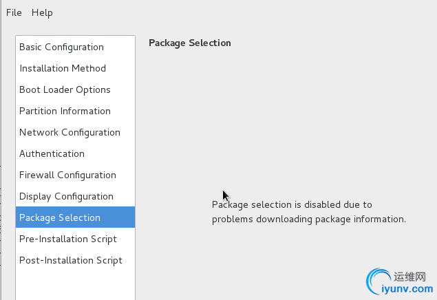

在这里有一个地方需要注意,当CentOS7通过命令启动system-config-kickstart时,选择包的时候可能出现如下报错,看不到包的信息
解决办法:
配置光盘的yum源,修改yum 的repo id为development,这个是系统指定的,一般情况下repo id可以随便指定,只要是没有空格隔开就可以,但在要用system-config-kickstart命令来选择包是,id一定要配置为development。如下截图

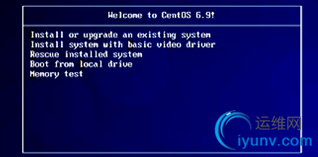

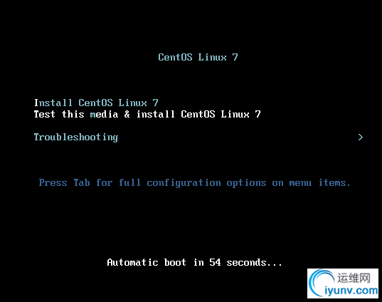

默认情况下,6和7通过光盘启动的菜单界面如下截图
6的启动菜单页面如下截图
7的启动菜单页面如下截图

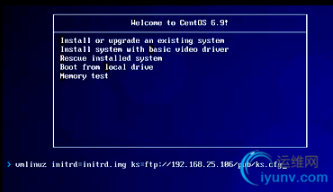

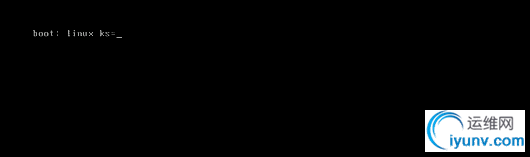

看到这个界面,敲入Esc键,看到boot:输入linux ks=进行指定ks路径,如果放到ftp下,就写全路径
看到图一的开机界面,按下tab键,UI看到vmlinuz initrd=initrd.img输入ks=把ks文件的路径指出来,如下截图是放到ftp下
指定好ks文件后,系统就会安装ks设置的安装步骤一步步执行。最后安装完成后进行重启机器。注意,重启机器这个步骤也是在ks文件里设定。

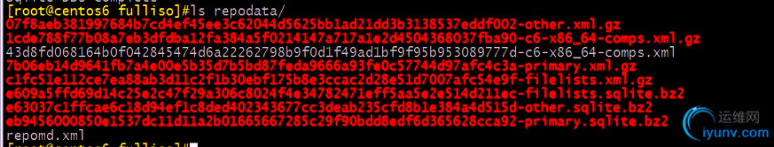

find /root/fulliso -name TRANS.TBL  -exec rm {} \;3.repodata这个文件夹下除了comps.xml这个文件要保留,是存放包组信息的文件,该文件夹的其他文件都要删除。是一个xml格式的文件 ,创建的时候,依赖这个文件来创建包组信息。该目录下目前只剩下后缀为comps.xml这个文件,命令如下
find /root/fulliso/repodata2/ ! -name '*comps.xml' -type f -exec rm -rf {} \;4.根据createrepo这个文件来创建yum源,在拷贝的fulliso这个目录下,命令后面的./是指在哪个目录下创建yum源.这一步要等3分钟左右,出现Sqlite DBs complete表示完成,命令如下
createrepo -g repodata/43d8fd068164b0f042845474d6a22262798b9f0d1f49ad1bf9f95b953089777d-c6-x86_64-comps.xml  ./执行以上语句后,repodata文件夹就会创建出新的数据,如下

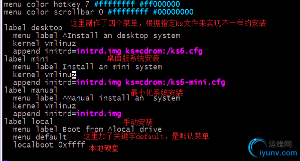

6. 制作启动菜单,修改isolinux目录下的isolinux.cfg这个文件,这里制作了四个菜单,根据指定ks文件来实现不一样的安装,如下截图

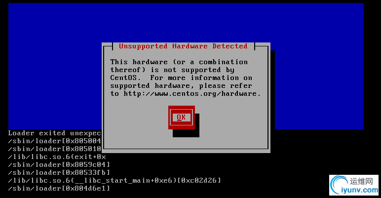

3.3.1 安装65 mini 32位系统
出现如下的报错
在CentOS 6.X下不支持通过HDMI端口进行音频输出。 但是,支持主板音频端口。 出现错误信息时,解决办法:按OK继续安装操作系统。

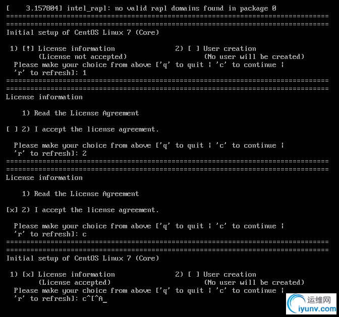

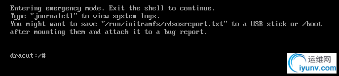

CentOS7 桌面版安装后重启出现如下的界面,解决办法是依次按 1--》2--》c--》c然后重启机器就能解决

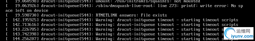

3.3.3 CentOS 7 内存不够
如配置为1024M时,出现如下的报错,解决办法是将centOS7通过该PXE安装最小内存调整为1100M
卡在以下这一步骤
然后5分钟后出现如下的报错,
最终结果如下,是异常安装
