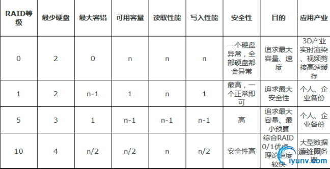

      常见的RAID级别
  软RAID管理工具

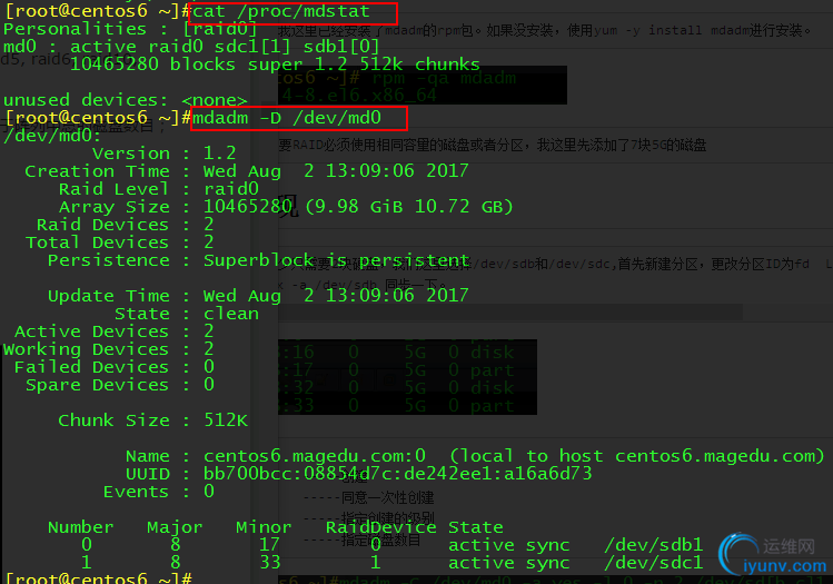

      1、创建RAID0最少只需要2块硬盘,我们这里选择/dev/sdb和/dev/sdc,首先新建分区,更改分区ID为fd  Linux raid auto。分完区需要partx -a /dev/sdb 同步一下。
  2、创建RAID-0
                          -C    /dev/md0    —–创建
                         -a    yes               —–同意一次性创建
                         -l    0                   —–指定创建的级别
                         -n    2                  —–指定磁盘数目
   3、两条查看状态的命令
      4、创建配置文件
                mdadm -Ds /dev/md0 > /etc/mdadm.conf
     5、格式化磁盘、挂载

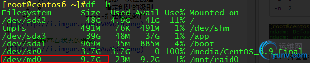

                 mkfs.ext4 /dev/md0
                 mount /dev/md0 /mnt/raid0、
                 可以看到/dev/md0容量大小是9.7G,实际为10G,允许有些许误差。

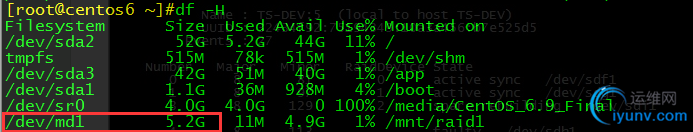

      RAID1的步骤和方式与1相同(配置省略),但是由于RAID0并没有容错能力,其中一块磁盘损坏,阵列就瘫痪。RAID1有相对的冗余能力,但是成本相对较高。
    通过下图看到/dev/md1的容量为5.2G,和RAID0相比少了一半。

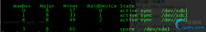

模拟磁盘损坏
      之前的状态

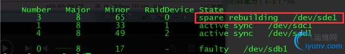

   模拟sdb1损坏
    mdadm /dev/md5 -f /dev/sdb1
     /dev/sdb1损坏后,备用的/dev/sde1会自动补上,我们来看下状态。重启后会丢失。
   mdadm /dev/md5 -a /dev/sdb1        <==重新添加进raid,多加的变成备用
