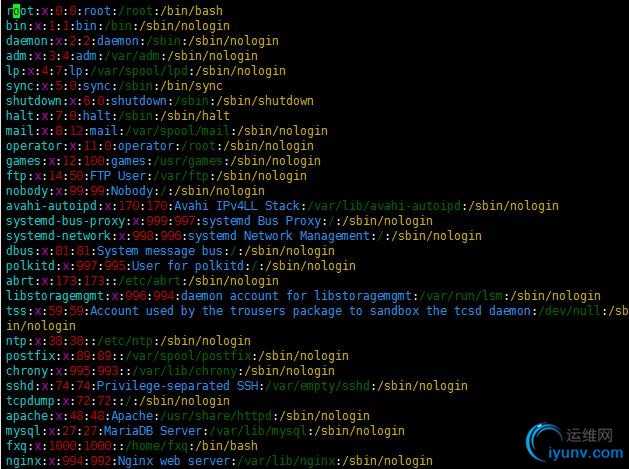

/etc 下会显示颜色,是他的特性。cp /etc/fstab /tmpvim /tmp/fstab 查看就有颜色显示.vim /tmp/passwd 加入“#/test” 就有颜色,
给/tmp/passwd 改名为passwd.sh 就显示颜色了。2. 配置文件:/etc/vimrc
